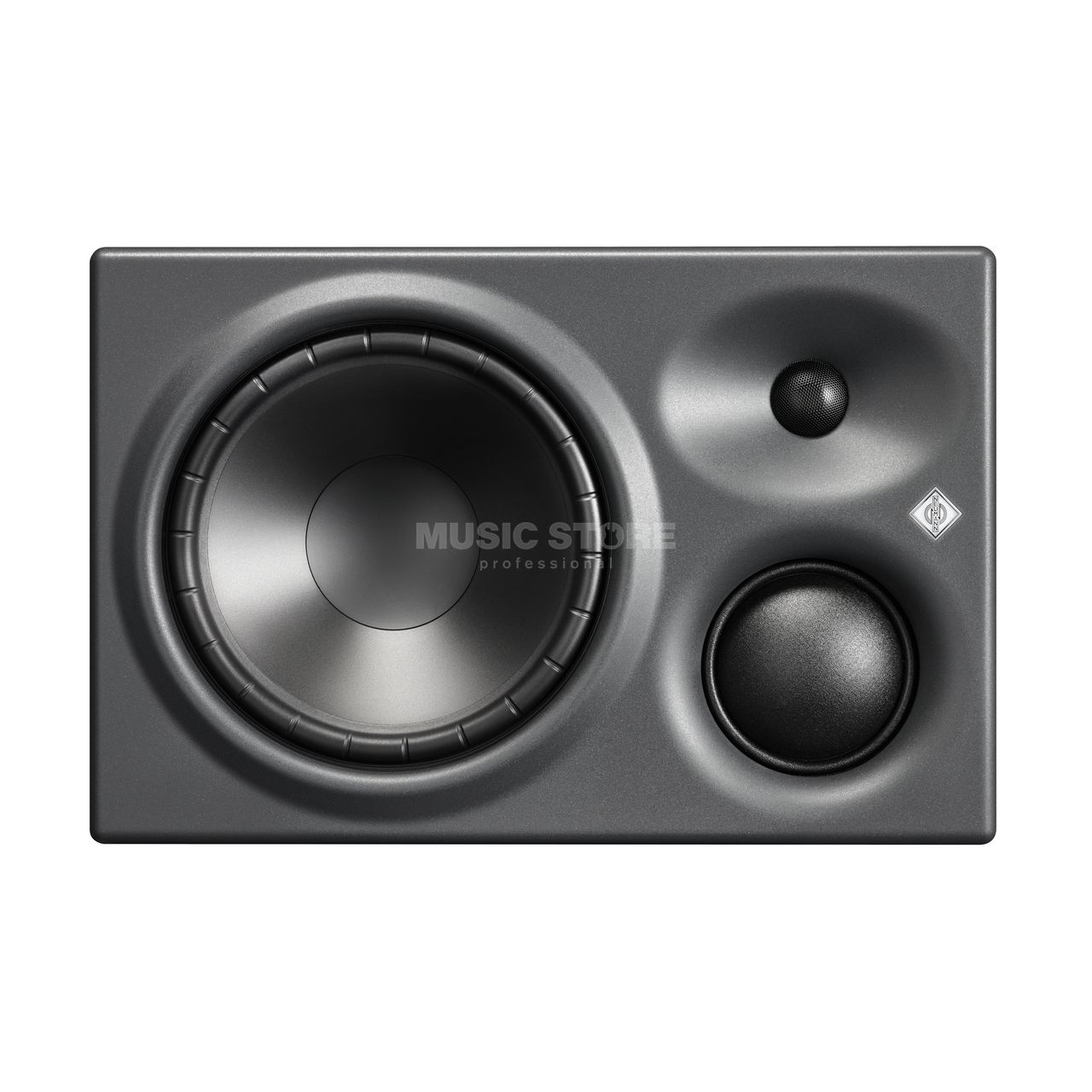

Die Pakete kamen schon am Donnerstag und ich bin seitdem fleißig am testen... Es treten nun die KSD C5 gegen die HEDD Type 07 und die Neumann KH 310 an. Habe 2 Pärchen nebeneinander aufgebaut und dann durchrotiert, immer nach bestem Wissen eingepegelt... garnicht mal so unstressig so ein Test. Mein Raum ist alles andere als optimal, also den Test bitte mit Vorsicht genießen, alle Angaben ohne Gewähr :)
Alle 3 Pärchen sind von der Größe und Bauart (coaxial 2-Wege, 2-Wege, 3-Wege) schon recht unterschiedlich, letztlich müssen sie sich bei gleichem Pegel aber trotzdem vergleichen lassen. Ich versuchs mal mit ein paar Vorteilen-Nachteilen, die mir aufgefallen sind:

Neumann KH 310:
- top Sound und Frequenzgang, knochentrockener und super definierter Bass, unaufdringliche aber präsente Mitten/Höhen, super Transienten. Ich denke man hört, dass die Boxen größere Treiber und mehr Volumen haben, vermutlich spielen die Treiber im 3-Wege-System auch entspannter auf.
- ich denke, dass der Bassbereich besonders gut translated, habe das auch schon etwas getestet. Im Vergleich zu den anderen Boxen fühle ich mich in dem Bereich am sichersten und meine, am meisten Details zu hören.
- gute Raumanpassung
- Bühne bleibt auch eher zwischen den Boxen und der Monomitte, irgendwie holt mich die Tiefe aber sofort ab. Ich könnte mir vorstellen, dass das auch am 3-Wege-System liegt.
- breitester Sweetspot im Test, funktionieren auch im Nahfeld, freut mich sehr.
- nüchtern und trotzdem fett, deeper und edler Sound.
Also die C5 stechen von der Bühne und natürlich dem Frequenzgang ziemlich heraus, während die Type 07 und die Neumanns schon eher in die gleiche Richtung gehen. Mein bisheriges Gefühl sagt mir aber, dass die Abstimmung der KH310 eine Klasse für sich ist. Vielleicht steh ich auch einfach nur auf größere Boxen, ich bin von der gesamten Präsentation hier bisher am meisten beeindruckt. Ich werde aber noch weiter testen!

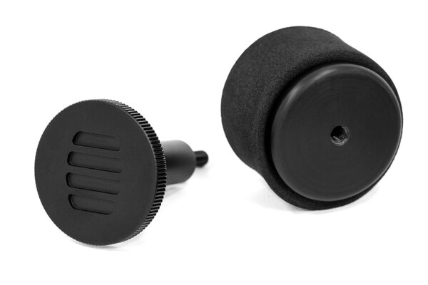

wie ist das wenn du die "Propfen" in die Bassreflexlöcher steckst..wird der Bass dann nocheinmal präziser, oder waren die 1er dafür jetzt nicht unbedingt "gemacht"?
Ich denke, der Bass würde dadurch leiser, jedoch nicht präziser. Das Geheimnis der präzisen Wiedergabe von geschlossenen Gehäusen, liegt in der Dichtigkeit. Denn der geschlossene Raum soll wie eine Feder wirken. Wenn da nur ein wenig Dämmstoff im Port liegt, wirkt das nicht.
Plastik - Schaumstoffverbund
" Type 07 MK2 bietet nun beides. Dafür liegen der Verpackung extra zwei Stopfen aus einem Schaumstoff-Plastik-Verbund bei, die fest in die Bassreflexöffnungen gestopft werden können und sie damit verschließen. Um sie wieder problemlos aus den Löchern entfernen zu können, besitzen die Stopfen Gewinde-Löcher und können mit der beiliegenden Schraube einfach herausgezogen werden. Zusätzlich muss auf der Rückseite der Box der CoP-Regler auf closed gesetzt werden."

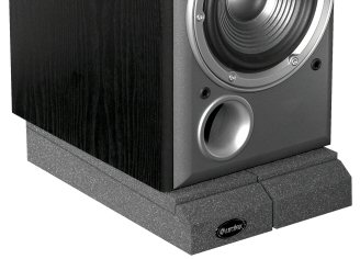

Kann jemand solche Dämpfer empfehlen fuer drunter? Aber keine Esoterik bitte. Diese Schaunstoffkeile wuerden nicht gut sein, da der Monitor darauf schwingt.
die Auralex ProPads sind klasse und entkoppeln sehr gut - ich hab die letztens bei Ebay für 79 € neu geschossen - zum Ladenpreis sind sie recht teuer aber kein Eso-shit.
Ergänzung: Hab die KH-310 da drauf. Also für die KH-120 allemal ausreichend dimensioniert.
