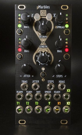

Ich habe mir vor kurzem den Marbles Clone MicroMarble Pachinko 12TE von TunefishModular für 199,-€ gekauft.
Das ist einfach einer der besten und kompaktesten Modulationsquelle/S&H auf Steroide/ Random Sequencer die ich kenne .
Der Marbles ist echt ein Meisterwerk von Émilie Gillet .
