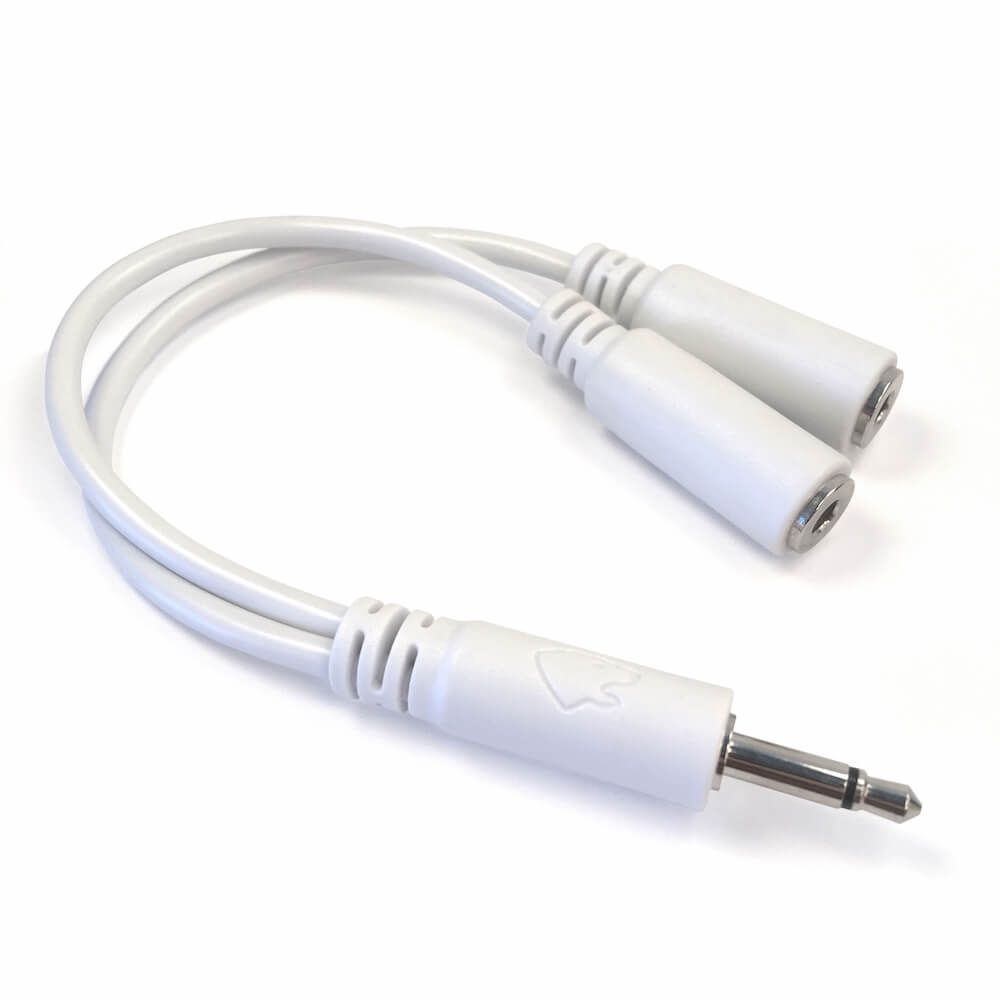

Dazu noch ein paar Split-Kabel. Reicht ja meistens schon, wenn man aus 1 = 2 macht.

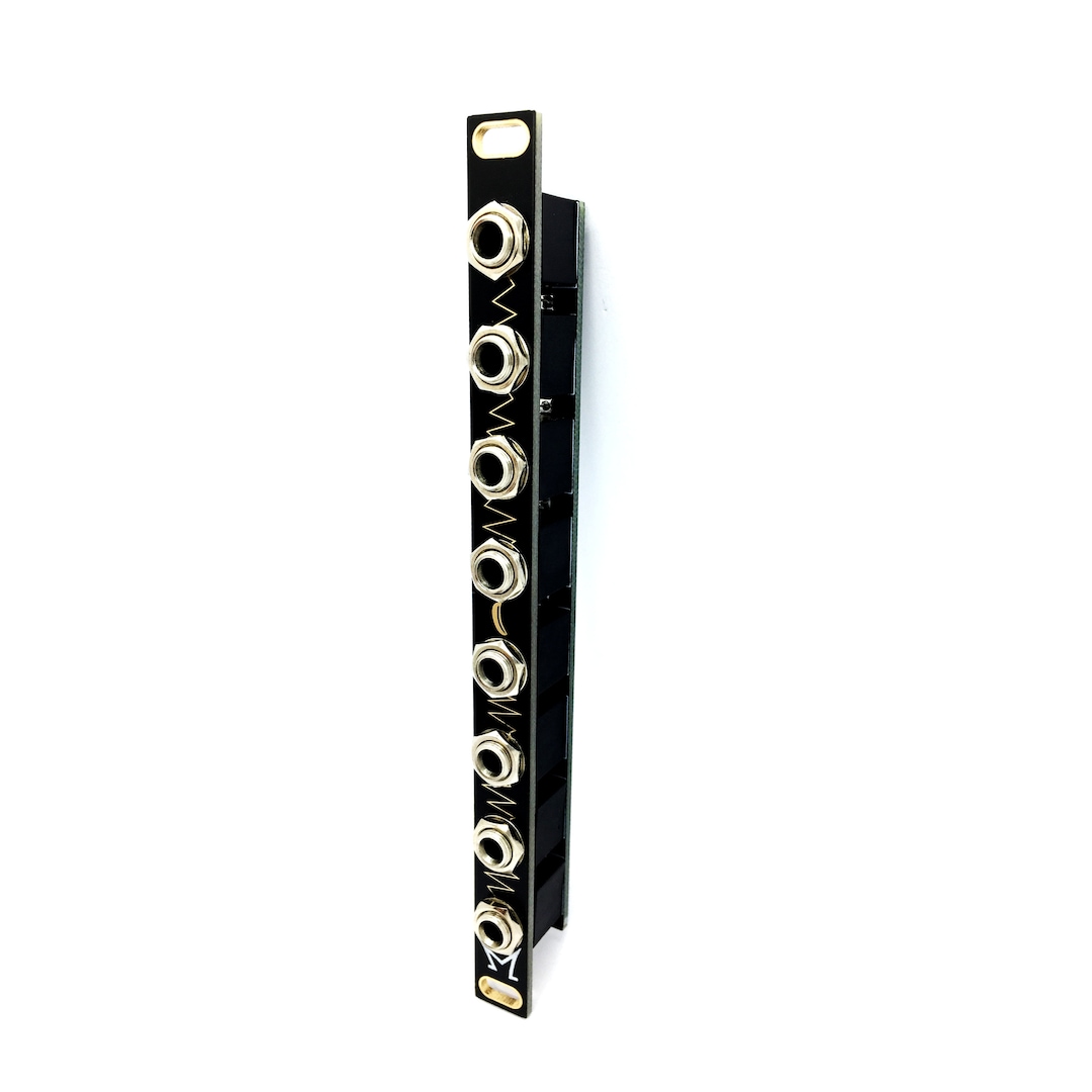

…empfehle diese hier* - weil gnadenlos günstig und die SMD-Sachen kann man sich für wenige Cent vom PCB-manufacturer draufmachen lassen - letztendlich muss man dann nur ein paar Buchsen auflöten…
…ich habe mir davon 10 passive und 10 aktive gemacht…
…ach so: und alternativ kann man bei Tindy kits und fertiggelötete kaufen…

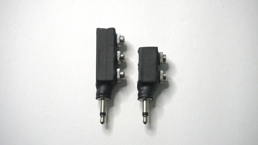

So, hier sind sie ...
…fünfundzwanzig Dinger…pffffh…öh? - nö…
…aber: vielen Dank für den Tipp - sind natürlich schön kompakt, allerdings denke ich, dass man das mit dem Material (Lochplatine und so) das im Keller des ambitionierten Modularisten sowieso rumliegt schnell und einfach selbst machen könnte…
…hmmm - bei denen, ähnlich wie bei den Stackables habe ich sehr große Bedenken wegen der mechanischen Belastung auf die Buchsen in den Modulen (und die Stecker) - da finde ich die andere Lösung, diese floating multiples doch noch etwas besser…
Stackables habe ich sehr große Bedenken wegen der mechanischen Belastung...
Bei den Stackables muss mal halt schauen, was da rein kommen soll, nicht zu lang und zu große Kabelstärke geht schon. Das ist bei den TidBit-Audio Multiples natürlich noch viel "schlimmer", weil die Kabel an die Seite kommen. Der Einwand ist sicherlich nicht unberechtigt.
