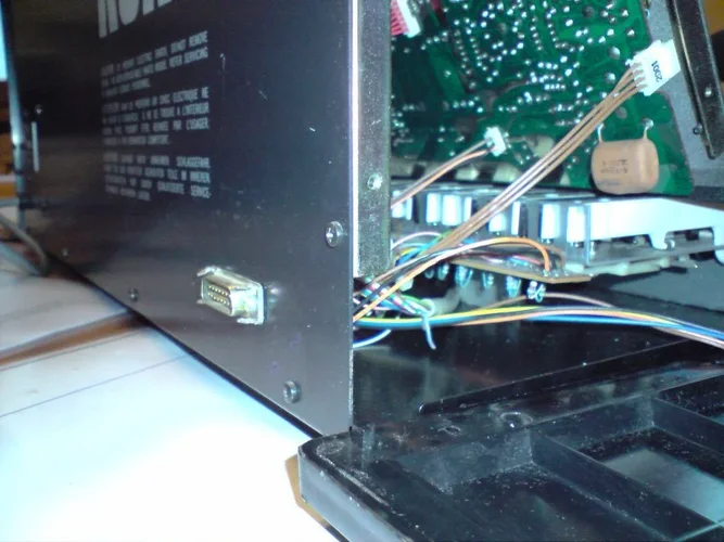

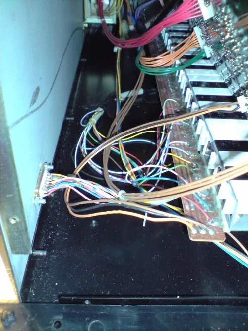

Mein MS-20 hat auf der Rückseite eine 15-polige Buchse. Zwölf der Kabelenden sind auf der Platine des Keyboards (1. Oktave) verlötet. Die übrigen drei Kabelenden auf +, gnd und out. Die Photos sind schon etwas älter, wollte eigentlich schon vor geraumer Zeit einmal deswegen nachfragen. War das mal eine Modifikation für irgendein externes Interface?
cya out there,
pastglory
Hmmm, also Lösungsansätze gibt es viele. Am besten schaust du auf den Schaltplan und guckst mal wo die Kabel herkommen. Vielleicht hat der ja das als Breakoutbox gesehen und da OSCs und so rausgeführt? Oder es war ein komischer Versuch, die Tastatur nach draussen zu verlegen. Es gibt ja die wildestesten Ideen.
