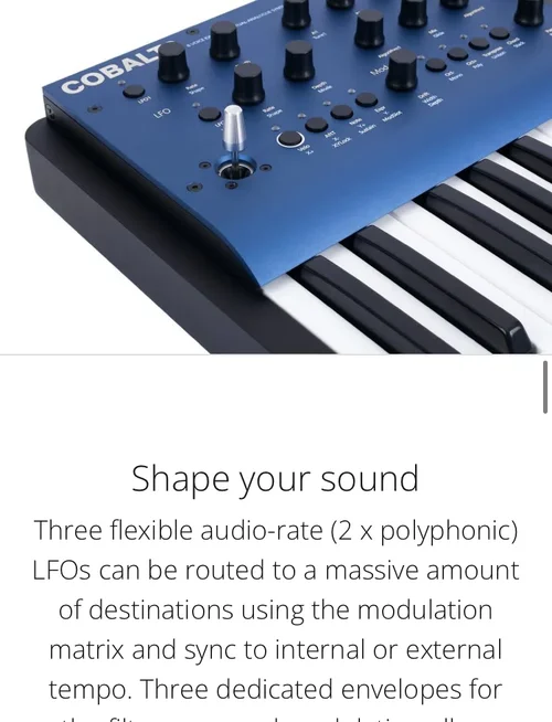

Der Cobalt wird sogar mit 3 flexiblen Audio Rate LFOs beworben, die in der Matrix verfügbar sein sollen. Hab mich extra deswegen für den Synth entschieden.
zurückgeben oder bei support anfragen .. oder beides

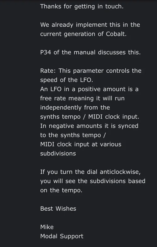

ich finde das völlig unverständlich wieso ein digitaler LFO nicht einfach bis 20 kHz geht
P.S. bei 300 BPm und 1/64 ist er etwas schneller als mit Rate 127
Kann es sein das dieser Mike , nicht so richtig Ahnung hat?

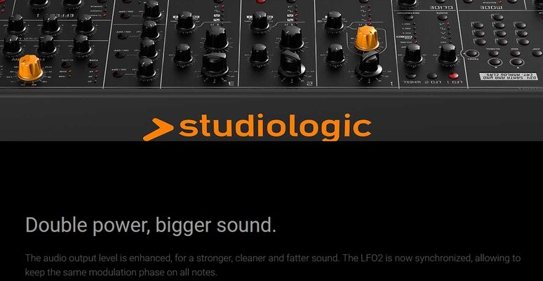

Das Ganze erinnert mich ein bisschen an ein Missverständnis, das ich mit "GG", einem Entwickler von Studiologic hatte. Ich hatte ihn angeschrieben, da ich mir zumindest für einen der 2 LFOs des Sledge eine Keysync Option wünschte. Der Vorschlag stieß auf Gefallen, und mir wurde versichert, man werde da ordentlich dran bleiben, der Request sei auf die To Do Liste für ein großes Update gelangt. Die Zeit verging und verging, und endlich mit, OS 2.0 hatte man "mir" quasi den langersehnten Wunsch erfüllt:
Was hab ich gestrahlt, als ich das gelesen hatte. Schnell OS 2.0 draufgespielt, und auf einmal wurde mein Gesicht lang - soviel ich auch herumprobierte und testete: der LFO startete einfach mit keinem Tastendruck neu - kein "Keysync".
Ich hatte daraufhin Studiologic erneut angschrieben, aber der Entwickler vermittelte mir felsenfest, dass LFO2 nun keygesynct sei und verstand meine Problematik nicht. Erst ein reger Austausch mit anderen Sledge Usern brachte langsam Licht ins Dunkel: Mit Keysync war seitens Studiologic gemeint, dass LFO2 zwar noch immer frei läuft, dieser aber für alle gedrückten Tasten mit der gleichen Phase schwingt. Sprich, dass der LFO nun nicht mehr polyphon, sondern monophon ist, aber weiterhin frei läuft. Ich konnte Studiologic zwar diesbezüglich noch aufklären, aber für sie war die Sache abgehakt und nach Update 2.5.2 war auch endgültig Schluss mit neuen Features.
