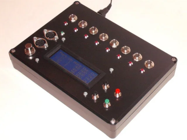

Ein Hallo an alle Mitglieder dieses Forums!
Zunächst möchte ich mich kurz vorstellen weshalb ich hier überhaupt auftauche und was schreibe, obwohl ich ein ausgesprochener Laie im Bereich "Ansteuerung von analogen Klangerzeuger durch MIDI" bin.
Ich bin ein freiberuflicher Hardwareentwickler für überschaubare Mikrocontrollerschaltungen, die für diverse Steuerungen (z.B. Robotik, Sensorik, LED-Technik) Verwendung finden können.
Auf das Thema MIDI-Controller-Schaltungen bin ich durch einen Freund, der in der Veranstaltungstechnik und gelegentlich auch im Studio mit analoger Technik arbeitet, gekommen. Er suchte einen EINFACH und dennoch FLEXIBEL zu bedienenden "Midi to Trigger" Converter. Ich habe Ihm einen gebaut und mir gleichzeitig gedacht dieses Wissen auch für den Bau kommerzieller Geräte zu verwenden.
Die ersten Geräte habe ich bei eBay platziert, um feststellen zu können, ob überhaupt und in welcher Stärke eine generelle Nachfrage nach solchen Convertern besteht. Und siehe da, es gibt tatsächlich eine Nachfrage und natürlich einige Vorschläge wie man den Funktionsumfang erweitern könnte. Da ich einen solches Gerät NICHT für meine Bedürfnisse entwickle, sind somit die Rückmeldungen von Leuten die damit tatsächlich auch arbeiten sehr wichtig.
Jemand aus diesem Forum hat freundlicherweise mit mir Kontakt aufgenommen und mir empfohlen einfach mal die Leute hier zu fragen, was Sie sich für einen solchen Controller/Converter hauptsächlich wünschen. Gerne würde ich diese "Wunschliste" dann in meine zukünftigen Entwicklungen mit einfließen lassen.
Wichtig ist zu erwähnen, daß es leider zur Zeit eine bestimmte Vorgabe auf der Hardwareseite gibt! Jeder Ausgang des Converters liefert eine maximale Auflösung von 8 Bit. Dafür kann jeder Ausgang frei als Trigger-, Gate-, CV- bzw. evt. noch als S-Triggerausgang konfiguriert werden.
Hier schon mal meine Fragen an Euch, wie wichtig bzw. unwichtig folgende Features sind:
1. Wie wichtig ist für euch das der Converter auch S-Trigger unterstützt?
2. Darf es auch eine Desktop-Version sein, oder wäre dies bereits eine Einschränkung von diesem sonst (hoffentlich) brauchbaren Gerät Abstand zu nehmen?
3. Übersichtlichkeit bei der Bedienung (z.B. großes Display und/oder eine einfache und intuitive Menüführung, ohne großartig die Bedienungsanleitung studieren zu müssen)
4. Mindestanzahl der zur Verfügung gestellten Ausgänge (Ports). Wären z.B. auch 8 Ports ok? Oder ist das nicht mehr akzeptabel und es müssen unbedingt 16 sein, auch wenn das den Preis um ca. 25% nach oben treibt?
5. Wie Wichtig ist das Design bzw. die Optik? Lieber 10% vom Preis her einsparen und dafür eine "Industrieoptik" hinnehmen?
6. Jetzt noch die delikate Frage nach einem akzeptablen Preis für ein solches Gerät. Ist ein Preis für eine Version mit 8 Ausgängen von 199,- Euro (Industrieoptik) oder mit 16 Ausgängen für 249,- (ebenfalls Industrieoptik) noch akzeptabel? Natürlich immer vorausgesetzt, daß der Converter auch eine brauchbare und gute Leistung liefert.
Das soll's erstmal gewesen sein. Ich würde mich sehr freuen wenn ich Euch genügend motivieren konnte hier viele :idea: zu posten.
Danke und Gruß
Thomas

Das sind bereits sehr nützliche Tips und verstärken auch meinen bisherigen Eindruck, daß tatsächlich der PREIS die wichtigste Rolle spielt. Da kann ich das Gerät optisch aufpeppen wie ich will, wenn die Preis-Schmerzgrenze überschritten ist, wird's ein Ladenhüter...
Dennoch habe ich mal versucht ein Foto hochzuladen, das mir persönlich optisch gut gefallen würde. Was sagt Ihr dazu?
Ich habe zum S-Trigger noch eine wichtige Frage! Als Ausgang für den V-Trigger verwende ich einen Operationsverstärker der bei aktivem Triggerimpuls auf +5 bzw. +10V schaltet. Für einen nicht ganz kompatiblen S-Trigger würde bei einem aktiven Triggersignal 0V (also Masse) geschaltet werden und bei einem inaktivem Signal liegen +10V am Ausgang an. Für einen reinen S-Trigger dürfte natürlich KEINE Spannung anliegen. Trotzdem könnte und sollte dies funktionieren. Ich meine ich hätte auch was ähnliches in einem kommerziellen Gerät gesehen. Habt Ihr da Erfahrungen?
Danke und Gruß
Thomas
