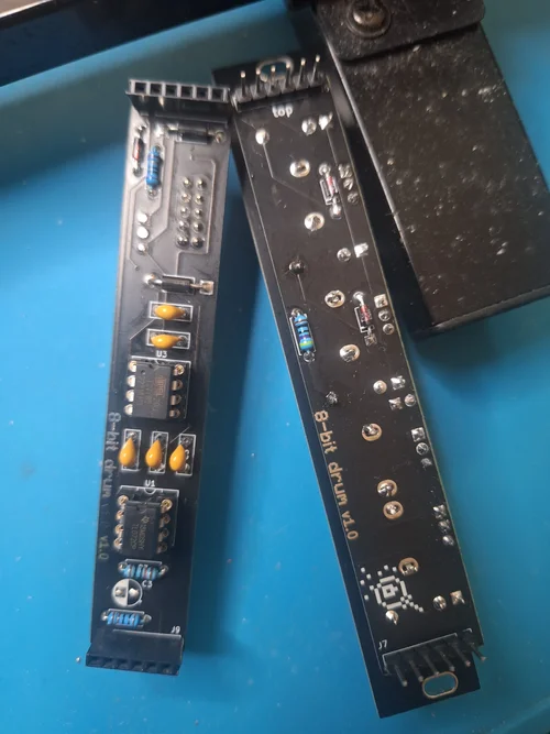

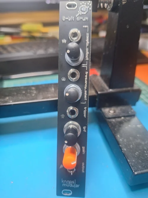

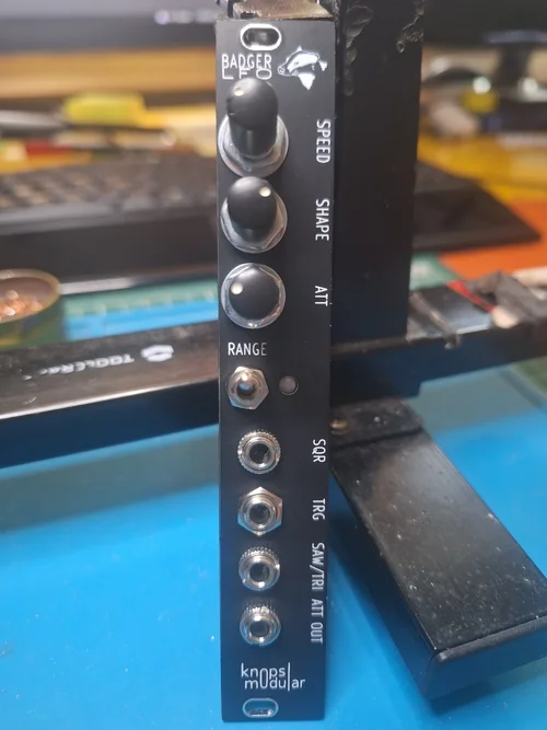

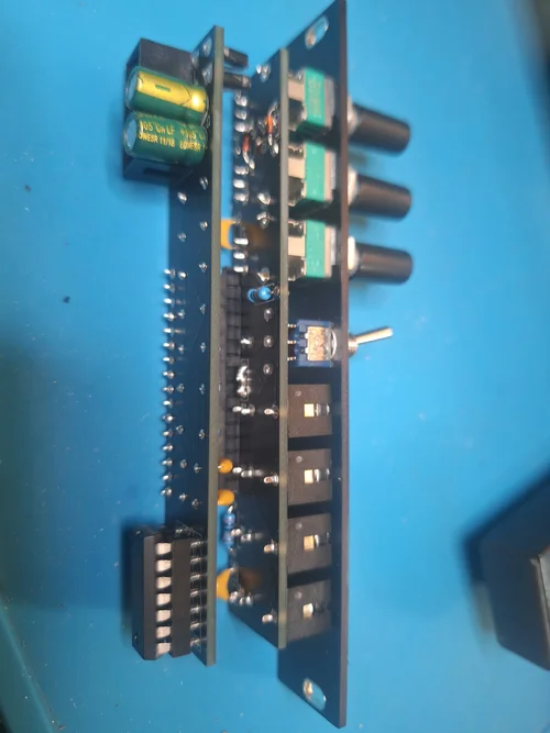

2x Knobsl Modular - Badger LFO + 8Bit-Drum (PCB/Panel-Sets + 1x geflashter Attiny für´s 8Bit)
Kleiner Entwickler aus Ö., über Insta entdeckt. Freundlich und beantwortet eventuelle Fragen zügig. Preise gehen auch völlig IO. Hab neben diesen, noch 2 weitere Set´s. Werden dann geposted wenn erfolgreich gebaut.
Web/Infos: https://linktr.ee/knopslmodular
EDIT: Kleiner Nachtrag zum LFO. (Falls jemand den bauen möchte) Reverse-Power Protection Dioden, Sperrrichtungs-ring zeigt zu den Kreisen auf dem PCB Print, werden stehend verbaut.

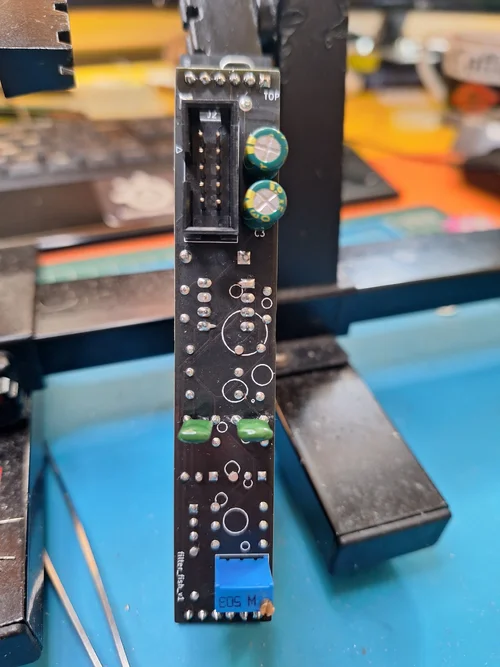

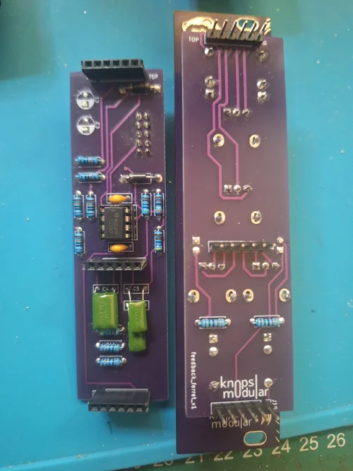

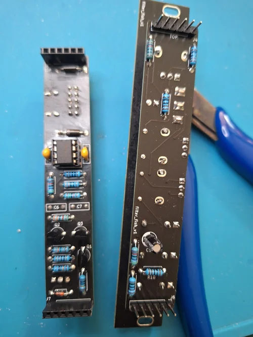

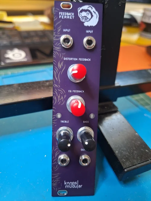

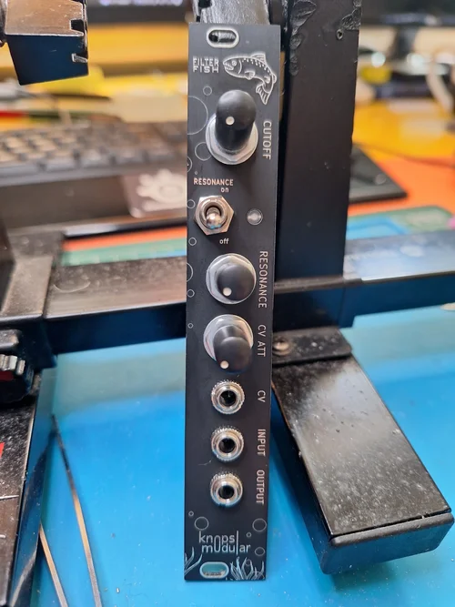

Servus nochamal, hier dann die zwei anderen,..
Knobsl Modular - Feedback Ferret + Filter Fish (PCB/Panel Sets)
FdBk_Ferret_F_001.webpFdBk_Ferret_B_001.webpFilterFish_F_001.webpFilterFish_B_001.webpFilterFish_B_002.webp

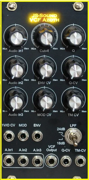

Ich habe heute endlich mal nach langem Urlaub mein VCF "Azoth" fertig gemacht.

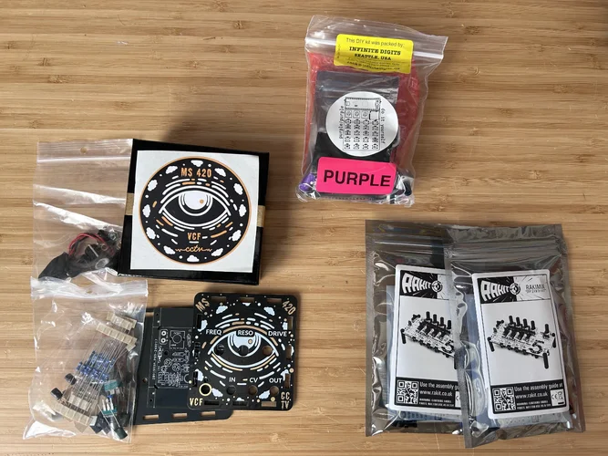

Habe mir aus dem Urlaub in UK ein paar Sachen von Thonk mitgebracht:

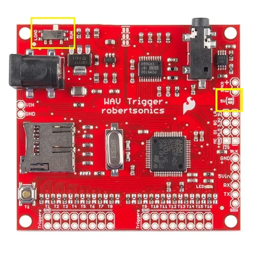

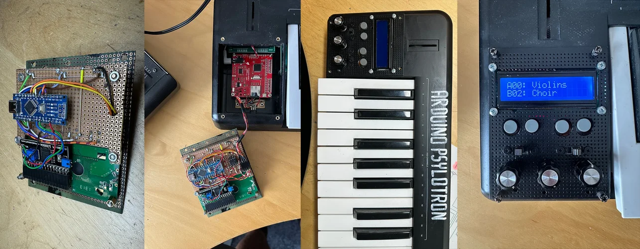

Arduino Psylotron. Kleines, aber feines Projekt, was ich schon lange realisieren wollte. Klingt imho nicht schlechter als das hier, kostet aber weniger als ein Zehntel. Habe dazu einfach ein
altes ALESIS Q49 entkernt. Wichtig ist, das Sampler-Modul (WAV trigger) mit der neuesten Firmware v.134 zu betanken. Nachdem ich weiß, dass alles läuft, kommt die endgültige Version
in ein Standalone-Gehäuse. Dann auch gerne in schön ...
arduino psylotron bei github
Sound-beispiel 1
Sound-Beispiel 2
Nachtrag: Samples gibt's hier. Diese müssen allerdings von Mono in Stereo umgewandelt werden.
Solltet ihr die Firmware updaten müssen (ich habe meinen WAV Trigger vor ca. 5 Jahren gekauft) ist es wichtig, alle Verbindungen abzuklemmen, den Schalter auf dem Board auf "Load" zu stellen
und temporär die beiden mit "5 Volt" bezeichneten Lötpunkte zu verbinden. Dann kann das File mit der Flash-Software und einem USB/seriell-Adapter eingespielt werden. Dazu dienen die Pins
unten rechts auf dem Board. Die Samples selbst müssen in Stereo sein. (16 Bit, 44,1kHz, ohne Header)

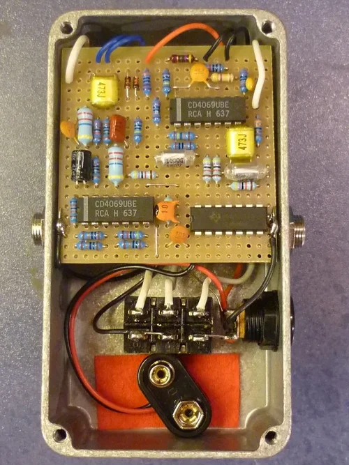

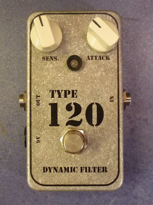

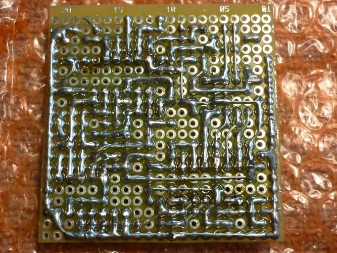

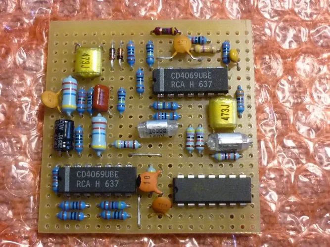

Wo ich da oben gerade die Lochrasterplatte sehe: Hier das Ergebnis meiner letzten Lochraster-'Handklöppel'- Aktion:
Hierbei handelt es sich um den Nachbau des 'alten' MXR Envelope Filters, welches eigentlich für Gitarre gedacht ist, aber auch an Rhodes und Bass gut funktioniert.
Technisch ist die Schaltung insofern interessant, dass es nicht mit OpAmps, sondern mit ungebufferten CMOS-Invertern aufgebaut ist, die im 'linear Mode' betrieben werden. Das eigentliche Filter ist ein einfaches State-Variable-Filter, wobei die Steuerung aber nicht mit VCAs oder optisch passiert, sondern mit getakteten CMOS-Schaltern, die als 'geschaltete' Widerstände arbeiten.

Naja, wofür hat der Junge mal Feingeräteelektroniker gelernt...?
Man muß aber der Fairness halber sagen, dass das Layout massiv vom entsprechenden Projekt auf der Tonepad-DIY-Seite 'inspiriert' ist.. :)
Fun fact: In einem anderen Thread war ja vom Moog TI-Chip-Problem die Rede. Diese Schaltung funktioniert mit TI-4069 nicht, da stellen sich ganz andere Spannungen ein !
Mit RCA, Motorola, National und Valvo/Philips funktionierts... Weis der Geier, was TI da anders macht....
