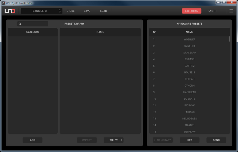

...ich hoffe ich bin hier richtig...
Mein Uno Pro X läßt sich zwar mit dem Editor verbinden (Windows 7 und 10), die Library bleibt aber leer:
Der Pro X reagiert einwandfrei auf Eingaben am Editor, es lassen sich nur keine Presets laden.
Ich hab schon mit den Verzeichnissen experimentiert, also alles in einen Ordner gepackt, verschiedene
Pfade versucht, Windows 10 und 7 getestet,...nix.
Den Editor brauch ich nicht, eine Verwaltung für die Sounds wär mir aber sehr wichtig!
Das ich unter Cubase die VST Einbindung nicht ans Laufen bring, könnt ich auch verschmerzen... ☺️
Hat da jemand ne Idee??
Schon mal auf ADD geklickt und damit eine neue Kategorie angelegt? Dann in diese Kategorie etwas importiert? Dann nachgeschaut, wo das neue Zeug (Kategorie=Folder, Presetname=Datei) gelandet ist?
Wenn ADD nicht klappt, liegt evtl. ein Rechteproblem vor - Windows lässt den Editor nicht ins Verzeichnis schreiben. Kann nachher mal am Rechner schauen, wo der Ed. seine Presets hinlegt/legen will.
Normalerweise kann man in das Category-Fenster ganze Ordner per Explorer reindroppen (und wenn eine aktiv ist, in das NAME-Fenster die einzelnen Presetdateien)...
Jetzt ja. Dankeschön, klappt mit dem Draggen und Droppen. Der Editor legt dann im Windows Dokumente Ordner ein Verzeichnis
mit dem Category Namen an. Super! (:
