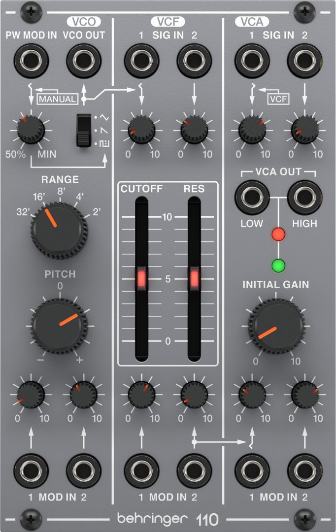

Ich habe das Behringer Swing. Jetzt brauche ich noch die Namen der Module. Mit diesen Modulen hier hätte ich vom Namen her schon mal alles was du oben geschrieben hast. Das sind 300 Euro. Jetzt habe ich noch Geld für 2 weitere um das vollwertig zu machen, welche Behringer soll ich nehmen?
Behringer 110 VCO/VCF/VCA​
Behringer 140 Dual Envelope/LFO​
Behringer 150 Ring Mod/Noise/S&H/LFO​

wie immer, es kommt darauf an was du für sounds machen willst!

Wenn du mit vier bis sechs einfachen Modulen arbeiten möchtest (hatte diese Idee auch schon mal :D), dann wird der Synth wirklich sehr rudimentär. Da ist dann sogar ein Behringer Model D komplexer. Ich hab' das Thema dann auch verworfen, weil alleine ein Case mehrere hundert Euro kostet und die Module kommen dann oben drauf. Ich glaube ab so ca. 2.000 Euro kann man mitspielen :D

Ich hatte bis vor kurzem das 110 und das 140er Modul. Das 110er ist echt nett und klingt auch gut, doch auf Grund der kleinen Bedienelemente kaum bedienbar, erst recht wenn noch Kabel gesteckt sind. Das 140 er war für meine Erwartungen einfach zu langsam. Das ist eben die Krux an Modulen, denn nicht nur die Funktion sondern auch der Bedienkomfort ist hier entscheidend. Da hast du mit einem Neutron mehr Spaß!
Ich persönlich finde digitale Module sehr viel spannender als analoge, doch das ist sicher Geschmacksache
