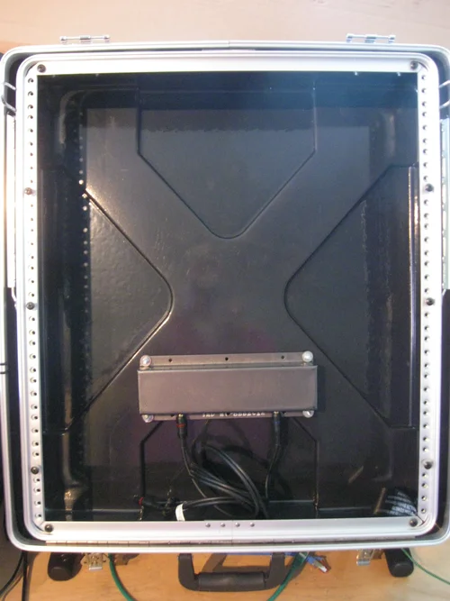

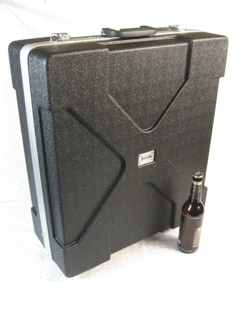

Da war kein Halten mehr. Bestellt, geliefert und erschrocken. Der Koffer war richtig groß!
Die Außenmaße 24 x 55 x 64 haben mich glatt erschlagen.

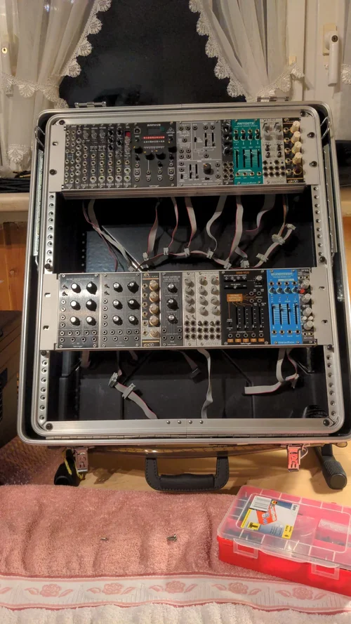

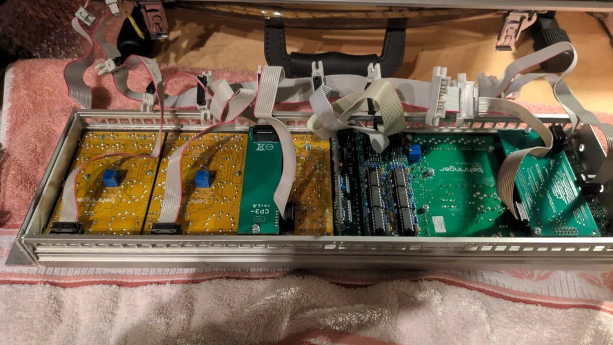

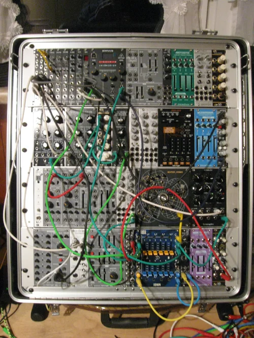

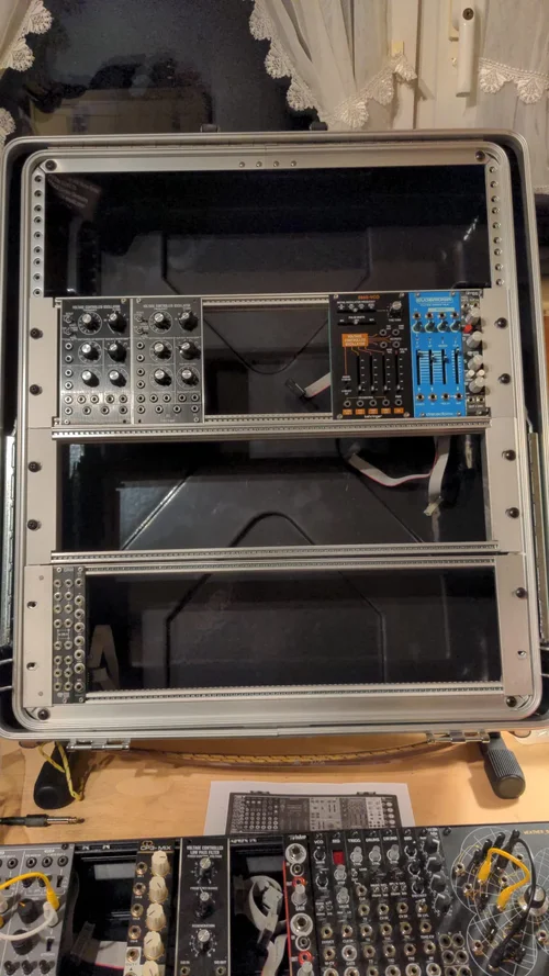

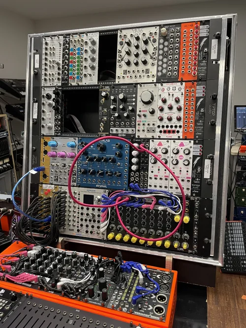

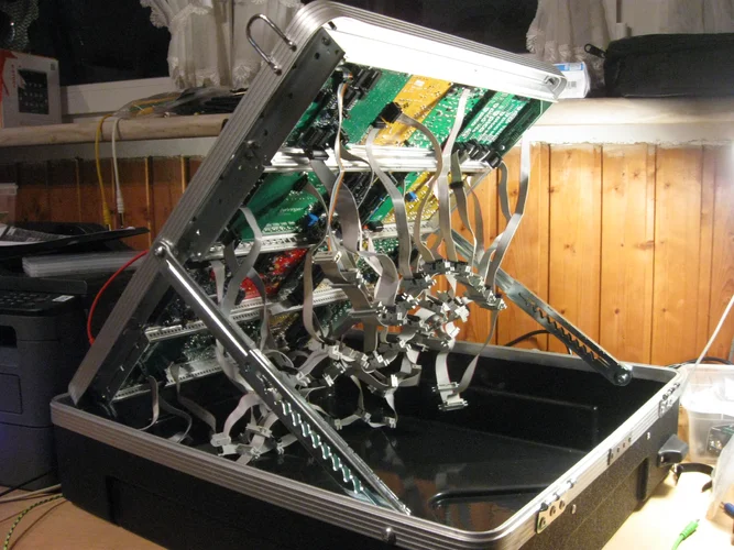

Nachdem ich mich dazu durchgerungen habe und angefangen die Rahmen zu montieren und einzubauen, wurde ich immer überzeugter. Die Rahmen habe ich dann erst einzeln mit Modulen bestückt, auf die Nase gelegt und dann das Bus-Kabel angeschlossen, bevor ich diese dann fest geschraubt habe.
a044f9eb-236c-43a3-af66-ee9fca338963.jpg e979a12b-5f2e-46fe-8b1e-776521dbc4d5.jpg b5d4b73e-79d5-4259-a3f5-9e2a5f8423e5.jpg

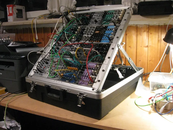

4x 84 TE Rahmen montiert und mit Modulen versehen machen dann schon ganz schön was her.
Als POP Up mit 45Grad Neigung
Oder mit einem Ständerrack komme ich auf 25 Grad Neigung. (Ich hatte erst 30 Grad geschrieben, welches grob mit dem Zollstock gemessen und dann abgeschätzt nicht genau war. Ein Winkelmesser war dann doch genauer)
Für den Ernstfall komme ich durch den Klappmechanismus auch gut an die Buskabel ran.
Ich werde mir noch ein Gurtsystem mit kleinen Flachhaken besorgen um das Case auf dem Rackständer besser fest zu machen.

Leergewicht beträgt 6 Kg bei meinem Koffer mit dem Außenmaß (HxBxT): 24 x 55 x 64
Maximale Einbauhöhe: 12 cm
Deckeltiefe: 8 cm

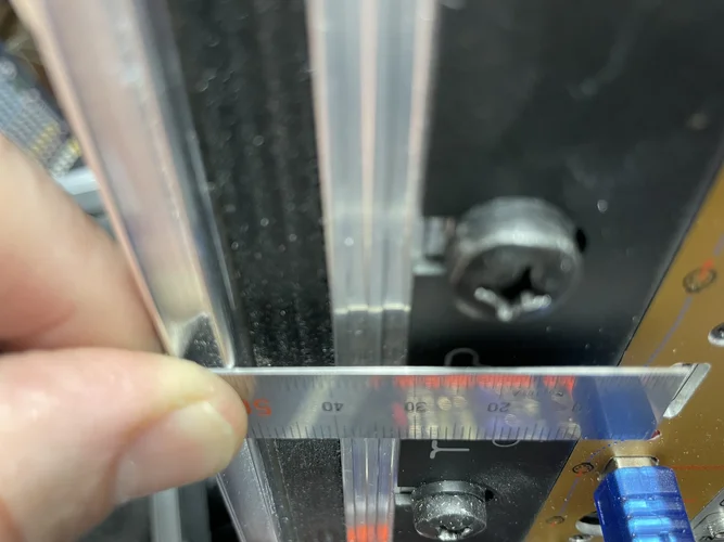

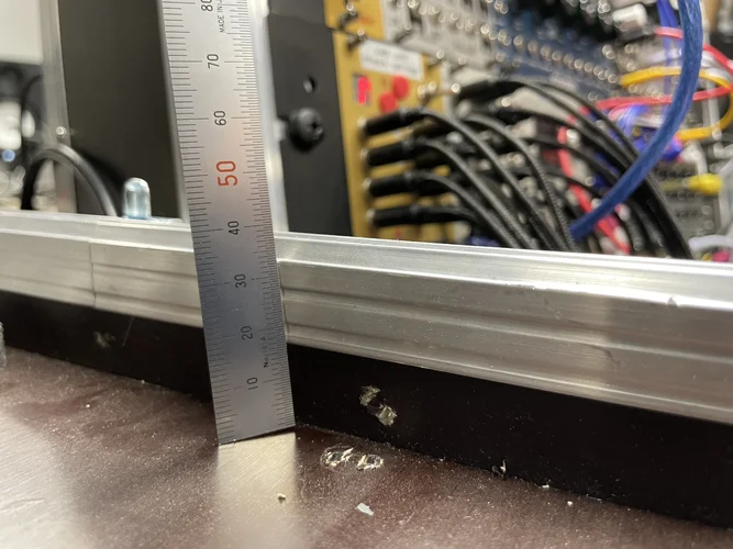

…um die notwendige Stabilität mit diesem Material zu erreichen muss man Falten und/oder Kanten einbauen - ich vermute, dass Du im Boden und im Deckel jeweis ca. 1,5 bis 2cm wegen der Konstruktion ‘verlierst‘, insgesamt also vielleicht 3-4cm - da sind wir dann mit 19,5cm gegen ca. 20cm nicht mehr weit auseinander…
...wie ich vermutet habe sind da 3,5-4cm Luft im Deckel - und im Boden auch nochmal knapp ein Zentimeter...
...die längsten Patchkabelstecker die ich bei mir gefunden habe endeten knapp unter 3cm über der Modul-Oberfläche - der längste Stecker ist der USB-B-Stecker des Endorphin.es Shuttle-Mate mit knapp unter 4cm, aber ich denke sogar der paßt ohne Probleme...
...aber/und: wir sind uns einig, dass es nicht um ein 'besser<>schlechter' geht, sondern um einen einfachen Vergleich ähnlicher Ausführungen ähnlicher Ideen...

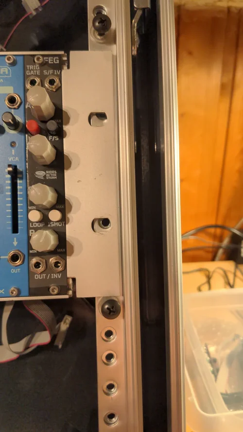

Mein Case ist mir als Hallkammer nicht groß genug, daher habe ich mir jetzt einen Federtank mit zugehörigen Modul von befaco fest eingebaut.

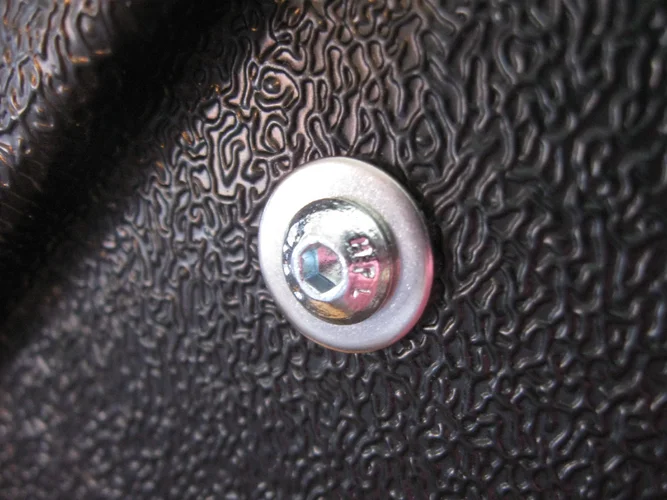

Löcher gebohrt, Edelstahlschrauben durch gesteckt und schwups war es schief :mauer:eingebaut.
