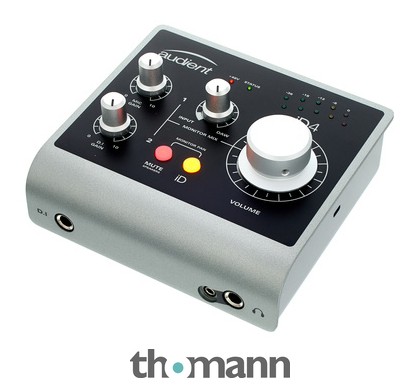

Sorry, aufgrund meines mangelnden Wissens in diesen Belangen habe ich mich im ursprünglichen Posting wohl etwas falsch ausgedrückt... Laut JamOrigins benötigt man nur ein Audio-Interface um die Gitarre als Controller zu verwenden - also vermutlich wohl keines, welches die Signale direkt in Midi umwandelt (das macht ja JamOrigins nehme ich an).
PS: Ich habe eine günstige Nylon-Silent Gitarre mit kleinem Klinkensteckerausgang für Kopfhörer + normalem Klinkenstecker um sie an einen Verstärker anzuschließen.
Die Gitarre wird dann an das Audiointerface angeschlossen, sofern das Audiointerface einen Gitarren-Eingang hat. Ansonsten kann evtl. dein Verstärker als Preamp fungieren und du geht in das Audiointerface mit dem Line-Pegel rein. Oder deine (aktiv verstärkte) Gitarre kann direkt Line-Pegel liefern.
Natürlich hast du ein Audio-Interface. Sonst könntest du den Klang aus deinem PC doch gar nicht hören. :cool:
Tut mir leid, aufgrund meiner mangelnden Technik-Kenntnisse komme ich mir langsam vor wie ein Depp... Mit Audio Interface meinst du also die Soundkarte in meinem Laptop? Falls ja, heißt das, ich kann meine Silent Gitarre einfach per Klinke an den Mikro-Eingang meines Laptops anschließen um JamOrigins zu verwenden? Ich habe gedacht, dass ich sowas in der Art dafür brauche:
Jetzt hast du also ein Laptop. Gut zu wissen. :lol: Ja, ein Laptop hat ein eingebautes Audio-Interface. Keine Soundkarte.
Wenn das eingebaute Audio-Interface keine zufrieden stellenden Ergebnisse liefert, könntest du es mit einem externen Audio-Interface probieren. Bei stationären Rechnern, die keine Laptops sind, besteht zudem die Möglichkeit eine Audiointerface-Karte intern zu verbauen. Ein Audiointerface haben die aber auch schon i.d.R. ab Werk, weil meist im Mainboard verbaut. Aber meist nicht die beste Qualität. Daher werden separate bessere Audiointerfaces angeschafft.
Ja, ein externes Audio-Interface wäre besser.
Mikro-In sollte aber theoretisch auch gehen.
billige Interfaces gefunden, die jedoch offenbar alle nur monophon sind, und dann auch einige ziemlich teure Dinger die polyphon sind
Den Unterschied Polyphon und Monophon gibt es bei Audio-Interfaces nicht.
Sie können einen oder mehrere Kanäle haben. Ja.
Aber du brauchst eigentlich nur einen Kanal für deine Gitarre. Außer, du willst bspw. dazu noch singen.
Das von dir verlinkte Audio-Interface sollte funktionieren.
Die gängisten Marken bei Audio-Interfaces sind:
Behringer
MOTU
Focusrite
Presonus
Oder high end:
RME
Dort würde ich mich umschauen.
Schau die auch die Bewertungen bei TH. an.
Im Prinzip kannst du da nicht sooo viel falsch machen, wenn du nicht das billigste nimmst. Bzw. muss man bei den günstigeren etwas genauer hinschauen.
