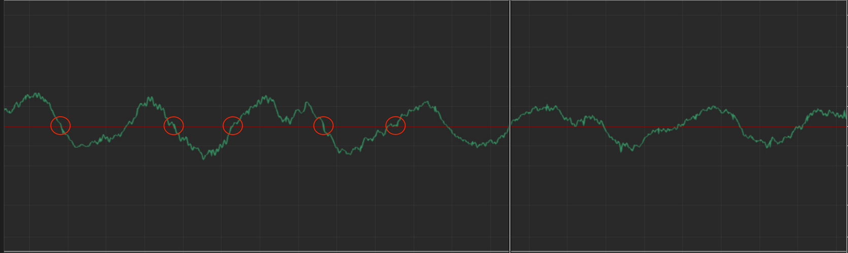

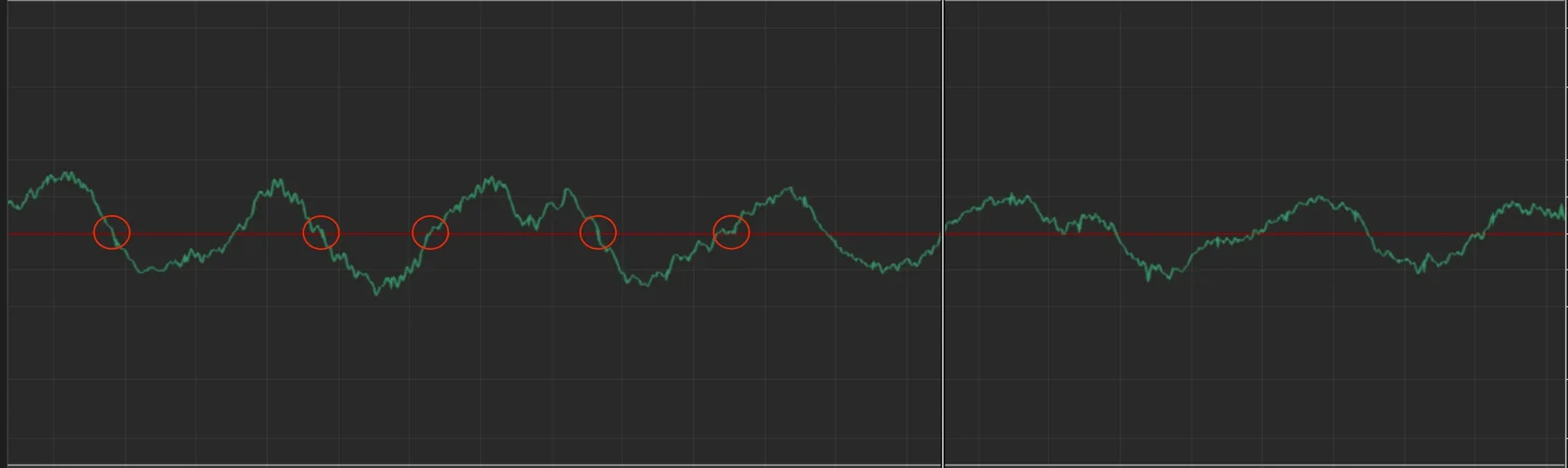

Ja, Bitwig macht das definitiv, kann man auch sehen, wenn man in einen Loop zoomt. Ich würde jetzt erwarten, dass dieser Fade bei einem Export mit exportiert wird.
So sieht das nach dem Export aus. (Anfang & Ende)
Das ist doch bei Nulldurchgängen, oder?

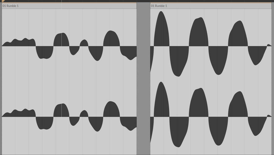

Hier mal der ganze Loop für euch:
Anhang anzeigen 01 Rumble 1.wav
Was sagt ihr zu dem Loop, sollte der funktionieren?
Wenn ich die Fades manuell setze ist es schon deutlich besser. Ich muss also sehr sorgfältig arbeiten, sonst klingt das nicht. DAWs nehmen uns doch einiges ab.
Wenn das so ausschaut, dann wird das auch so exportiert.
Eigentlich sollte default da nichts gefadet werden (eventuell macht das Bitwig, bei Reaper ist das auch der Defaultzustand). Bei Kicks will man sowas aber in der Regel gar nicht.
Ich habe das Problem erkannt. Der Loop muss geschnitten werden, einen Bereich im Time-Modus selektieren und exportieren klingt nicht. (Es kommt vermutlich auch ein wenig auf das Material an) Nachdem Schneiden manuell einen kleinen Fade setzen, dann klappt es. Das Exportieren ist nicht ganz so komfortabel, wie die Bearbeitung innerhalb der DAW.
Vielen Dank für die Unterstützung! 👍
