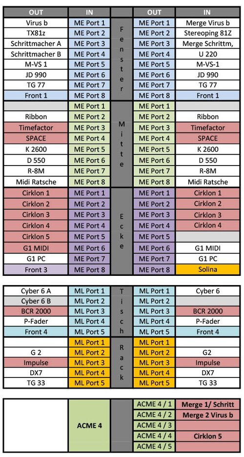

Also habe ich mir vier Merge-boxen gekauft wo dann Die Midi-daten von den MOTUs und die Clock-Signale für jedes Zielgerät zusammengeführt werden.
Das nächste Problem ist, dass bei jedem System-Start die MOTUs andere Nummern haben und das interface "3" nun mit einmal "1" ist
und das ganze Routing für alle 68 I/Os (34 ins, 34 Outs) umgetippt werden muss.

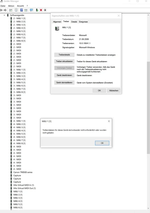

Sollte der PC mal in den Ruhemodus gehen wird dann mal eins der MOTUs nicht mehr gefunden.
Meistens hilft das aus und wieder einschalten der USB-Ports.
Dazu habe ich mir Extra einen USB-Hub mit einzelschaltbaren Ports besorgt.
Manchmal muss aber das System neu gebotet werden.
Oder es wird ein Interface als Gerät erkannt aber es zeigt nur einen statt 8 Ports an.

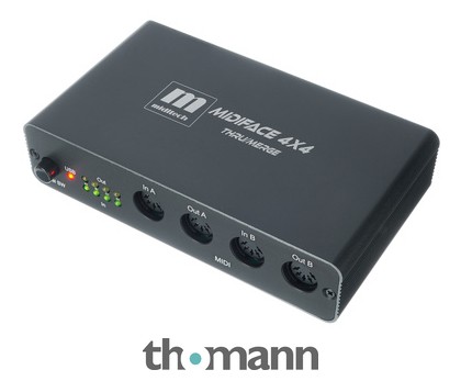

Ich betreibe aktuell 2x siehe Link am Squarp Pyramid seit dem gab es keine Probleme die Dinger von Miditech erscheinen mir Steinsolide. Selbst am Rechner. Wie der Vorredner angemerkt hat wäre ein Update gar keine so schlechte Idee, ich musste da leider auch schon durch.
die Kleinen vielleicht, aber die Großen auf keinen Fall, war auch hier im Forum schon zu lesen.
Mal ab davon gehts hier um einen Einsatz an Windows, da treten schonmal andere Probleme auf als an Hardware wie dem Pyramid, ist also schlecht vergleichbar.
Das fundamentale Problem ist hier, dass Windows nicht mit mehreren identischen Interfaces umgehen kann. Dies liegt nicht spezifisch an MOTU, sondern daran, dass USB-Interfaces mit dem gleichen Namen (die sind in die MIDI-Hardware fest eingebacken und können nicht geändert werden) in zufälliger Reihenfolge beim Systemstart durchnummeriert werden und darauf beruft sich dann später auch eine DAW. Das Problem ist weithin bekannt und eine zufriedenstellende Lösung gibt's gegenwärtig nicht. Der Standard-MIDI-Treiberstack unter Windows ist einfach hoffnungslos veraltet und war dem Thema MIDI auch nie wirklich gut gewachsen. Man arbeitet da zwar grad dran, aber das hilft im Augenblick nicht weiter.
