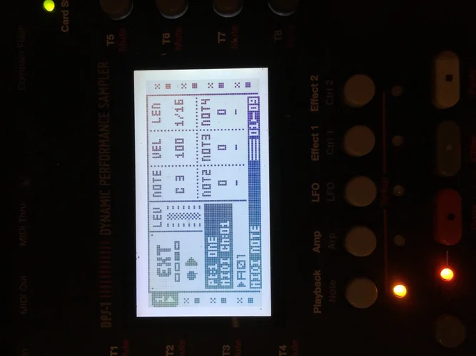

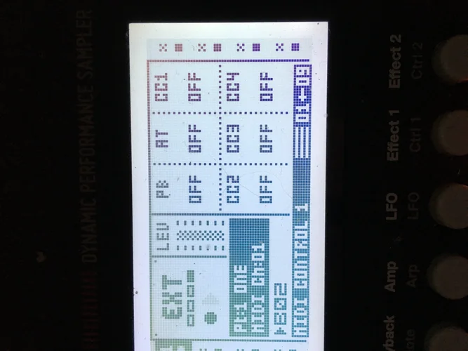

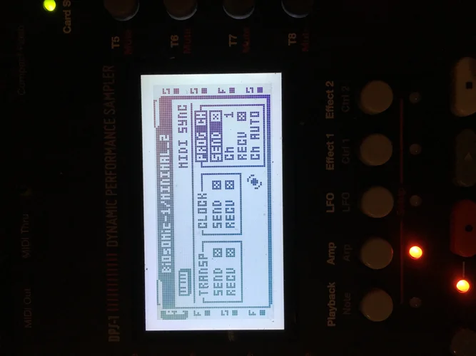

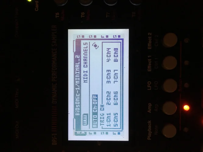

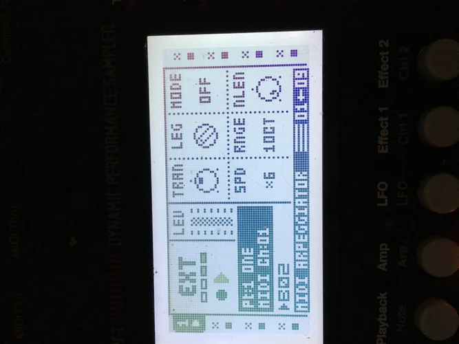

Hallo zusammen,
Kann mir jemand sagen woran es liegen kann das mein Octatrack kein Midi mehr sendet obwohl alles eingestellt ist!
Update gemacht!
Alles resetet
Hab verschiedene Midi Geräte angeschlossen und keines empfäng Signale. Vor 2 Wochen hat noch alles funktioniert!
hast du schon verschiedene Midikabel getestet? Manchmal gehen die einfach kaputt. Oder ein Stecker hat sich gelöst?
Du meinst Midi von den Midispuren - richtig? Die sind dann auch eingeschaltet (nicht gemutet) und der Channel ist aktiv? Hast du schon mit einem Midi-Monitor gecheckt ob auch wirklich nicht rauskommt?
Ja alles gecheckt!
Der Moog läuft super wenn ich ihn über den analog Four ne clock gebe.
Also alle Midi Spuren sind an. Hab alles auf send gestellt.
Transport: send
Clock:send
Prog Ch: send

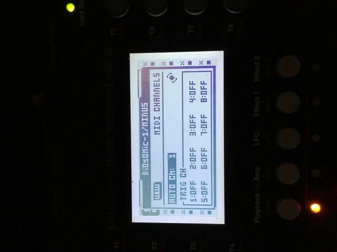

Auto ch:1
Trig ch: 1:ch1 2:ch2 usw usw
Hab alles versucht!
Midimonitor hab ich nicht!

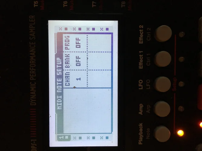

Ist die Grafik des CHAN-Feldes im MIDI NOTE SETUP invertiert? Falls ja, den entsprechenden DATA ENTRY ENCODER drücken oder [ENTER/YES] drücken.
Falls die Grafik invertiert dargestellt wird, bedeutet das, dass der eingestellte Kanal nicht aktiv ist.
Es steht im Moment alles auf INT und EXT. Aber hab auch schon sämtliches probiert. Hab jetzt auch mal versucht über Midi truth was zu machen!
Aber selbst da geht nichts.

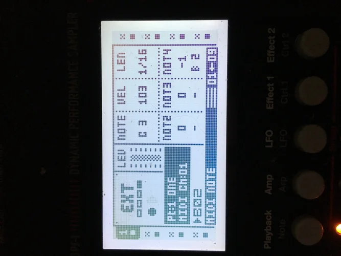

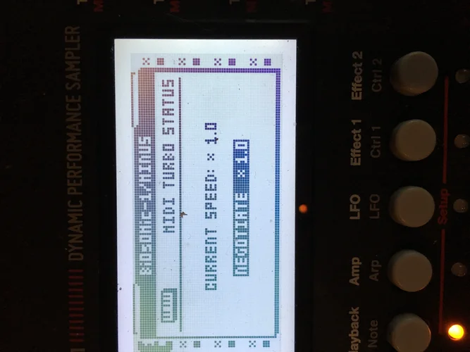

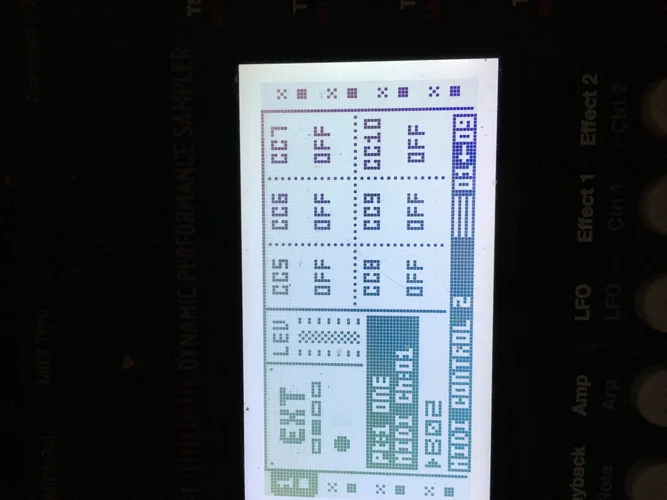

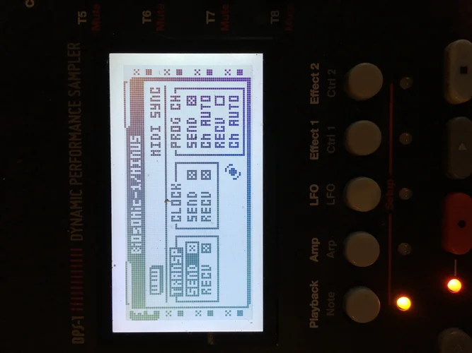

Mal ein paar Fotos meiner Einstellungen

Diese Einstellungen haben nichts mit den Midispuren zu tun. Bitte lies das Handbuch. Bei etwas konkreteren Fragen können wir dir auf viel besser helfen.
Midi Thru schleift durch was am Eingang anliegt.
Mit der aktuellen Einstellung sollte aber zumindest eine Midi-Clock and den Midi-OUT gesendet werden.
Bitte überprüfe das mit einer Midi-Monitor Software am Computer und teste mindestens 2 Kabel.
https://www.snoize.com/MIDIMonitor/
http://www.midiox.com
Um von den Midi-spuren etwas zu senden musst den gewünschten Channel auswählen. Bitte folge Sergs Vorschlag.

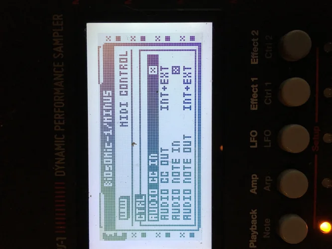

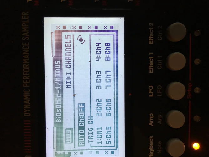

Es ist generell keine gute Idee, den acht Audio Tracks die gleichen MIDI-Kanäle wie einem der MIDI-Tracks zuzuweisen, da das zu MIDI-Blockaden im OT führen kann. Daher bitte erstmal für alle acht Audio Tracks den MIDI-Kanal auf "off" stellen.

(5) Jetzt probiere, die Kanäle der acht OT-Audio-Tracks auf "off" zu stellen.
(6) Probiere zudem, ob es einen Unterschied macht, wenn Du auf der MIDI-CONTROL-Seite AUDIO CC OUT und AUDIO NOTE OUT jeweils auf INT stellst (statt auf INT+EXT).

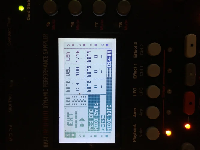

Eine Sache noch: Wenn der OT im MIDI-Mode ist und Du ein Pattern mit MIDI-Daten abspielst, solltest Du im linken oberen Bereich des Bildschirms ein Pixel flackern sehen, wenn MIDI-Daten gesendet werden. Flackert es?
Das Pixel daneben flackert, wenn der OT MIDI-Daten empfängt, aber das hast Du ja schon geprüft.

Ich habe alle Kanäle auf "off" gestellt.
Im Midifeld blinkt der recht Pixel! Der linke leuchtet konstant durch!
Hab das bei Midi out und Midi Thru versucht
nochmal zu den Pixeln:
Wenn ich den MIDI in (vomA4) abziehe verschwindet der linke Pixel. Was ja dann bedeuten muss das er keine clock mehr via Midi bekommt.
Der rechte Pixel blinkt aber erst dann wenn ich Triggers setze! Also sendet er ja!
