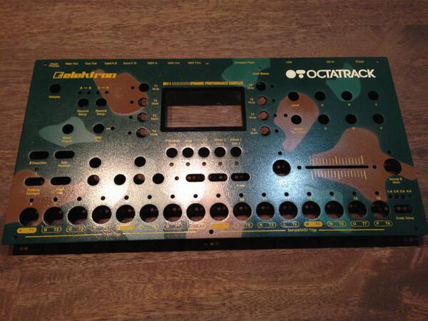

Klingt interessant.. Modellieren wär ja für mich kein Problem. Bin ja Fachkraft für 3D-CAD :mrgreen:
oh jeh
grad n Kostenvoranschlag für meine 3D Teile bekommen
eine Abdeckhaube kostet schon 250€ ... dann würden Seitenteile.. je nach Größe 150-300€ pro Seite kosten :selfhammer: :shock:
Hm, da is es wahrscheinlich günstiger einen Schreiner seiner Wahl zu fragen oder?
Denke mal das dauert noch ne Weile bis 3D druck erschwinglich wird
Das günstigste wird Lasern sein, in irgend einer Klitsche , wo die deine Teile noch auf ne Platte von nem Großauftrag mit drauf bekommen.
Schätze 2 Seitenteile, egal welche konfuse Form, 80-120€ .. Entgraten darfst dann aber auch selbst :mrgreen:
Die idee mit dem Schreiner ist natürlich auch nicht zu verachten, wenn man auf Holz steht.
Oder gleich selbst machen:
Bisschen Multiplex Abfall im Baumarkt geholt, Schablone drauf, abzeichnen und dann mit der Säge ran.. Am Ende dann alles schön sorgfältig mit ner Feile nacharbeiten.
Sieht bestimmt klasse aus! :supi:
Ich leg trotzdem hinten erstmal Winkelstahl drunter. Das kost gar nix und ist wunderbar.
Runterrutschen tut auch nix, wenn man die Gerätefüße drüber hängt. :nihao:

aber du weisst schon das die Cases immer noch aus Metall sind (vermutlich Aluguß oder sowas)?
Abgesehen davon halte ich die schwarze Lackierung für nicht optimal, da die Lesbarkeit im schummrigen Licht deutlich schlechter ist als bei Md&Co
Die weiße ist wirklich oberporno!! :supi:
Wie die original Frontplatte ist, kann ich euch bald sagen. Hab gestern einen bestellt, den musste der Laden aber erst bei Elektron bestellen. Also wird es ne ganz neue, frische Kiste sein. ;-)
