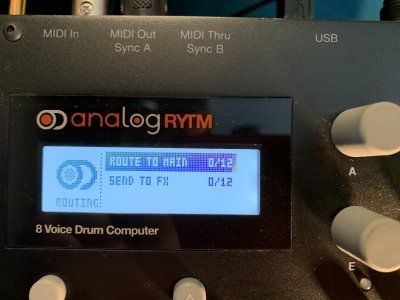

dann noch eine aufälligkeit.. ich habe die AR nur über MasterOuts am Mixer angeschlossen und über EinzelOuts
wenn ich im TrackRouting alles ein oder ausschalte kommt trotzdem alles über den MasterOut und über die Einzelausgänge egal wie die Einstellung ist
Du kannst für jeden Track das Routing zum Main Out und zu den FX an oder ausschalten.
13.6 TRACK ROUTING In this menu, you can customize track routing. Use [ARROW] keys [UP] and [DOWN] to highlight one of the two options. ROUTE TO MAIN highlight this option to customize which of the 12 tracks will send to the main output. Use the [PADS] to activate/deactivate send from the track of each corresponding pad. <PADS> of a green color send to main. Unlit <PADS> do not. Note that each track will still send to its individual output. ROUTE TO FX highlight this option to customize the FX routing of the 12 tracks. Use the [PADS] to activate/deactivate each corresponding track for routing through the FX. <PADS> of a yellow color route to FX. Unlit <PADS> do not.
Analog Rytm OS 1.31 Pdf Manual, Seite 56
Ja das weiss ich aber es funktioniert trotzdem nicht richtig dann..
Signal kommt immer am MainOut an.. egal ob der Track Grün leuchtet oder aus ist
Kann es sein dass das Signal aber noch am Effektsend anliegt und dieser via Main Out zu hören ist? Hier bei mir funktioniert das einwandfrei.
Wie gesagt alles ist im trackrouting aus
Trotzdem voller sound aus Main
