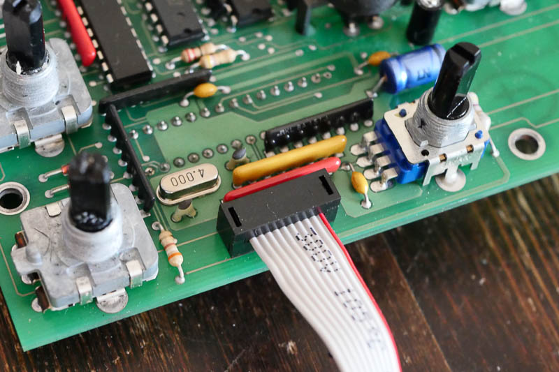

Elektro_Lurch schrieb:
die Encoder-Achsen vom Spectralis 2 sind wesentlich kürzer als jene vom
Spectralis 1 und vom Microwave XT.
Bei meinem XT mit den Gummiknöpfen ist die Achse 13mm lang, ab Gewinde gemessen.
@penrym: hast Du mal ne Artikelnummer der von Dir bestellten Kappen zur Hand?
Gerne.
Die schwarzen Poticaps ohne Indikator haben die Artikel-Nummer: 861036
Die dunkelgrauen Poticaps ohne Indikator haben die Artikel-Nummer: 861026

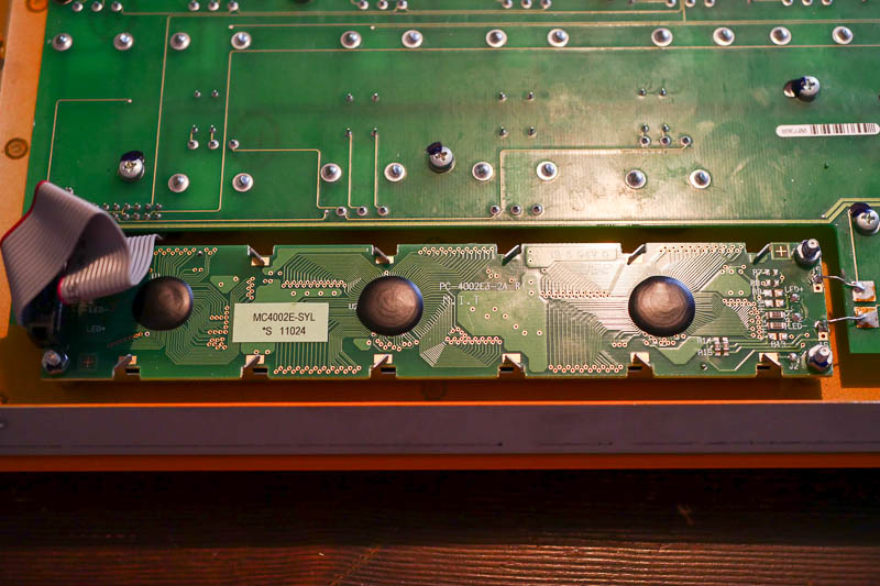

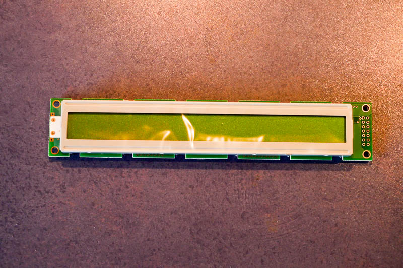

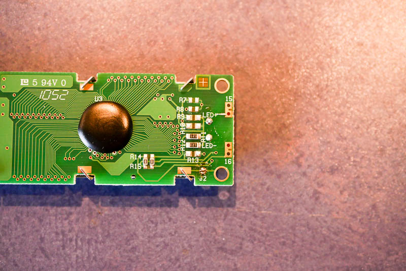

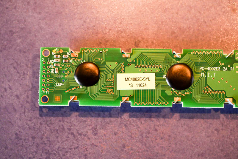

Hier nun für alle, die es interessiert, die Daten der Austauschdisplays. Die folgende Anleitung ist nur etwas für Leute, die sowas schonmal gemacht haben und daher bewußt nicht so detailiert, wie man das für Anfänger machen würde, Umsetzung auf eigene Gefahr, ich übernehme keinerlei Verantwortung dafür, wenn jemand den Text, wie heutzutage leider üblich, nur überfliegt und sich dann seinen XT schrottet!
Hatte ich weiter vorne noch vermutet, daß da das bekannte Optrex DMC-2079 drinsteckt, so wurde ich beim öffnen eines Besseren belehrt, denn es ist zwar ebenfalls ein 2x40 Zeichen Textdisplay, aber eben nicht das Optrex, sondern ein Kompatibles. Der Unterschied liegt im Anschluß: das Optrex hat nämlich noch den gleichen Anschluß wie die 2x16 Zeichen Displays, nämlich an der Längsseite der Platine 1 Reihe Pins. Dieses hier dagegen hat an einer der Schmalseiten eine zweireihige Pfostenfeldleiste mit 14 Pins, wie im nachfolgenden Bild zu sehen:
(das obere Display bitte ignorieren, das hat keine Hintergrundbeleuchtung und zudem noch einen 16pin Anschluß)
Sämtliche aktuellen 2x40 Zeichen Textdisplays, die man aktuell finden kann, haben zum Glück diesen zweireihigen Anschuß, man sollte nur drauf achten, daß er 14 und nicht 16 Pins hat. Die zwe überflüssigen Pins dienen meist zur Spannungsversorgung der Hintergrundbeleuchtung, diese wird aber hier auf der anderen Seite des Displays getrennt zugeführt - was es bei den LED-Displays ja eigentlch nimmer braucht, hat man aber aus Kompatibilitätsgründen zu den früheren Displays mit EL- und CCFL-Folie, die eine eigene (hoch)spannungserzeugung für die Folie brauchten, so gelassen, um solche Displays leichter ersetzen zu können.
Das von mir eingekaufte Display nennt sich MC-4002E-SYL vom Hersteller Everbouquet und wird meist über Midas Displays in GB vertrieben, kann man aber auch bei eibtron kaufen (Link kam weiter vorne schon), nur kostet es dort ein Vielfaches mehr.
Ich habe die Teile bei diesem Anbieter gekauft, der die aktuell wieder zum Sonderpreis führt:
http://www.ebay.de/itm/361095901771?_tr ... EBIDX%3AIT
(regulär stehen sie bei ihm für ca. 8€ drin, was immer noch ein Bruchteil des Eibtron-Preises ist).
Im Lieferzustand sieht das dann so aus (Folie bitte vor dem Einbau abziehen!):

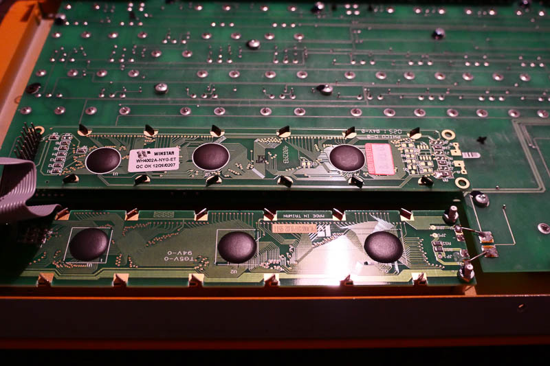

Will man dieses Display im Microwave XT und auch im MWII einbauen, muß man eine zweireihige Stiftleiste (Pfostenfeldleiste) mit 14 Polen einlöten, die gerade Ausführung (nach oben ist genug Platz), allerdings muß diese auf der Rückseite des Displays angelötet werden, nicht auf der Vorderseite (siehe Bilder!), genau wie beim verbauten Display.
Sieht dann so aus.
Die Muttern, mit denen das Display beim XT gehalten wird, sind mit Lack oder Locktite gesichert, daher am Besten mit einer kleinen Nuß für M3-Muttern abschrauben und nicht mit der Spitz/Flach/Kombizange, das ist Quälerei.
Die Anschlüsse für die Hintergrundbeleuchtung des alten Displays dann einfach ablöten und ans Neue dranlöten. Die Beschriftung auf der Platine des MC4002 ist da allerdings etwas verwirrend, denn die Bezeichnungen "LED +" und "LED -" gelten für die beiden durchkontaktierten Pins der LED-Beleuchtung an der Oberseite, nicht aber für die Anschlüsse am Rand, die sind nämlich genau umgekehrt (und exakt so, wie der XT sie auch liefert). Daher einfach so dranlöten wie hier auf dem Bild zu sehen, dann paßt es schon:

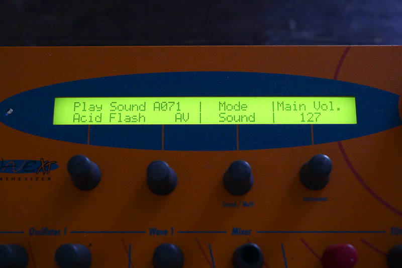

Als nächstes das Display mal zumindest mit 2 Muttern (über kreuz) sichern, das Flachbandkabel anschließen und den XT mal einschalten, sollte dann so aussehen:
Wenn es das nicht tut, bitte sofort ausschalten und alles überprüfen!
Wenn alles ok ist, kann man das Display mit allen Muttern sichern und den XT wieder zusammenschrauben.
Was ich derzeit nicht gemacht habe: Der Regelbereich des Kontrastes ist bei diesem Display ein Anderer, sodaß die Regelung im Menü etwas abrupt erfolgt und nicht fein abgestuft. Das müßte man anpassen, der entsprechende Widerstand sitzt auf der Vorderseite der Bedienfeldplatine am Rand in der Nähe der Steckerleiste zum Mainboard und nennt sich R2034 (1k), siehe Link zum pdf der Bedienfeldplatine weiter vorne. Falls ich in meinem Bestand ein Trimmpoti finde oder Lust habe, mir einen neuen Widerstand entsprechend zu berechnen, mache ich das noch, ansonsten lasse ich das so und gebe ihn dann ab, wenn die neuen Potikappen eingetroffen sind. Um den Vorwiderstand für die LED-Beleuchtung muß man sich keine Gedanken machen, das paßte in diesem Falle problemlos.
Beim MWII müßte das Ganze eigentlich auch so funktionieren. Jemand, der sich bissl auskennt, sollte das jedenfalls umsetzen können, aber auch hierfür übernehme ich keinerlei Verantwortung!

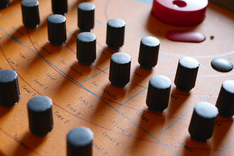

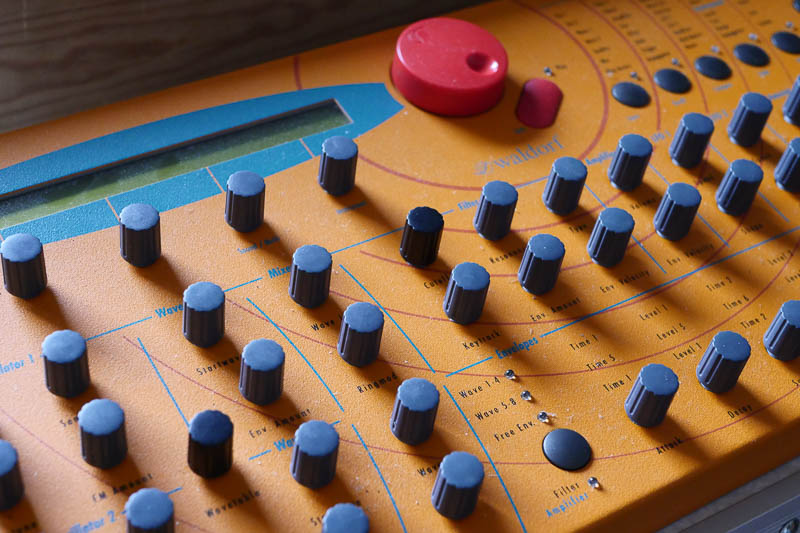

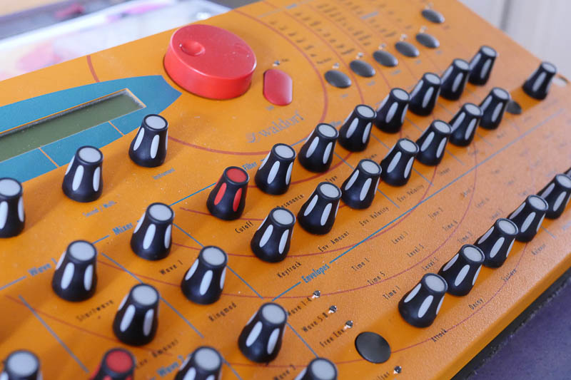

Die Knöpfe von Albs sind letzte Woche gekommen, hatte mir gleich zwei verschiedene Sets bestellt.
Einmal die DK16-190V3, also die Phoenix Knobs, aber nicht in transparent, sondern in Soft, sieht dann so aus:
Diese haben die Nummern 863129 (grau, 42x) und 863120 (rot, 2 Stück).
Beim Lautstärkeknopf, der ja als einziger ein Poti ist, saß die Kappe zu dicht auf der Oberfläche auf, ich habe daher einfach einen kurzen Draht-Kabelbinder mehrfach um die Achse gewickelt, der dient dann als Distanzstück und funktioniert perfekt.
Hatte mir aber auch die DK13-164 in schwarz und grau bestellt, die sehen dann so aus, und wie man sieht, leider zu kurz, da guckt das Gewinde der Encoder raus:
Das sind 41 Stück 860126 (DK13-164A, grau), 2 Stück schwarz (861036) und 1 Stück schwarz mit Index (861037). Die will ich zurückgeben, falls das nicht gehen sollte, kann sie gerne jemand Anderes übernehmen, bitte PN.

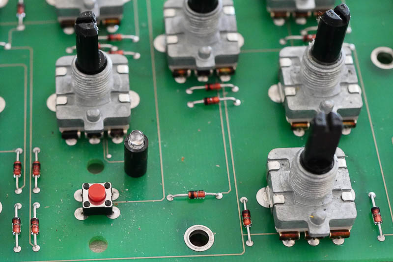

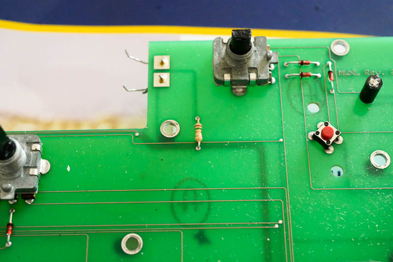

Dann habe ich festgestellt, daß einer der Taster bissl schwer geht, und außerdem wollte ich ja doch noch an die Kontrastregelung dran, also Bedienfeldplatine abgeschraubt. Die Taster stehen in der Parts List natürlich nicht drin, der Taster auf dem Mainboard sah aber nach Standardteil aus, und genauso ist es auch.
Auf der Bedienfeldplatine befinden sich insgesamt 10 Taster, 6x6 Snapin mit rotem Stößel, also schonmal Alps in der Version, die etwas mehr Kraft zum Drücken braucht (Operating force). Die Höhe beträgt 5mm. Das sind also dann die Alps SKHHARA010, 6x6, Snapin, 2,5N Operating Force. Austauschtyp wäre Omron B3F-1025.
Ich hatte allerdings hier noch vom Tastertausch bei meinen MPCs die gleichen Taster in etwas leichtgängiger rumliegen, also Alps SKHHAMA01A (1,57N) bzw Omron B3F-1022 (1,47N) und die einfach eingebaut, funktioniert prima. Nur den Standby-Taster habe ich nicht ersetzt, erstens tat der noch problemlos, zweitens braucht es den im üblichen, zentral geschalteten Umfeld eh nicht und drittens schadet es nicht, wenn der bissl schwerer geht.
Als Nächstes habe ich mir den Widerstand für die Kontrastregelung vorgenommen. Diese wird beim XT mit einer PWM-Schaltung statt DA-Wandler realisiert, was aber egal ist, denn variable Spannung kommt bei beiden raus. Der Widerstand dazu heißt R2034 und sitzt an der Kante der Platine in der Nähe des Kabels zum Mainboard, siehe Bild. Im Schaltplan (pdf, weiter vorne gepostet) steht ein Wert von 1k, verbaut ist allerdings einer von 390Ohm, wie man am Farbcode erkennen kann. War wohl in der ersten Version ein anderes Display verbaut. Da mein Ersatzdisplay einen noch knapperen Regelbereich zu haben scheint, habe ich einfach mal einen Wert von 220Ohm reingesetzt, und siehe da, der paßt nahezu perfekt.
Zu guter Letzt hier noch die Position des Vorwiderstands für die LED-Hintergrundbeleuchtung, R2011. Ich habe den nicht geändert, auch wenn mein neues Display bereits einen Vorwiderstand drin hat. Dadruch wird die LED-Zeile mit Unterspannung betrieben, was bei der Displayhelligkeit wenig ausmacht, aber die Lebensdauer verlängert.
Sodele. Das Ganze natürlich wiederum ohne Gewähr und auf eigene Gefahr, wer sowas macht, sollte wissen, was er da tut!
