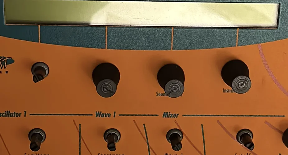

Plastikspachtel, dickes Plektrum oder sowas hier , alternativ auch Bindfaden/Stoffkordel oder Angelschnur (aber dann in der Hand mit etwas umwickeln, um sich nicht selbst zu verletzen)
@SpotlightKid und @microbug Danke fuer den Rat. Also nichts verschraubt, einfach nur uraufgesteckt, wie die neuen Potis!
Meiner Erinerung nach, nein. Wenn da Schrauben wären, würdest du diese sehen. Dann gäbe es ein kleines Loch mit einer Madenschraube an der Seite jedes Potiknopfes, wie das z.B. bei Moog-style Knöpfen ist.

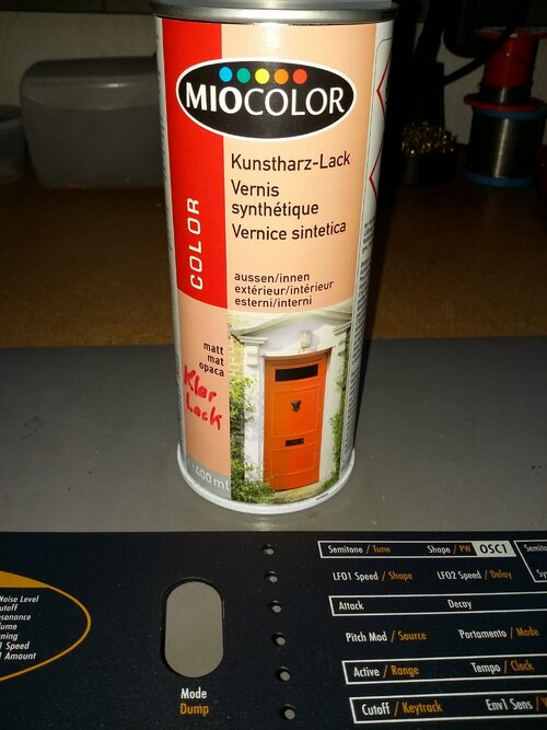

Mir ging's nicht gezielt um den XT, sondern generell um die Folie selbst.
Hat sich aber erledigt, weil ich zukünftig plane die Oberflächen zu lackieren und anschliessend + Beschriftung direkt aufzubringen und ggf. zu versiegeln.

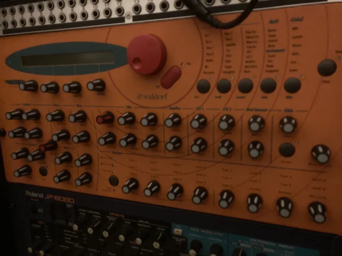

Exakt. Ich hatte XT, Q Keyboard und mehrere MicroQ, da war nichts geschraubt, alles nur gesteckt.
Auf dem Bild sehe ich die "phoenix Knobs", hergestellt von Albtronic. Diese habe ich für meinen XT und Q ebenfalls verwendet und direkt bei Albtronic bestellt, Genaueres siehe weiter vorne. Die werden normal auch nicht klebrig.
Die werden nicht klebrig aber wie fühlen sich auch nach Hartplastik an. Naja, es ist was es ist.

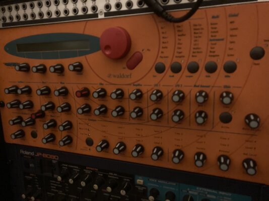

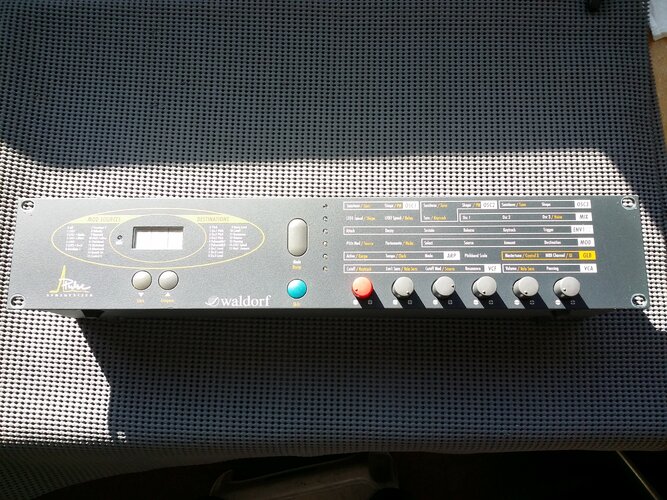

So, nachdem auch bei mir der erste "Kühlturm" zerbröselt war, habe ich ebenfalls "Nägel mit K(n)öpfen" gemacht und die albs-Drehknöpfe "aufgezogen". War zwar mit EUR 78,53 für 45 St. schwarz/soft-grau und 5 St. schwarz/soft-rot nicht ganz billig, aber jetzt kann ich wenigstens wieder schrauben, ohne mir danach die Hände desinfizieren zu müssen. Die alten Knobs ließen sich relativ leicht entfernen; allerdings war es aufgrund der schmierigen Oberfläche nochmal eine ziemliche Sauerei.

@organisch : Ich muss heute Abend mal schauen, gehe aber davon aus, dass ich noch ein paar Kappen aus der "Umtauschaktion" bei meinem MW XT II übrig habe (transparent-schwarz bzw. schwarz-rot - s. das Bild über Deinem Beitrag). Die sollten eigentlich auch beim Q-Rack passen. Falls Du Interesse hast, schreib' mir einfach eine PM.

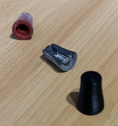

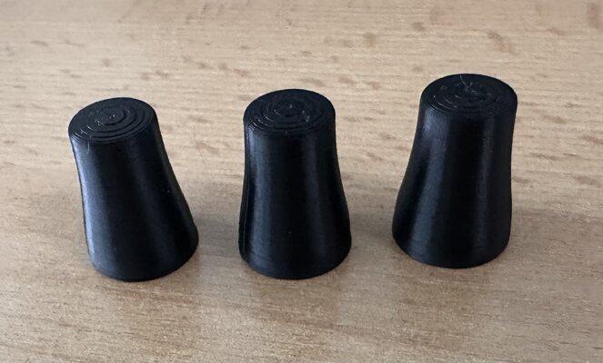

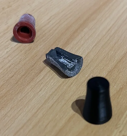

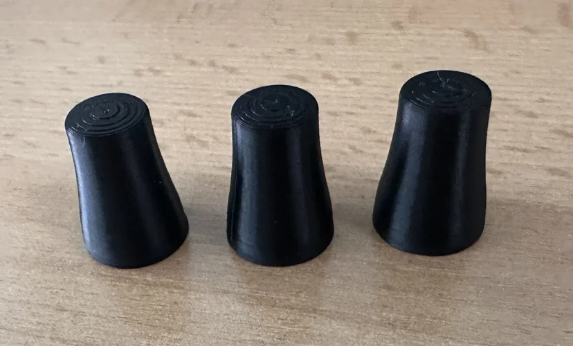

Bei mir das selbe Problem, zerbröselnde Knöpfe…
Abhilfe um die „Atomkraftwerk-Kühltürme“ anzunähern: 3D-Druck!
Oben kann der Drucker Filament-bedingt nicht ganz so schön, aber insgesamt ganz ok.
30min/Knopf Druckzeit mit dem Consumer-Gerät…Weihnachten 24 mache ich dann wohl ein Foto vom fertigen XT :harhar:
