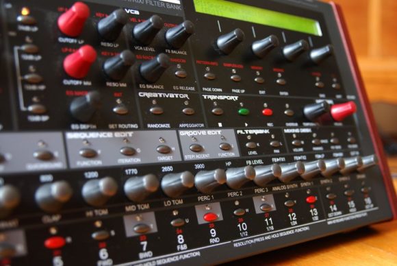

Hmmmm. Die Kappen des Spectralis 2 sehen doch ziemlich ähnlich aus wie die Atommeiler förmigen der XT. Da die des Specki 1 perfekt auf die XT passen, sollten die Kappen vom Spectralis 2 das wohl auch tun?
Finde die auch hübscher als die Phoenix Kappen und gibts halt auch in rot.
Plünder halt das Lager von Radikal Technologies wenn Waldorf sich nicht meldet :P
Danke für den Tipp! Die Kappen sehen wirklich besser aus. Auch heute wieder den Support angeschrieben, nichts, schweigen im Walde. Ich werde mich mal an Radikal Technologies wenden und dort Anfragen.
Hier auch noch mal:
die Encoder-Achsen vom Spectralis 2 sind wesentlich kürzer als jene vom
Spectralis 1 und vom Microwave XT. Sie passen zwar vermutlich über den Shaft vom
Microwave (wobei ich da keine Garantie übernehmen kann, weil ich keinen
Microwave hier habe) - aber es könnte sein, dass sie so fest stecken bleiben,
dass man die im Servicefall nicht von den Achsen herunterbekommt.
Die Spectralis 1 Kappen werden wahrscheinlich schon eher passen. Die Firma, die
diese Kappen herstellte, hat ihr Geschäft eingestellt. Die Formen wurden an den
früheren Vertrieb Alltronic veräußert. Dort werden die Kappen nun wieder
hergestellt.
Access setzte diese Kappen beim früheren Virus ein:
http://albs.de/img/dk13n-164.jpg
Wir haben die gleichen benutzt - allerdings ohne Indicator, weil wir ja
Endlosdrehregler eingesetzt haben.
Die Reglerkappen könnte ich als Ersatz empfehlen.
Also fallen die Kappen vom 2er leider aus.... Schade, die sind echt hübsch!
Die vom 1er passen genau. Da in der XT ja auch Endlosregler verwendet wurden wären die ohne Indikator ja passend.
Die weisse XT die hier auch schon irgendwo in dem thread gepostet wurde hat auch die "Specki 1" Kappen verbaut, ich kann den Kollegen ja nochmal fragen wo er diese Kappen geordert hatte.

Vielen Dank nochmal an Jörg, der so nett war, mir zwei Potis vom Spectralis 2 zur Verfügung stellte, um sie zu testen. Leider hatte er recht, die Achsen vom XT sind zu lang und entsprechend blöd sehen die Kappen vom Spectralis 2 auf dem Waldorf aus.
