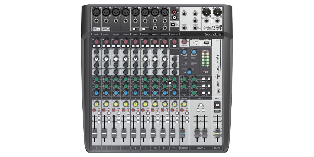

Ich nutze dafür den Soundcraft 12 MTK, der hat nen Interface integriert und das für alle 12 Kanäle. Da schicke ich trocken und mit Effekten meine Sounds in die DAW!
Und mit 350€ echt günstig fürs gebotene!
