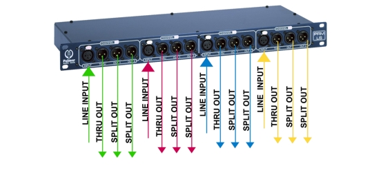

Wenn man kein Hardware-Mischpult einsetzen möchte und Reverb/Delay so nicht als Send-Effekt einsetzen möchte kann man ja auch einen Line-Splitter einsetzen. Damit kann man dann das trockene und "nasse" Signal parallel aufnehmen. Macht das jemand so ?
Gibt's auch in kleiner.
Wirkt auf mich zu umständlich. Kann aber eine gute Alternative sein. Man müßte sich dabei die Vor-und Nachteile genauer ansehen.
Ich würde trotzdem beim Mischpult mit 2 Auxen oder besser einem ADAT-Wandler bleiben wollen.
...das spezielle Problem hier ist, dass gleichzeitig immer nur 2 Kanäle zur Aufnahme zur Verfügung stehen...
...nein, line-splitter setze ich nicht ein - finde das aber eine witzige Idee...
Bei sequenzierter Musik, wo man bei der Sequenzer-Wiedergabe nichts mehr am Sound manuell macht, könnte man statt eines solchen Splitters einfach zweimal aufnehmen: Einmal "nass" und einmal trocken mit Effekten auf Bypass. :cool:
Bei trocken aufgenommenen Spuren sollte man allerdings dann auch die Möglichkeit haben, sie wieder in die Effekte reinzusenden. :agent:

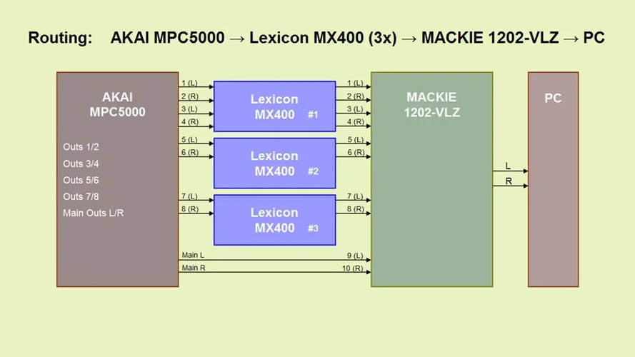

So verfahre ich z.B. zur Zeit mit meinen drei Stück Lexicon MX400.
Das aktuelle Routing habe ich jetzt als Grafik gezeichnet:
Der erste Lexicon MX400 ist so angeschlossen, dass er zwei vollparametrisierte Effekte
auf den Anschlüssen A (L/R) und B (L/R) parallel verarbeiten kann,
die anderen zwei sind so angeschlossen, dass sie jeweils zwei vollparametrisierte Effekte jeweils
auf den Anschlüssen A (L/R) seriell verarbeiten können.
Mit diesem Routing habe ich z.B. den Track "Agbara Ti Ina" gemischt:
Die Snare und der Bass haben jeweils einen ganzen Lexicon MX400 mit jeweils zwei seriell geschalteten Effekten bekommen.
Die Snare hat auf dem MX400 #3 Room gefolgt vom Platten-Hall bekommen.
Der Bass hat auf dem MX400 #2 auch Room gefolgt vom Platten-Hall bekommen, allerdings mit anderen Einstellungen.
Kick und Hi-Hats haben auf dem MX400 #1 über die Anschlüsse A (L/R) etwas Room bekommen – wieder mit anderen Einstellungen als Bass oder Snare. Über die Anschlüsse B (L/R) gab es etwas Platten-Hall für Timpani – wieder mit anderen Einstellungen:
View: https://www.youtube.com/watch?v=UhzkkdgXoiE
Die Audio-Spuren selbst sind zunächst auf dem Electribe Sampler entstanden und wurden in die MPC5000 übertragen, um den Song zusammen zu stellen und mit Lexicons abzumischen.
