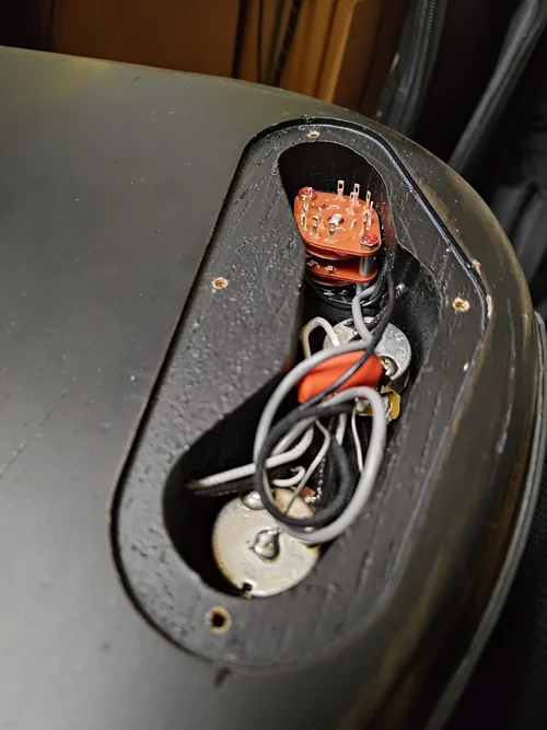

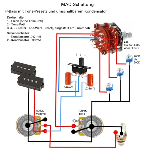

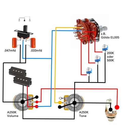

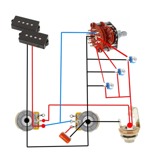

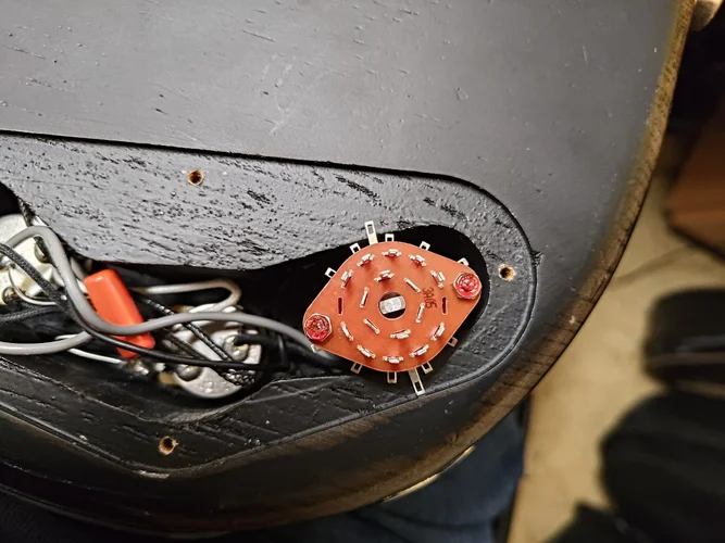

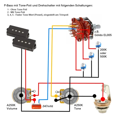

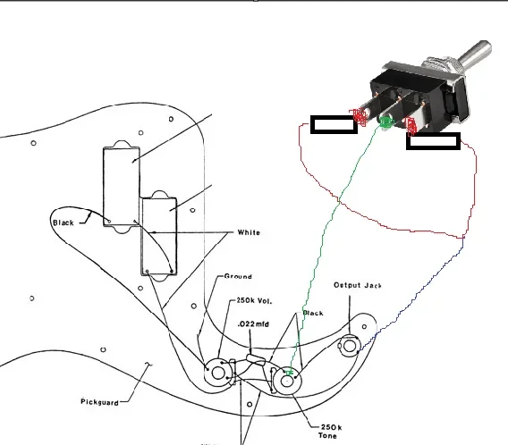

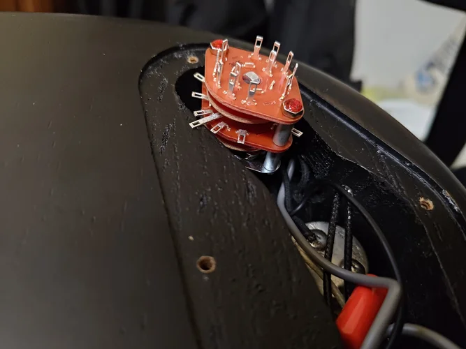

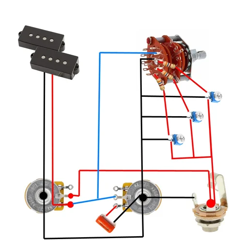

Nee, weil verwirrende Infos vorliegen. Du schreibst, die Allparts-Skizze entspricht der derzeitigen Beschaltung. Und dass Du das Tonepoti unabhängig vom Schalter beibehalten willst. An Schaltern zeigst Du oben einen (wahrscheinlich unbrauchbaren, weil nur [a oder b oder ab], nicht aber [a oder b oder gar nix]) Kippschalter und eben einen 5-er Drehschalter mit komischen Symbolen (soll der Kondensator links die Masse sein? Sollen die Widerstände rechts Kondensatoren sein? Soll nun doch das Tonepoti auch geschaltet werden?

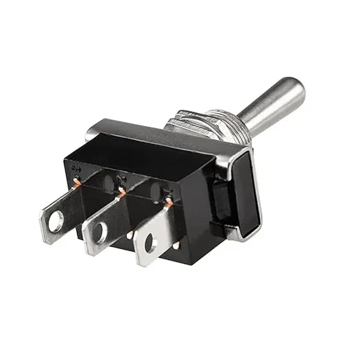

So würde es meiner Beschreibung nach gehen; Du musst an der bestehenden Schaltung nichts abknapsen oder ändern, sonden nur zwei Anschlüsse dazulöten:
Hier ein passender Schalter (An Aus An)
https://www.amazon.de/Heschen-Kippschalter-Flick-Flip-Schalter-Positionen-Auto-Kontrollleuchten/dp/B06XYR98QZ
Links und rechts wird je ein Kondensator angelötet, in die Mitte ein Kabel. Die beiden freien Enden der Kondensatoren werden zusammengelötet. Die Einheit hat jetzt zwei Anschlüsse: die Kondensatorenden und das Kabel.
Der Kabelanschluss kommt an Gitarrenmasse (zB außen an der Buchse). Der Kondensatorenden-Anschluss kommt an Tip/Spitze/Hot der Buchse.
In Mittelstellung passiert nun gar nix ('clean'). In einer der beiden Auslenkungen wird der jeweils gegenüberliegende Kondensator mit dem mittleren Kabel verbunden, also mehr oder weniger Höhen gen Masse vernichtet. --> Der gewünschte Fest-Tone-Schalter.
