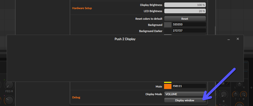

Bei der aktuellen Bitwig 5.3 Beta 3 (Linux) und DrivenByMoss 24.06.0 funktioniert bei mir bei der Push 2 das Display Window inhaltsanzeigemäßig nicht mehr.
Ja, ist kaputt seit dem sie das UI framework gewechselt haben. Hat gerade keiner Lust das zu fixen :sad: Bitte lautstark beschweren!
