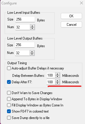

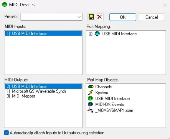

4. Ich starte MIDI-OX und stelle unter MIDI Devices jeweils die Inputs/Outputs das USB Midi Interface als Gerät ein.
5. Jetzt klicke ich auf den Reiter "Send a System Exclusive File to MIDI OUT Port"
6. Ich wähle meine .syx File aus und klicke auf Öffnen.
Ich habe jeden CV Ausgang und Gate Ausgang als disabled konfiguriert. Also theoretisch sollte das Mutant Brain nach erfolgreichem Firmware Update keine Funktionen mehr haben. Einfach um zu testen ob das Update funktioniert hat.

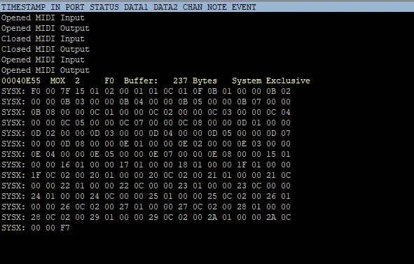

7. Jetzt klicke ich auf "Öffnen" und MIDI-OX sollte die .syx File rüberladen haben.
Nach dem kurzen Ladevorgang blink einmal kurz die MIDI-Out LED an meinem USB-Interface. Ebenso leuchtet jetzt die linke LED vom MB dauerhaft, die rechte LED blinkt schnell.
Eigentlich sollte nach erfolgreichem laden beide LEDs abwechselnd und schnell blinken: "When the upload is completed, the two top LEDs should blink alternately and rapidly."
Schließe ich nun den Digitakt an und schalte die Spannung wieder ein, habe ich weiterhin die alte Firmware vom Vorbesitzer drauf. Versetze ich das MB in den Firmware-Update Modus blinkt die rechte LED wieder dauerhaft (Error during an upload)
Ich weiß gerade echt nicht mehr weiter und verstehe nicht, warum er die SysEx File nicht erfolgreich laden will. Liegt es am gekauften Interface? Falsche MIDI Device Konfiguration? Wie sehe ich in MIDI-OX, ob der Filetransfer erfolgreich war?
