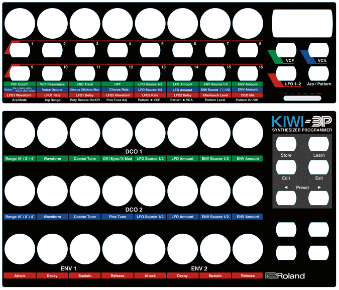

Für den Kiwi-fizierten JX3P gäbe es noch diese Möglichkeit:
[Demo of the KIWI-3P]

Man muss wissen, was man kriegt: der KIWI-3P ist kein JX-3P, sondern ein komplett neuer Synth. Die Hüllkurven sind anders, die Bedienung ist komplett anders. Die Sequenzerbedienung ist auch ziemlich anders. Wegen des Voice-Detune klingt er auch anders.
Wenn es einem um "den JX-3P Sound", aber mit MIDI geht, dann ist man vom KIWI eventuell enttäuscht.
Wenn man akzeptiert, dass er jetzt mehr Richtung 8P klingt oder gar JP6, dann ist man sicher zufrieden.
Wer noch einen Kiwi-3P haben will, sollte bald bestellen, das Produkt wird Ende des Jahres eingestellt.

... meinen eigenen 3P hatte ich damit mal ausgerüstet. Persönliche Meinung: die Expansion ist sicher eine rechte Meisterleistung aber danach war es für mich kein JX3P mehr und ich habe ihn sehr schnell weiterverkauft. Es gibt danach SO viele Parameter, da kommt man auch mit dem kleinen Controller nicht mehr weiter bzw. es wird alles sehr unübersichtlich. Und nur einen Teil/die wichtigste Parameter anzubieten halte ich auch für keine allzu gute Idee.
