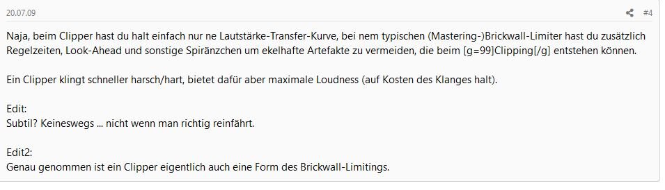

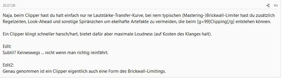

was ist der unterschied zwischen einem clipper und brickwall limiter ?
Das Zitat bringt es ja ganz gut auf den Punkt.
Im Prinzip machst du mit beiden das gleiche, nur die technische Umsetzung ist eine andere und dadurch kann es zu klanglichen Unterschieden kommen.
