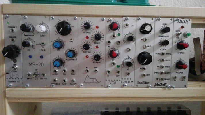

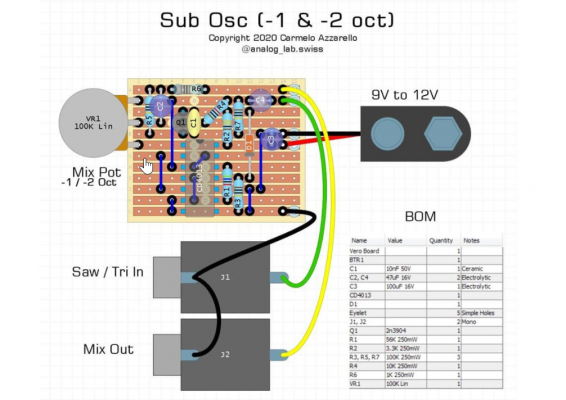

Die Schaltung von @GuywithBass wurde ursprünglich gebaut als Suboszillator für den Behringer Crave. Funktioniert aber auch für unsere Modularkisten, siehe mein Rack (drittes Modul von rechts).
