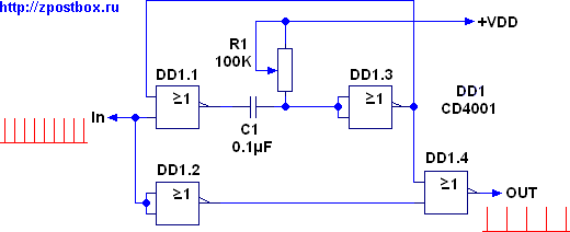

ich bin auf eine simple Schaltung gestoßen deren praktische Anwendung mich näher interessiert.
Nun habe ich das auf einem Steckbrett, am OUT eine LED und am IN ein Taster.
Allerdings passiert nichts außer ich drehe am Poti und wackel an den Drähten die Verbindungen herstellen.
Die LED geht unkontrollierbar an oder aus.
Da ich noch nie viel Glück mit Steckbrettern hatte, will ich hier mal fragen ob jemand ähnliche Schaltung schon mal verwirklicht hat?
Ich stelle mir einen simplen variablen Frequenzteiler für Audio oder auch Clock Signale vor.
Mittlerweile glaube ich die CD4001BE aus China sind Schrott, selbst einfache Gatter z.B. DD1.2 funktionieren nicht, der Ausgang bleibt hoch egal was an den Eingängen passiert.
Im Prinzip ist das keine Teilerschaltung sondern eine Schaltung, die für eine bestimmte Zeit die Ausgabe des eingehenden Clocks unterdrückt. Das wirkt ähnlich wie eine Teilung, ist aber keine Teilung.
Diese Zeit stellst Du mit dem RC-Glied ein, und das "Mute"-Signal wird mit den Gattern 1.1. und 1.3 erzeugt. Das bedeutet aber, dass jede Einstellung der Mute-Zeit (und damit des Pseudoteilungs-Faktors) nur für exakt eine Clockfrequenz gilt.
Deswegen kann der Test mit dem Taster nicht funktionieren, weil Du da eben 1.) keine konstante Frequenz hinbekommst, und 2.) ganz sicher nicht die Frequenz, die zum RC-Wert passt.

Nicht die ICs aus China sondern Schrott, sondern die Schaltung.
Du kannst deinen Taster gar nicht mit der Frequenz bedienen, dass sie zu der RC-Kombination passt. Und R1 Regelbereich, tsss.....
Aha, mit einem Taster an den 2 Eingängen des NAND sollte man doch zumindest am Ausgang was sehen/messen können - bleibt aber hoch.
Das ganze mit 1kHz vom Oszi bringt genau nur hoch.
Wie fanwander schrieb, muss das RC-Verhätnis stimmen.
Wenn du einen Frequenzteiler benötigst, nimm doch einfach Zähler/Teiler und/oder FlipFlops, das funktioniert. Damit kannst du jedes beliebige ganzzahlige Teilverhätnis realisieren, mit Tricks auch gebrochene.

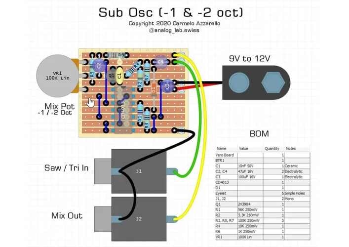

Steht noch immer auf meiner Liste, ich wollte einen Clock Divider bauen, dieser funktioniert bis 1/128.
Also falls es jemanden interessiert, hier auch nochmal nachzulesen.

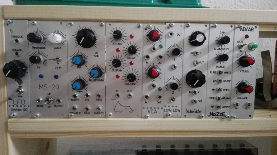

Die Schaltung von @GuywithBass wurde ursprünglich gebaut als Suboszillator für den Behringer Crave. Funktioniert aber auch für unsere Modularkisten, siehe mein Rack (drittes Modul von rechts).
Man kann schon "analoge Frequenzteiler" mit CMOS Logik machen. Deine Schaltung ist aber, wie fanwander schreibt, was anderes, nämlich ein "stepped tone generator", also eine Art Atari Punk Konsole.
Ist musikalisch auch interessant, halt eine Nischenanwendung. Analoge Frequenzteiler basieren auf Ladungspumpen : Mit jedem Clock wird ein Kondensator treppenstufenartig ein bisschen weiter gefüllt,
bis ein Schmitt-Trigger den Kondensator als voll betrachtet und ihn schlagartig entlädt. Die Anzahl der Treppenstufen ist das Teilerverhältnis; es lässt sich je nach Schaltung über Poti oder CV einstellen.
Wenn es dich interessiert, kann ich Schaltungen posten
