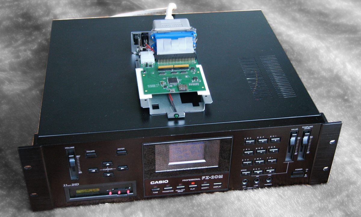

Mein FZ-20M war extrem günstig, so 200 CHF in etwa. Ich habe aber ein mehrfaches investiert, bis ich passende SCSI Drives und die nötige SW zusammen hatte. Mit SCSI2SD ist das inzwischen recht kostengünstig gelöst.
Es gibt einiges an Software aus der guten alten DOS und XP Zeit und mit einem Parallelport-Kabel kann man Daten zwischen PC und FZ-Serie transportieren. Die Formate sind meines Wissens alle dokumentiert, wenn man es will und entsprechend Zeit hat und Code schreiben kann, so sollte alles kein Problem sein. Allerding gibt es offenbar niemanden, der genau das machen will und alle Zutaten zusammen hat.

Welche Formate unterstützt es denn genau? (...) mit einem solchen Diskdrive die Casio Disks lesen.
Das ist ja leider das Traurige. Bislang ist IIRC noch jeder Versuch gescheitert, FZ-Disketten in irgend einer Weise einem PC zuzuführen.
Was es (neben dem Weg des MIDI-Sampledump, über das wir mal den Mantel des Schweigens legen wollen) beim FZ aber natürlich auch noch gibt, ist die Möglichkeit zum Sampletransfer via Parallelport mit einem speziellen Kabel. So eins habe ich sogar, aber die Übertragungen schlagen meist nach wenigen Kilobytes fehl. Ich habe es bislang nicht geschafft, auch nur ein klitzekleines Sample hin- oder herzuschicken. Ich meine gelesen zu haben, es werde besser, wenn man die paar Widerstände, die in dieses Kabel reingebaut sind, entfernt -- was die Frage aufwirft, ob die nicht vielleicht eigentlich mal einen speziellen Sinn hatten. Aber so weit bin ich noch nicht mit meinen Forschungen.
PS: zu dem von mir oben (im Kontext vom TX16W) vorgestellten Laufwerk kann ich leider nichts weiter qualifiziertes sagen. Außer vielleicht: "Ist halt ein 0815-DOS-Laufwerk mit USB-Dingens dran, und macht was es soll".

Es geht zuverlässig mit einem hp Compaq d530, dort ist ein Mitsumi Model D353M3D-5055 Laufwerk von 2004 drinnen. Als SW nimmt man Omniflop.
