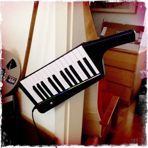

DHL war gerade da :)
Die Tasten sind ganz schön komisch, aber egal. Ich such gleich mal nen Gitarrengurt raus :)
das ist nen Umhängegurt dabei, aber der ist eher nicht ganz so toll. Dazu Batterien und nen Adapter für die Wii. Und ne kleine Bedienungsanleitung, die sich hauptsächlich um die Wii dreht.
