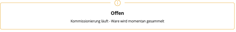

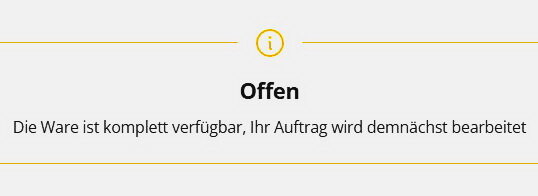

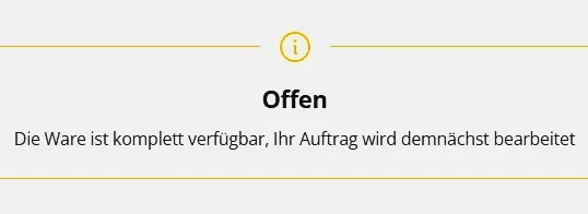

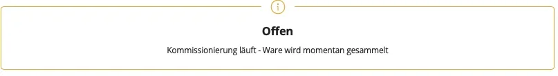

Heute bei mir die Information, dass die Vorauszahlung jetzt belastet wurde. Lieferstatus noch unbekannt. Wird dann vermutlich auch die nächsten Tage eintreffen. Hoffentlich vor dem WE.
Dann mach ich es auch wie Ferris -> blau. Hust Hust.
