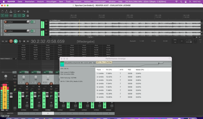

Du bekommst auch nur 8 Spuren auf den M1 Macs hin, mit ein paar Fabfilter Standard-Plugins. Das mit Logic würde ja heißen, dass alle anderen Programmierer von DAWs unfähig sind. Ein paar Prozent mehr, ok, 50% mehr ok. Aber irgendwo zwischen 100% und 150% mehr...das grenzt schon fast an ein Wunder.
Ja auf dem MacBook Air sind ohne Aussetzer nicht mehr wie 8 Spuren in Reaper drin. Habe das aus Spaß gerade nochmal getestet. (siehe Bild)
Ich gehe mal von Stereo Spuren aus. Oversampling jeweils 2x.
In Logic sind es mit den gleichen Settings der Plugins 18 Spuren. Auf dem Dell/Reaper 26 Spuren. Auf dem MacBookPro/Reaper 18 Spuren.
