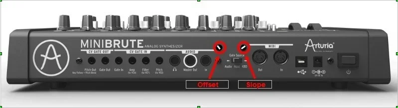

also mein tuning ist auch nicht das beste. hier mal ein bild für die die ihn neu justieren wollen.
  • #2.374
Re: Arturia Minibrute - Analogsynth (NAMM 2012)
Das ist ein wenig fahrlässig das ohne Kommentar so zu posten!
Zum einen sind beide Potis von einander abhängig und man kann sich sein Tuning durch vorschnelles Drehen eines Reglers verstellen und viel wichtiger.
ACHTUNG: nur Schraubendreher aus KUNSTSTOFF verweden, da hier Gefahr für einen KURZSCHLUSS besteht!
2mm flat screwdriver (plastic only: DO NOT USE A METAL SCREWDRIVER!)
Lieber Frank,
ich habe das so ohne komentar und ohne erklärung vom Arturia Support bekommen ! Schön das der support dann so was ohne kommentar und hinweise raus gibt. Frage war dort, ob ich mein Minibrute kallibrieren kann da das tuning des tuning pots sehr schlecht ist. Ich denke Ihr solltet dann mal mit den Support sprechen. ! Frage mich dann schon langsam was das für eine Firma ist die solche wichtigen Infos verschweigt.
  • #2.376
Das Bild stammt aus einer "Technote" aus der ich auch den Hinweis oben kopiert habe. Wenn schon, sollten solche Infos eigentlich nur komplett weitergegeben werden. Schick mir doch bei Gelegenheit bitte mal eine PM mit den Infos von wo/wem Du das erhalten hast, dann kann ich da mal nachfragen. Danke!

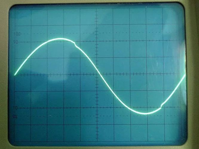

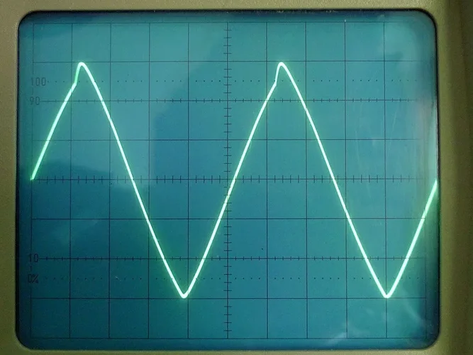

so, ich seit gestern also auch brutbesitzer. sehr nettes teil, macht viel spass auf kleinem raum.
ich kann allerdings florians befund nur zustimmen, dass die huellkurven selbst im "fast" modus viel zu langsam sind und die decay- und release-regler fuer viele anwendungen nur im alleruntersten bereich und dort entsprechend schwierig zu dosieren vernuenftige werte erreichen. ueber kurz oder lang werd ich meinen wohl mal aufmachen und den vorgeschlagenen eg-zeiten-umbau ausprobieren. angesichts der unueberschaubaren post-flut (vielleicht sollten wir mal im loetzentrum einen eigenen brut-mod-fred dazu aufmachen? [edit:]gesagt, getan[/edit]), wollte ich mal nachfragen: ist das jetzt der neueste stand, oder gabs dazu in der zwischenzeit noch weitere infos:
fanwander schrieb:
(...) Das Decaypoti ist logarithmisch (wie üblich) und nicht linear; von daher also kein Konstruktionsfehler.
Die einfachste Methode, kurze Decayzeiten zumindest ein bisschen feinfühliger kontrollieren zu können, ist einfach die Hüllkurve insgesamt schneller zu machen. Dadurch kommen in den untere 15%-Bereich nur noch die extrem schnellen Zeiten vor, und die Zeiten, die mich interessieren, sind dann im großen Rest des Potiweges. Auf die dann schon relativ langen Zeiten muss ich halt in der "Fast"-Einstellung verzichten. Das ist das, was ich oben schon beim Kondensatorwechsel beschrieben habe. Ich hab heute noch ein bisschen mit den Werten rumprobiert: 100nF oder 220nF für den kleineren Kondensator sind für meinen Geschmack ok. Der große Kondensator darf dann 2uF haben.
ausserdem wollte ich mich mal bei den anderen bruetern hier erkundigen: sind bei euren minis die sinus- und dreiecks-wellen auch mit hoerbar obertonreichen dellen versehen wie bei meinem? weiss wer, ob man das irgendwie kalibrieren kann oder ob das bei den dingern halt so ist?
dellenbilder:

Zeig mir einen Analogen in der Klasse, der das nicht hat. Bei welcher Anwendung wirkt sich das stoerend aus, Mr Monk am Oszilloskop?
Das ist bei phasengleichem Mischen von Schwingungsformen das physikalisch korrekte Verhalten. Die meisten Leute (er)kennen nur das Mischergebnis von nicht phasengleichen Schwingungen.
vielleicht hat das was damit zu tun, dass das der erste hardware-synth aus einer software-schmiede ist, wo man es gewohnt ist, dass man sowas auch nach dem release immer noch patchen kann? :)
Vielleicht liegt es auch daran, dass das Schaltungsdesign von Yves Usson ist, der vorwiegend modulare Systeme entwickelt und baut, wo manche der beobachteten Verhaltensweisen sich aus der Modulbauweise einfach ergeben und voellig normal sind.
Ich habe zudem den Eindruck, dass genau umgekehrt es sich so verhaelt, dass viele User durch Kenntnisse von wenigen Synthesizers oder vorwiegend (normalisierter) Software bzw digitalen Synths die Eigenheiten und Unterschiede in analogen Schaltungen als ungewoehnlich empfinden.

(...) Bei welcher Anwendung wirkt sich das stoerend aus, Mr Monk am Oszilloskop?
also beim dreieck-haupt-vco stoerts mich bisher eigentlich kaum, da kann man ja oft einfach das tiefpassfilter etwas zumachen, und gut ist. aber beim sub-vco-sinus kann es schon etwas nerven. den mischt man ja gern mal bei, um sounds, bei denen das meiste obenrum passiert, auch untenrum noch etwas zu unterfuettern - und wenn sich dann der charakter auch obenrum aendert, ist das schon nicht so spitzenmaessig.
dass es sowas auch bei anderen vco am markt gibt, stimmt fraglos. ich sach nur a110.
ist ja auch alles nicht schlimm, alles nicht dramatisch, eben das, was man auf englisch als "quirk" bezeichnet. man kann sich damit arrangieren, zuweilen kann man ihm sogar was abgewinnen ("charakter") - aber beim brute scheint sichs einfach ein bisschen zu haeufen, das ist alles.
uebrigens, das oszilloskop hab ich erst angeschlossen, nachdem ich gleich beim ersten rumdaddeln gehoert hab, dass da was nicht stimmt. war halt neugierig, was genau da los ist - ausserdem muss das ding ja zu irgendwas gut sein, wenn ichs schon da hab. habs mir erst relativ kuerzlich angeschafft, um meine th555-vcos zu kalibrieren, die uebrigens fuer ganz wenig geld sehr saubere sinusse und dreiecke hinkriegen. :)
