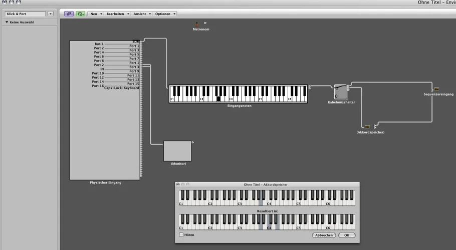

Es gibt da mehrere Möglichkeiten. Wenn Du die resultierenden Akkorde innerhalb Logic aufnehmen willst, musst Du den Akkordspeicher im Environment unter "Layer: klick und Ports" platzieren und "verkabeln". Und zwar am besten zwischen den Eingangsnoten- und Sequenzereingangmodulen. Ansonsten muss der Akkordspeicher vor das Midi Instrument im Environment verkabelt werden und man muss den Akkordspeicher als Spurobjekt zuweisen. Doppelklick auf das Akkordspeichersymbol öffnet die Einstellungen. Man kann auch noch einen Umschalter dazwischen verkabeln und so immer dann umschalten wenn man den Chordspeicher braucht. Ich habe einen Beispiel-Screenshot hier angehängt ...
Im Logic 8 Referenz Handbuch (pdf) gibt es ein Kapitel "Arbeiten im Environment, Kapitel 39 - und genauer ab Seite 1038: Da ist das gut erklärt.

Allerbesten Dank,funktioniert :supi:
Die Stelle im Manual hatte ich natürlich gelesen allerdings fängt es auf S.1038 so an:
"Gehen Sie wie folgt vor, um einen neuen Akkordspeicher zu erzeugen:
Wählen Sie „Neu“ > „Akkordspeicher“ im lokalen Environment-Menü (Tastaturkurzbe-
fehl: „Neuer Akkordspeicher“)."
Dazu dann ein Bild wie er den Akkordspeicher im Bereich Midi Instrumente plaziert.Sonst ist da nicht viel.Nur noch die Einstellmöglichkeiten für`s Modul selber...
Und das Kapitel über Funktionsweise des Environment an sich fängt halt schon über 50 Seiten vorher an^^
Dein Screenshot hat`s aber gebracht,hab dann keine 2 Minuten gebraucht.Ist zwar nicht ganz so elegant wie an einem Instrument (Chord halten+speichern) dafür kostet es nichts (kein neues Instrument halt) und kann man innerhalb einer Oktave 12 völlig Unterschiedliche Chords speichern.DAS find ich ziemlich cool.Und polyphon spielbar,was ich am A6 schon mochte...
