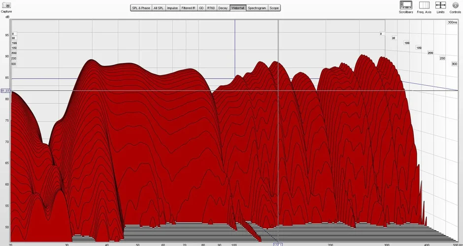

Ich will jetzt endlich mal den Raum akustische verbessern.
Bräuchte nur etwas Hilfe bei der Auswahl der Absorber und Bassfallen.
Es geht nur darum wie dick die Absorber sein sollten und ob die vom Gewicht so sind, dass ich die Teile an die Wände
und die Decke mit Powerstrips festmachen kann (Normale Rauhfaser an den Wänden, Decke ist halt Deckenfarbe).
TL;DR
Der Raum hat die Dimensionen LxBxH, alles in m: 4,1 x 3,0 x 2,6 Die Wände sind bis auf die Öffnungen für das Fenster und
die Zimmertür gerade. Das sieht also aus wie eine Schachtel, die etwas länglich ist.

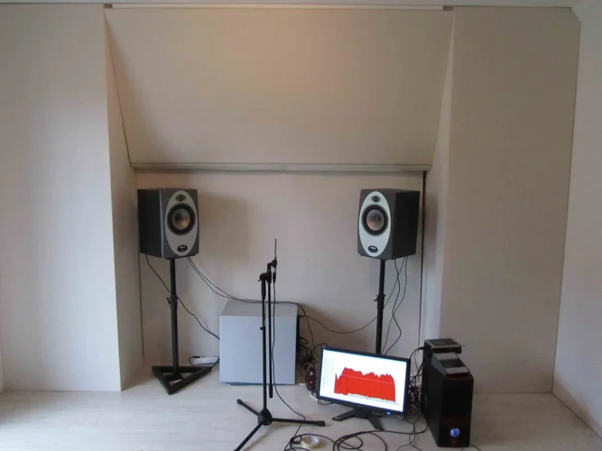

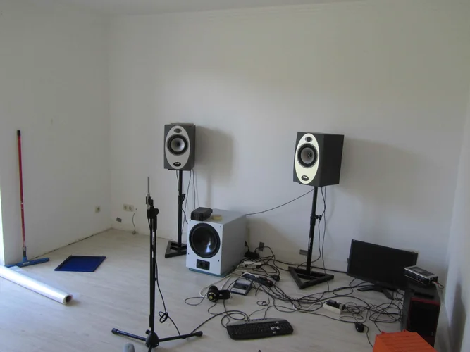

Vor längerer Zeit habe ich mir eine kleine Tonregie gebaut, war ein DAW Platz für Hörspiel um Sprachtakes zu beurteilen, Sounddesign, Schnitt usw. Hab mir das damals aus dem recording.de Forum erlesen...
Der Raum war ca 4m*4,5 und hatte eine Deckenhöhe von ca 2,5m.
Hab ein paar Bilder gemacht, die mehr als tausend Zeichen sagen.

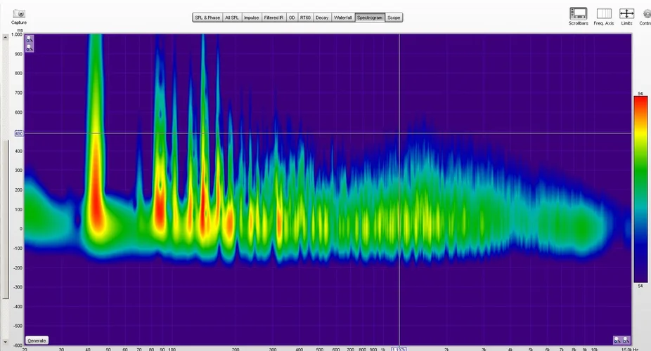

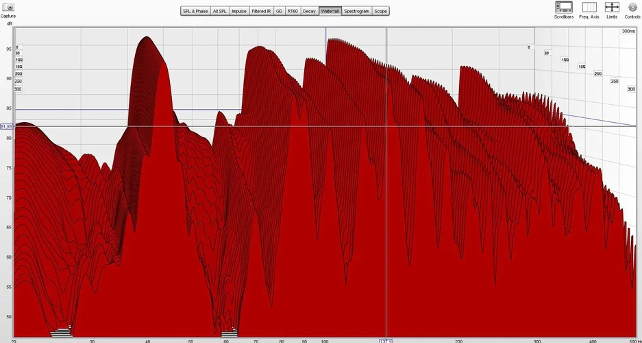

Vorher:

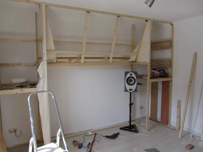

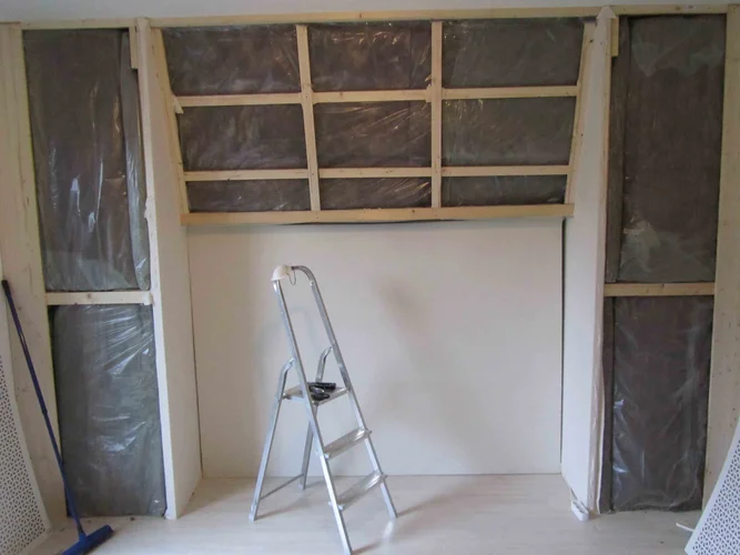

Dann hab ich mir eine Art Regal gebaut:

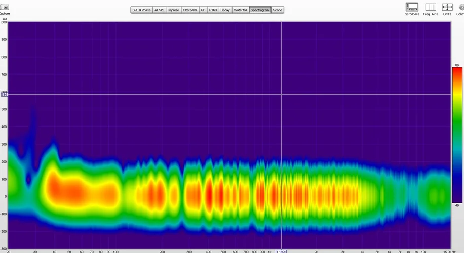

Jetzt Messungen ohne Rear-Maßnahmen und Seiten Absorber:
Ich denke Tendenz ist klar wie dick ein Absorber zu sein hat und ob man ohne Messen (REW) auskommt.
Das Ergebnis was du siehst war noch nicht einmal besonders gut, es wurden noch viele Messungen und weitere Absorber verwendet außerdem Reflektoren für den überdämmten Hochtonbereich hinzugeführt... Man muss auch unbedingt auf eine Strategie zur Schimmelprävention achten (Abstand der Absorber zur Wand, Kalziumsilikatfarbe...)
Heute hat dieser Raum eine andere Funktion und die Dämmung (Knauf mit Mais Ecose) wurde zur Aufdopplung der oberen Geschossdecke verwendet.
Ich bin wie gesagt schon lange raus aus dem Thema ;-) Wenn du Fragen hast, würde ich zuerst zu den Stickys des Forums raten.
