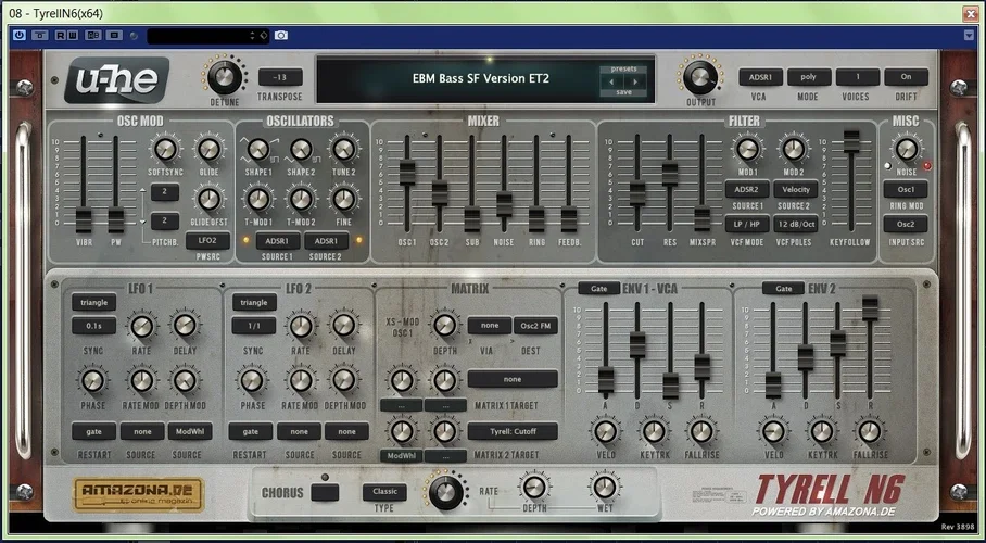

Hier mal mein Versuch:
Dann muß ich mal in das Manual von Tyrell schauen. So wie ich das sehe, sind da zwei Hüllkurven verfügbar.
Du kannst mit einer der beiden Hüllkurven auch die Tonhöhe modulieren, einstellen kannst du die Modulationintensität mit den beiden T-Mod-(=Tonhöhenmodulations)schaltern unter den beiden Oszillatoren. Als "Source" darunter einfach ADSR1 oder ADSR2 auswählen. Ich habe ADSR1 genommen, so moduliert die Lautstärkehüllkurve gleichzeitig auch die Tonhöhe.
Oh super, das kommt dem ganzen schon recht nahe. Probier ich heute Nachmittag aus. Danke Dir

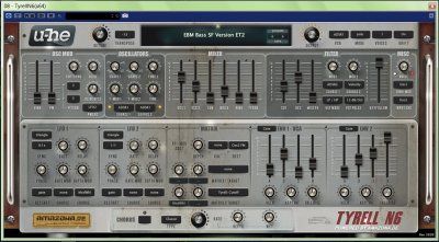

Gerade ist mir auch in deinem Screenshot was aufgefallen.
Dein Decay für den VCA ist kürzer als das von der Filterhüllkurve, und das bei Sustain 0.
Das würde ich so nicht machen. Ich würde Sustain vom VCA ganz aufmachen, kurzes Release ist ok.
Dann das Decay von der Filterkurve etwas kürzer und Sustain etwas hoch.
Nun ist dein Cutoff Regler noch recht weit offen, das hat zur Folge, dass du von deiner Hüllkurve auf dem Filter eigentlich nicht allzu viel hörst.
Nimm den Cutoff Regler noch ein gutes stück zurück und experimentiere dann mit dem Verhältnis von Cuttoff und MOD1 also Stärke der Hüllkurve experimentieren.
Du hast das aber noch stärker bearbeitet, oder? Bei mir klingt das deutlich anders.
Nein, da war nur noch "sicherheitshalber" ein Limiter dahinter, um etwaige Übersteuerungen abzuwenden (Threshold -0,3 db), der hat aber kaum angesprochen. . Solltest Du Cubase besitzen, habe ich das Preset mal hier hochgeladen:
www.einton.info/ebm/ebmbass-et.vstpreset
Hinweis: die beiden T-Mod-Regler in der Oszillatorsektion stehen bei mir auf 1.00 (für die Pitch-Modulation per ENV). Auf dem Screenshot ist das sehr schlecht zu erkennen.
Danke, Cubase hab ich nicht. Das mit den ~1.0 habe ich gesehen. Ich versuchs nochmal.
