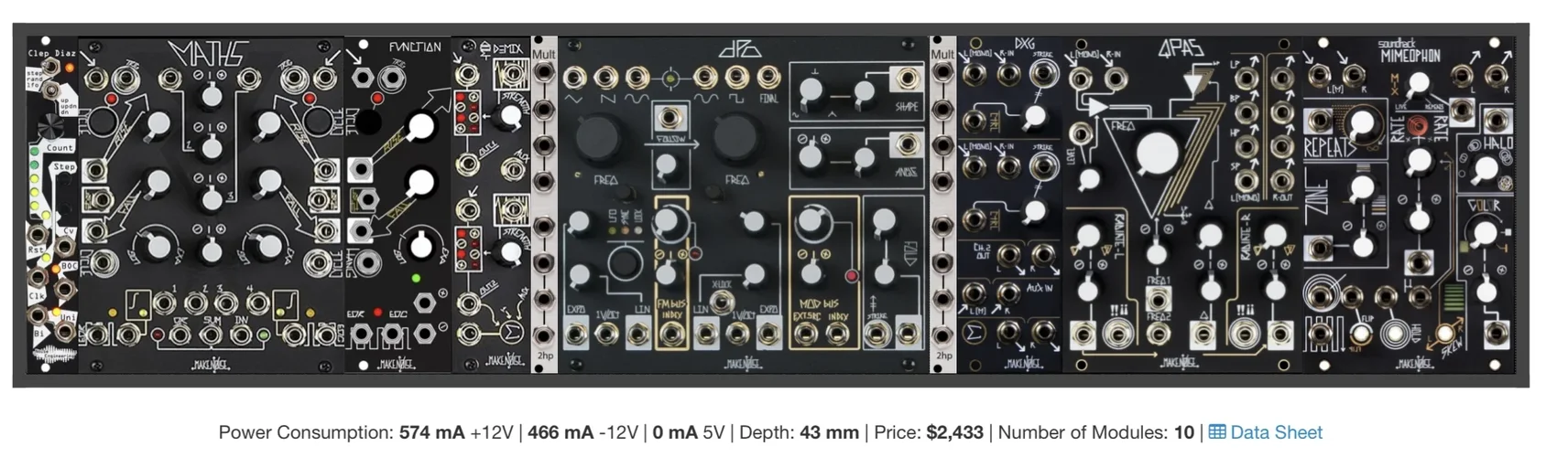

Ich habe mir ein Budget von 3000 Euro gesetzt und außerdem den Entschluss gefasst, das Modularsystem in ein Nifty-Keyz von cre8audio einzubauen, welches den Platz von 112 TE liefert.
Es handelt sich um folgendes System:
Die Pakete sind heute alle angeliefert worden und heute Abend werde ich es zusammen pfriemeln.
Sicherlich werde ich euch von meinen Erlebnissen und Erfahrungen berichten und ggf. auch die eine oder andere Frage loswerden.

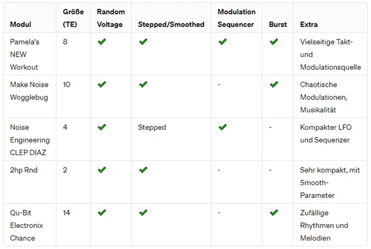

ich habe noch weiter überlegt, was man in 2 - 8 TE unterbringen könnte. 2 TE habe ich auf jeden Fall noch frei, aber falls ich mich für den DPO entscheiden sollte würde ich noch 8 TE frei haben.
Ich habe mich daher für eine Random-Source bzw. CV-Modulation-Sequencer entschieden und zu dem Thema eine kleine Recherche gemacht. Der Vollständigkeit halber sind auch Module enthalten die vom Platz her nicht mehr in mein Rack passen würden, wie Wogglebug oder Qu-Bit Chance.
ALM Busy Circuits Pamela's PRO Workout - Eurorack Module on ModularGrid
Make Noise Richter Wogglebug 2014 - Eurorack Module on ModularGrid
Noise Engineering Clep Diaz - Eurorack Module on ModularGrid
2hp Rnd v2 - Eurorack Module on ModularGrid
Qu-Bit Electronix Chance (Black Panel) - Eurorack Module on ModularGrid
Wenn nur 2 TE frei sind, würde meine Wahl auf das 2HP Modul "Rnd V2" fallen.
Wenn ich jedoch noch 8 HP frei hätte, würde meine Wahl auf ALM "Pamelas Pro Workout" oder Noise Engineering "Clep Diaz" fallen.
Bei "Clep Diaz" mag ich den direkten Zugriff auf die Parameter.
Bei "Pamelas Pro Workout" die große Anzahl der Ausgänge und Möglichkeiten.
Der Wogglebug passt leider nicht mehr in die freien 8TE, im Falle dass ich mich für den DPO entscheiden sollte.

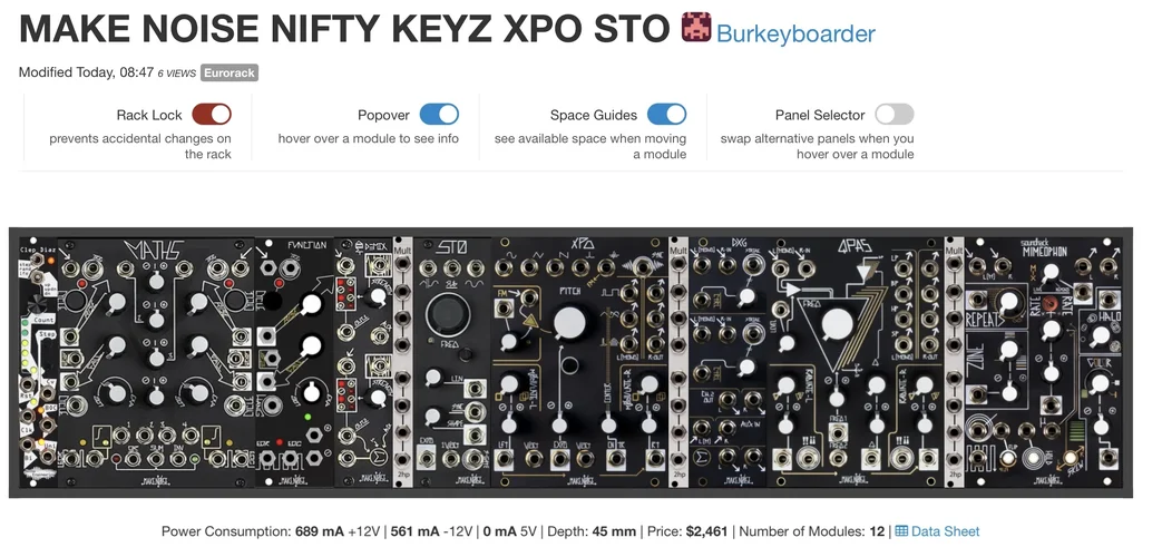

Reicht für Kombination aus XPO und STO ein DXG als Mixer-Modul vor dem QPAS?
Ist ist die Reihenfolge VCO->VCA->VCF korrekt?
Normalerweise macht man ja eigentlich VCO->VFC->VCA
Hintergrund ist, dass ich überlege vom Spectraphon auf DPO oder die Kombination XPO und STO zu wechseln.
1. Das Spectraphon nimmt mit 32 TE viel Platz und ist nicht so direkt in der Bedienung wie ein DPO. Man muss diese Spektren selber recorden, wenn man mehr als das Preset-Array verwenden will, und dabei immer wieder Tastenkombos mit der Shift-Taste drücken. Ich mache heute weitere Experimente und bin noch nicht ganz klar. Ich befürchte aber, ich kann die Tiefe des Spectraphon gar nicht komplett nutzen, weil das auch sehr zeitaufwändig ist.
2. Daher wäre ich mit einem einfacheren Oszillator wohl besser bedient und daher die Überlegung zum DPO oder der Kombination XPO+STO zu wechseln.
Die Frage ist, macht es aus eurer Sicht Sinn statt des DPO auf XPO + STO zu gehen, damit würde ich einerseits Platz sparen, das ist wichtig, da ich nur 112 TE habe, und es andererseits schön wäre ein weiteres Modul für Modulationen oder Passiv-Multis zu haben. Jedoch kommen dann die eingangs gestellten Fragen zum Mixer der vielen Signalausgänge von XPO+STO, ob ich da noch was zusätzliches brauche wie den XPAN? Oder ob dieses Stereo-Ding im Oszillator echt sein muss? Ein Stereo-Filter wie der QPAS ist echt super und auch das Mimeophon klingt toll, aber muss man das Stereo-Ding jetzt echt jetzt bis zum Oszillator runter treiben?
Ich würde gerne komplett bei Make Noise bleiben und wie gesagt, die 112 TE sollen mein erstes und einziges Modularsystem bleiben, ich plane nichts größeres, keine Erweiterungen, bis die 112 TE voll sind.
Im Falle des XPO+STO wären noch 10 TE frei. Mit dem Spectraphon nur 2 TE. Mit dem DPO noch 8 TE.
Ich hoffe meine Fragen machen für euch Sinn?

Zur OSC-Auwahl: Ich würde den STO weglassen. Entscheide dich für DPO oder XTO und gib dem System noch etwas Luft zum Atmen mit einem Optomix oder seinem Stereo fähigen LPG-Nachfolger DXG.
Es sollten schon zwei parallele Oszillatoren sein, der XTO ist doch eigentlich nur ein Single-VCO, denn für FM und Sync braucht er ja einen Partner, deswegen der Gedanke an den STO.

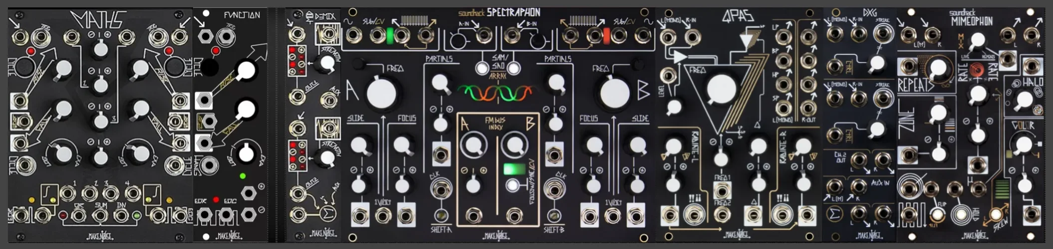

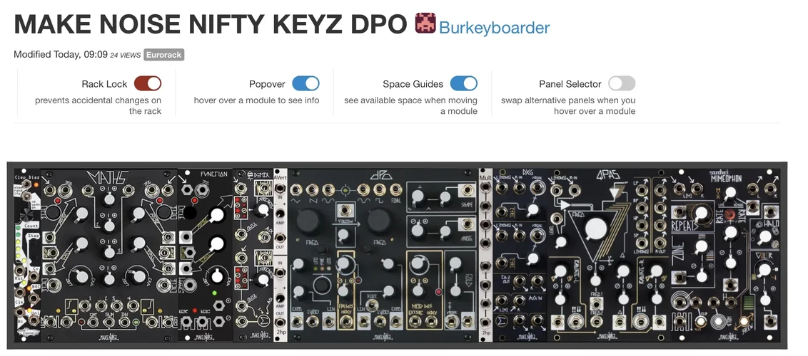

Das wäre jetzt meine Alternative:
Wie du siehst ist der DXG von Anfang an eingeplant. Auch habe ich an ausreichend Splitter gedacht und diese so platziert. Damit MOD, VCO, VCA+VCF und FX getrennt sichtbar werden. Noch ein Clep Díaz für Mod-Sequenzen dazu…
Und das wäre die Variante mit dem DPO:
Wie ihr seht ist das 2TE weniger Platz, darum nur zwei 2hp Mult statt drei in der Variante vorher. Den vollen Luxus eines Shared System (kenne ich von YouTube) habe ich mit 112 TE leider nicht.
Glaube, soviele Mults brauchst du nicht. Hast ja im Nifty schon welche. Attenuators und Attenuverters sind da viel hilfreicher. Sollte es auch im 2HP-Format geben.
Hast du natürlich teilweise auch schon im Maths ... lass einfach mal noch was frei, kann ich nur raten. Dann siehst du, was du nachher in der Praxis noch brauchst
Danke für den Hinweis zum Thema Mult vs Attenuverter. Ich habe es im Bild unten berücksichtigt.
Zum Thema XPO+STO vs DPO aber nochmal die Frage, ein XPO allein kann keine FM und Sync, darum wäre doch der STO oder ein anderer VCO nötig.
