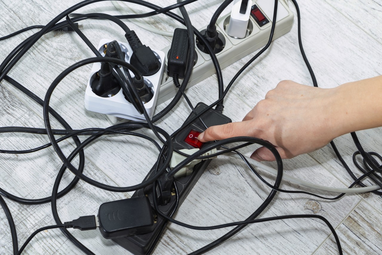

Hallo zusammen
Vielleicht ist die Frage für alle Elektriker unter euch banal, aber ich zerbreche mir gerade den Kopf, wie ich meine ca. 40 Stecker im Studio unterbringe, wenn ich nur 2 Steckdosen im ganzen Zimmer habe.
2-3 Steckdosenleisten hintereinander schalten oder sternförmig in die Steckdosenleiste, die in einer der 2 Steckdosen im Zimmer angeschlossen ist? Oder ist das allgeimein keine gute Idee?
Ich habe hier:
- 1 Steckdosenleiste 13-fach (Schweizer Stecker)
- 2 Steckdosenleisten 10-fach mit je einem On/Off Schalter für 5 Buchsen (Schweizer Stecker)
- 1 Steckdosenleiste 6-fach mit je einem On/Off Schalter für 2 Buchsen (Schuko)
- 1 Steckdosenleiste 10-fach mit je einem On/Off Schalter für 5 Buchsen (Schuko)
Ich habe einige Geräte (Aktivboxen, Subwoofer, Midi Controller), deren On/Off Schalter nicht mehr und nur sehr schwer erreichbar sind oder sogar gar keinen On/Off Schalter haben, daher habe ich die in den Steckdosen drin, die ich On/Off schalten kann.
Ich bin mir nicht sicher, ob ich grosse Leistungsfresser habe.

"2-3 Steckdosenleisten hintereinander schalten oder sternförmig in die Steckdosenleiste, die in einer der 2 Steckdosen im Zimmer angeschlossen ist? Oder ist das allgeimein keine gute Idee?"
Leider ganz blöde Idee da durch einen Brandfall die Versicherung aussteigt. Auch in der Bedienungsanleitung steht das diese Verteiler nicht in Reihe zu Schalten sind.
Bei Personenschaden kann dir auch Fahrlässigkeit drohen.
Woher ich das weiß, muss von meinem Arbeitgeber aus Brandschutzkurse besuchen und würde dort Thematisiert.

In deinem Sicherungskasten müssten, wenn Du mehrere Phasen hättest, die verschiedenen Phasen auch einzeln abgesichert sein. Desweiteren müsstest Du mindestens zwei getrennte Sicherungen für deinen Studioraum vorfinden. Falls das der Fall sein sollte einfach die Sicherungen ausprobieren, dann weisst Du ob es getrennte Phasen sind.

Also Leistungstechnisch musst du dir da keine Sorgen machen, das sind vielleicht 500W oder so.
Wenn du die beiden Steckdosen an unterschiedlichen Phasen hast, dann sind die einzeln abgesichert.
Schaust also mal wo der Sicherungsschutzschalter in der Unterverteilung da für ist. Dann siehst du wo beider über den gleichen, oder unterschiedliche Absicherungen geschaltet sind.

Auch wenn das überhaupt nicht ursächlich für den Brand ist? Wo soll überhaupt das Problem dabei sein, wenn man mehrere Leisten hintereinander hängt?
Es geht um den Materialübergangswiderstand auf der Schutzerde-Leitung.
Durch mehrere Steckerübergänge hintereinander wird der immer größer, was tatsächlich dazu führen kann, dass der Fehlerstromschutzschalter im Sicherungskasten nicht mehr auslöst, weil der durch die Widerstände "ausgebremste" Strom den FI-Schalter nicht mehr auslöst.

Hier mal eine Herstellerinfo von Brennenstuhl:
Daraus schließe ich, 1.) dass man es nicht machen soll (wobei: soll != darf) und 2.) dass es letztendlich auf die Gesamtleistung (was ziehen die angeschlossenen Geräte vs. was verkraftet die erste Leiste in der Kette) ankommt. Also: Wenn der Leistungsbedarf sämtlicher Geräte unterhalb der Leistungsgrenze der ersten (!) Steckdosenleiste bleibt, ist aus meiner Sicht alles okay. Oder sehe ich das falsch?

Problem dabei, wie fanwander schrieb, ist nicht die Gesamtleistung im "Normalzustand", sondern das Verhalten der Sicherung im Fehlerfall. Wenn die Sicherung z.B. bei einem Kurzschluss nicht auslöst ist im Grunde vollkommen egal, wie viele Geräte da dran hängen und wieviel Leistung die ziehen. Dann reicht das eine Gerät wo der Kurzschluss ist, um einen Brand auszulösen.
Das ist schlecht.
Wie kann man es jetzt also richtig / sicher machen?
Verteilerleisten mit Quetschverbindern??? Wie kann ich mir das vorstellen? Wo gibt es sowas zu kaufen?
Also bleibt es bei der Abhängigkeit wie belastbar die einzelnen Leisten sind, weil eine Sicherung und mehere Steckdosen ist ja quasi die sternförmige Anordnung, an der an jeder Dose eine Steckleiste angeschlossen würde.

Wenn ihr euch unsicher seit, dann gibt es noch FI-Adapter. Eigentlich mehr für den Außenbereich gedacht, aber geht auch innen.
https://www.contorion.de/p/schutzad...Z14naXxGErIwJf7GkMuOOQW7jXXB2a9oaAq7eEALw_wcB
Wäre dann sowas hier nicht sinnvoller?
Sowas dann quasi an die große zentrale Verteilerleiste an jeden Platz wo noch ein weiterer Verteiler ran soll. Das würde dann nach meinem Laienverständnis den "Haus-FI" quasi ersetzen.
Dann müsste man nur noch prüfen ob unter Last nichts warm wird und alles wäre gut.

Hatten in der Firma (Buerobetrieb) letztens eine Pruefung auf elektrische Sicherheit. Genossenschaft oder so. DIe haben penibel drauf geachtet, dass die verwendeten MEhrfachsteckdosen bei VErkettung entsprechend gekennzeichnet sind. Das steht sogar drauf. Muss es auch, so der Pruefer. Und wenn nicht, "austauschen !".
Ob das so nun auch im privaten Umfeld gilt? Formal vielleicht nicht. Es kommt ja auch kein Pruefer ins Haus. Aber: Man sollte im privaten Umfeld eigentlich genau so damit umgehen. Dem Strom ist es egal, wo er dir eine wischt.
Hier noch ein paar Hintergrundinfos dazu:
Koennte mir gut vorstellen, dass technisch die Widerstandsproblematik fuer den Schutzleiter eine grosse und leider oft unbeachtete Rolle spielt.
Denn wenn da in einem Gerät am Ende der Kette (z.B. Lampe mit Metallgestell) sich irgendwas an der 230V Spannungsfuehrung loest (Stecker, Kabel, Leiterplatten oder sowas) und ein Stück blankes Kabel am Gehäuse anliegt, dann kann die Sicherung am anderen Ende der Kette im Schaltschrank nicht mehr so schnell oder gar nicht ausloesen. Bei Berührung durch den Menschen bekommste dann eine gewischt. Und das kann schnell auch schon einmal zu viel gewesen sein. 230V sind schon ziemlich viel.
Und gerade bei so Mehrfachsteckern aus dem Billigregal beim Haendler würde ich mich auf deren Schutzleiter-Verschaltung nicht verlassen - wenn die überhaupt diese Kennzeichnung haben.
