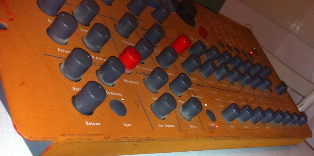

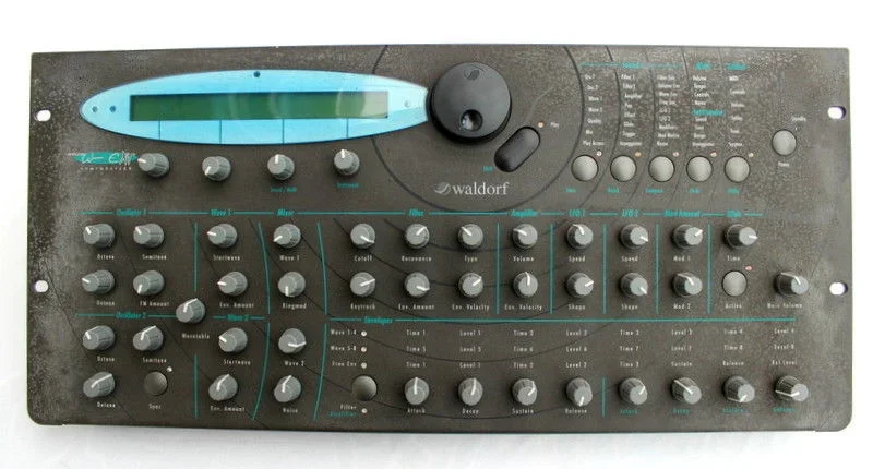

Ich habe den Microwave XT vor längerer Zeit hier im Forum wissentlich im katastrophalen Zustand gekauft: Die Nextel-Beschichtung war stark zerkratzt und klebte an allen Ecken , der Enterbutton war eingebrochen, der Dial-Encoder locker und die Kappe nicht Original. Er funktionierte aber grundsätzlich noch, anfangs zumindest.
So in etwa sah das aus:

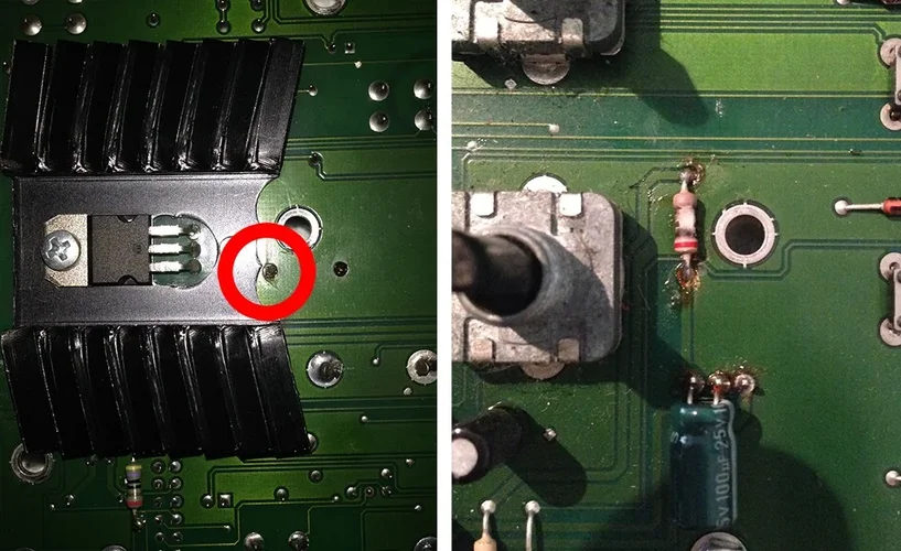

Aus irgendeinem Grund brannte ein Widerstand in der Nähe des Kühlkörpers durch. Zum Glück auch nur dieser, und mit Hilfe eines netten Forumsmitglieds (merci a.xul nochmal) wurde der richtige Wert, welcher sich nicht richtig nachschlagen ließ, gefunden und eingesetzt. Seltsamerweise ist der Kühlkörper so angebracht, dass dieser einen halben Millimeter vom Widerstand entfernt ist, und man Mühe hat, die beiden räumlich dauerhaft voneinander zu trennen. Der Kühlkörper ist wohl bei der Fertigung auch nachträglich abgeknickt montiert worden… alles etwas seltsam.

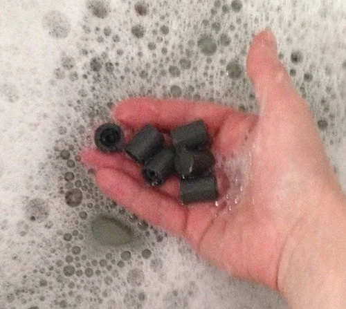

Danach wurde der Encoder ausgetauscht, eine Dial-kappe besorgt, der Enterbutton repariert. Grundsätzlich wurden alle Bedienelemente geputzt und gewaschen.

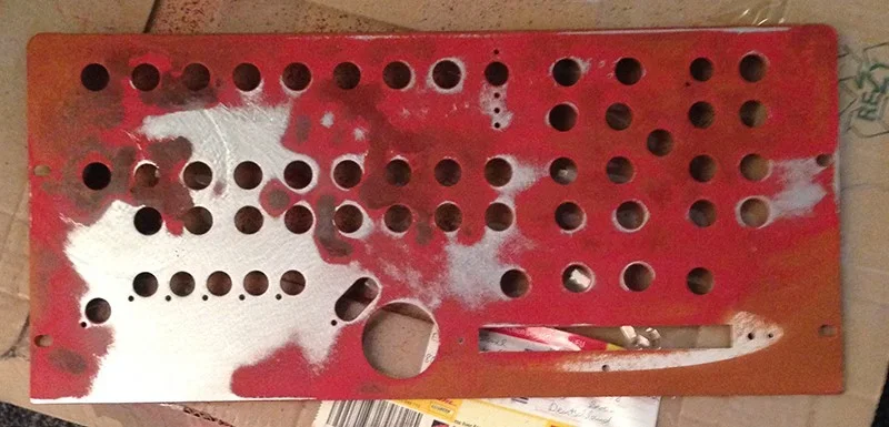

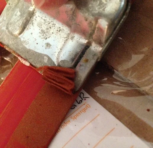

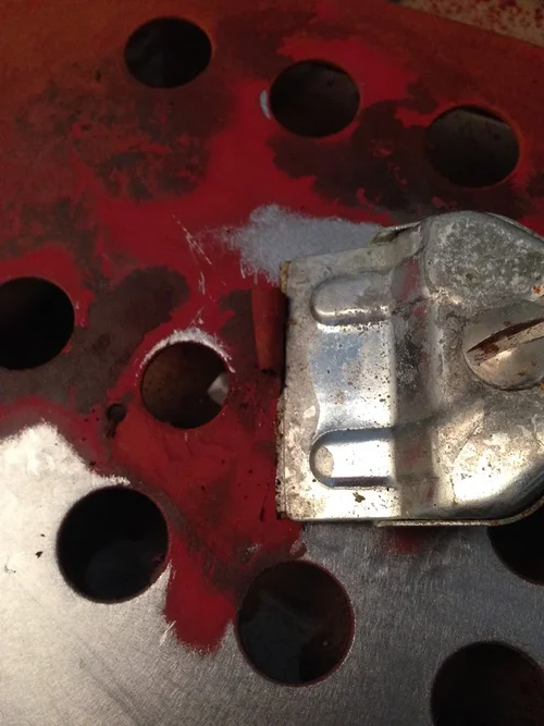

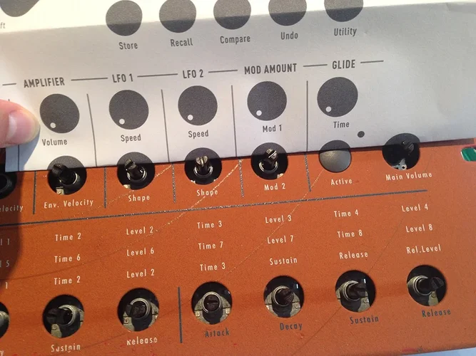

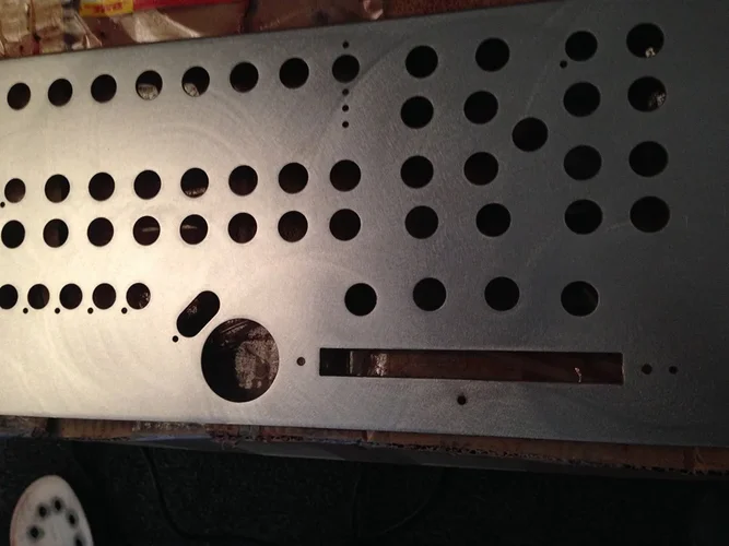

Somit war klar: die orangene Nextel-Beschichtung und die sich darunter befindliche rote Lackierung musste runter! Das Schweinezeug verklebte das Schleifpapier, geduldiges Herunterkratzen war der Schlüssel zum Erfolg, plus nachträgliches Schleifen bis auf das blanke Blech. Von wegen Blasphemie ;-)

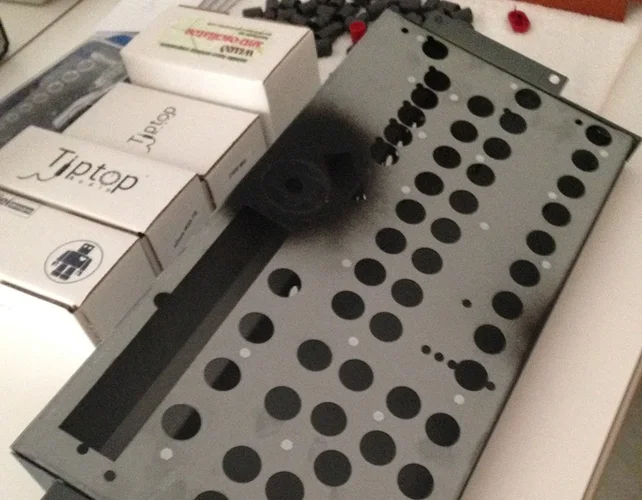

Das Schwarz, was unter dem Dial hervorschaut wurde wie beim Original mit Baumarktspray aufgefrischt:
(na gut, so sah es vorher aus, das finale Foto ist irgendwo in der cloud verloren)

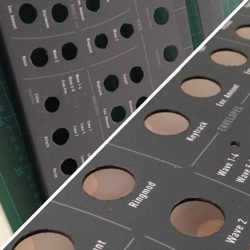

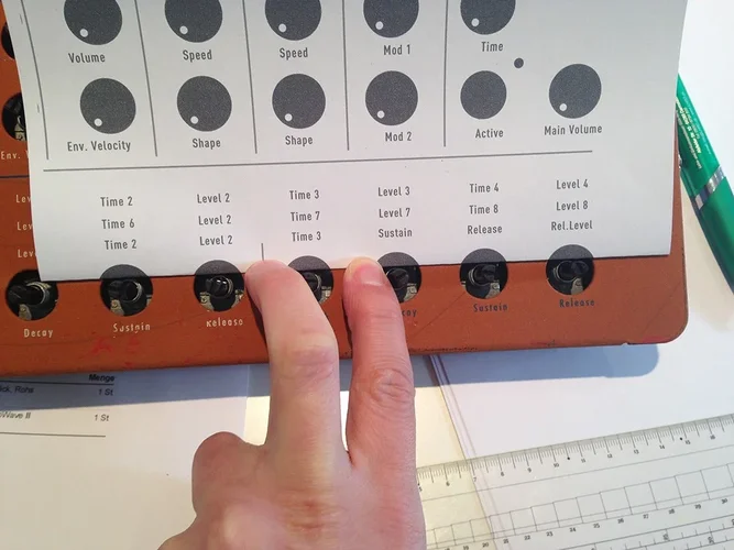

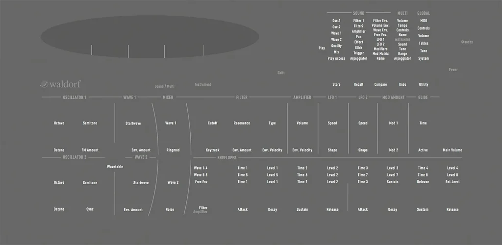

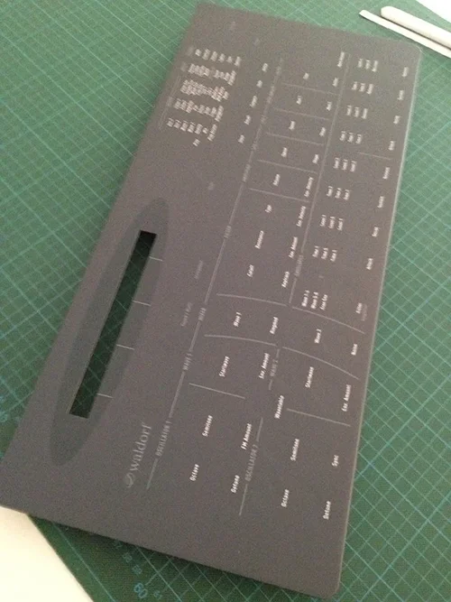

Die Front existiert nicht mehr als originale Druckdatei, somit musste sie neu ausgemessen und gesetzt werden. Da eh alles neu kam, wurde In dem Zuge ein dunkler Fond gesetzt, und das Originallayout minimal abgeändert: Die Wellen vom Dial aus und die damit verbundenen Verschiebungen der Beschriftungen, vor allem im Oberen Bereich, sind ersatzlos raus und etwas größer geworden. Die Wellen wären im Plot vermutlich nicht deutlich genug herausgekommen, und dann würden die Beschriftungen in der Luft hängen, soviel künstlerische Freiheit musste dann doch sein.
Die finale Druckdatei sieht in etwas so aus:

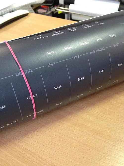

Ich entschied mich für einen Plot mit matter Laminierung in zweifacher Ausführung. Der Druck ist verhältnismäßiig günstig, die Laminierung kratzfest. Selbst wenn die Kaschierung nicht geklappt hätte, wäre es kein finanzielles Drama – und die erste Kaschierung hat nicht geklappt: schief, Knicke und Blasen wohin das Auge reicht. Hier gibts kein Foto zu ;-)
Die zweite Kaschierung hat wunderbar geklappt.

Danach noch geduldiges Ausstechen, Feilen, Schleifen und Lackieren der sichtbaren Blechstellen zwischen den Potiknöpfen....

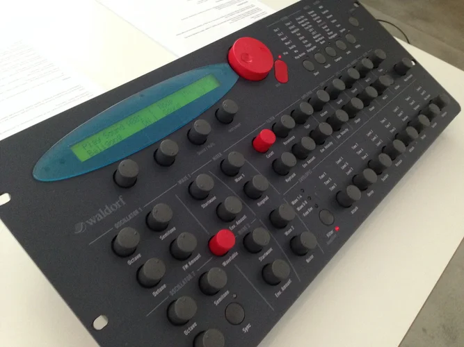

... Verschrauben, Potiknöpfe einsetzen, et voilà:

Hast du den Plot online machen lassen? Falls, ja wo?
Bei Neitworx in Berlin, sind quasi meine Nachbarn und wir sind da länger Kunde. Die kochen aber auch nur mit Wasser, es wird online bestimmt ein ähnliches Angebot geben. Aber hingehen und Anfassen war Pflicht: Es gäbe noch eine glattere Version ohne Laminierung, die auch relativ kratzfest ist... konnte mich Anfangs nicht entscheiden.
Ein halber Quadratmeter ist die Mindestabnahme, zum Glück passten da zwei Frontplatten drauf - Druckkosten ca 30,-

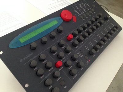

hiho,
ich bin grad am überlegen ob die frontplatte der just erstandenen mwxt auch mal geliftet werden soll...
ne mean green xt wär geil
so siehtse momentan aus
laut verkäufer falsch gelagert, funktioniert aber normal
da bin ich mal gespannt was der weisse schatten is :mrgreen:

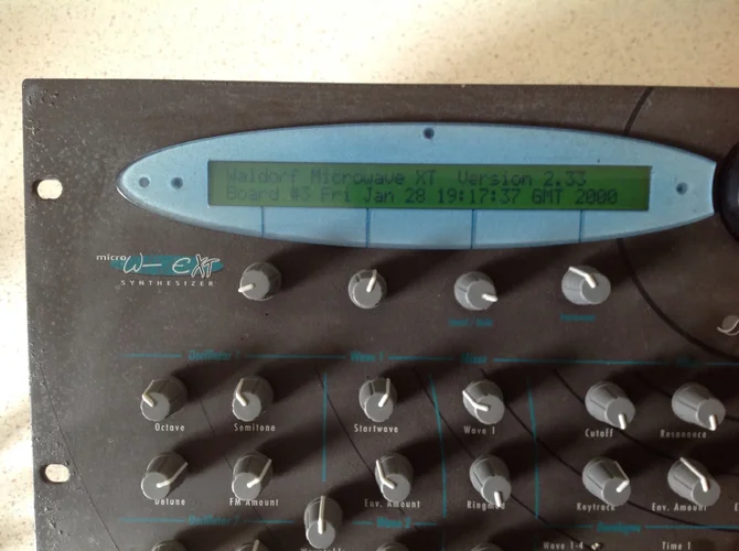

Mal ein kleines Update
Das Teil is angekommen...
Die frontplatte is oxidiert würd ich sagen als Laie . Sieht aus wie oxidiertes Aluminium. Leider gibt es bei waldorf keine frontplatten mehr im ersatzteillager. Aber dafür bekommt die Mikrowelle ein Satz Phönix encodercaps
Was eigentlich cool is:
Xt Board rev. 3 , d.h. Stimmerweiterung is möglich,und alles wheels, Buttons und Encoder fühlen sich an wie neu! Und nur 2 kaum wahrnehmbare Kratzer
Stand wohl nur im Keller. Was für eine Blasphemie
Kurioses am Rande : hab sie gerade feucht geputzt, im feuchten Zustand is die frontplatte tiefschwarz und sieht aus wie neu
Also einfach nur feucht halten :mrgreen:
