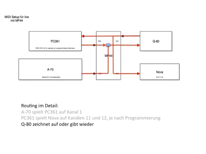

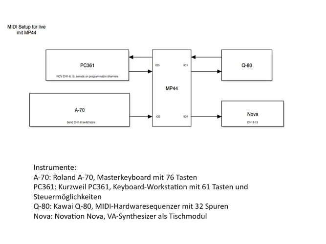

Mein Setup stand recht schnell fest: Roland A-70, Kurzweil PC361 und Novation Nova sollten dabeisein, ebenso der Kawai Q-80 als Hardwaresequenzer.
Als MIDI Patchbay habe ich die hier vorhandene MIDITemp MP44 gewählt, es handelt sich dabei um das alte Modell, also ohne Waveplayer und/oder CD-Laufwerk (diese tragen die Bezeichnung MP44-W oder CDW). Diese hat Bedieneinheit und Display am Gerät selbst, während die größeren Modelle alle mit einer abgesetzten Bedieneinheit arbeiten. Sie hat 4 Eingänge und 4 Ausgänge, ein 720k Diskettenlaufwerk und 128 Speicherplätze für Programme, die dann die Verschaltungen enthalten. Diese MP44 ist oft zu Preisen unter 100€ zu bekommen und daher auch gut für kleine Setups geeignet.
Das Bild zeigt die Instrumente und deren Verkabelung.

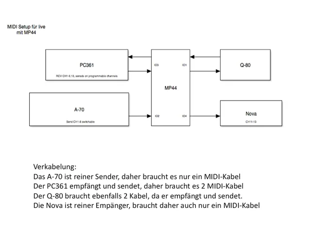

Hier die Erläuterungen zur Verkabelung:

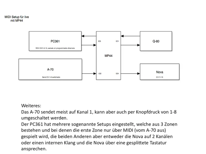

Weiteres:

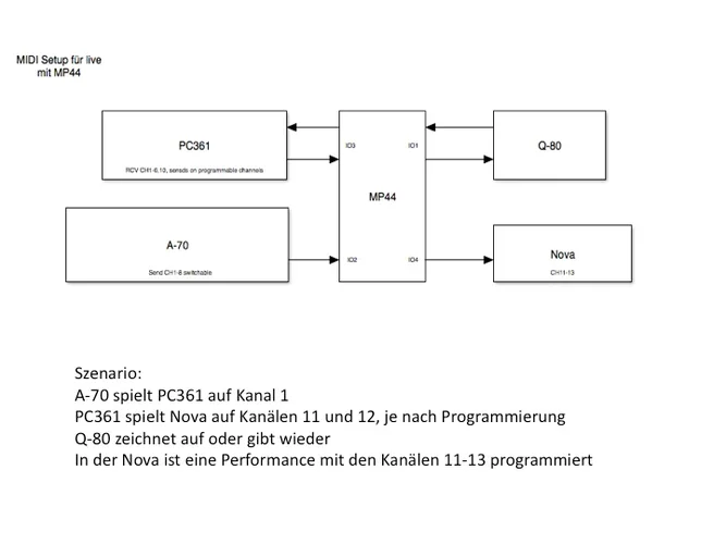

Kommen wir nun zu den Szenarien, die ich weiter oben ansprach. Diese sind wichtig für die Programmierung der Patchbay, denn nur so kann man dafür sorgen, daß die gewünschten Geräte auch wirklich zusammenspielen.
Der Übersichtlichkeit halber sind die Instrumente mit Tastatur links und die ohne Tastatur rechts angeordnet.
In diesem Setup gibt es nur ein einziges Szenario, und das wird im Bild beschrieben. Im Detail ist es so, daß ich auf dem PC361 noch die Wahl habe, ob ich mit dessen Tastatur entweder zwei Sounds der Nova, nur einen oder garkeinen ansteuere. Dazu habe mich mir auf dem PC361 sogenannte Setups programmiert, die mir das entsprechend umschalten, siehe obiges Bild. Da gehts aber nur darum, auf welcher Hälfte der Tastatur ich welchen Sound anspreche, das MIDI-Routing bleibt das Gleiche. Sicher, das könnte man auch in der Patchbay erledigen, darauf greife ich aber nur dann zurück, wenn eins der verwendeten Geräte keine solchen Möglichkeiten bietet.

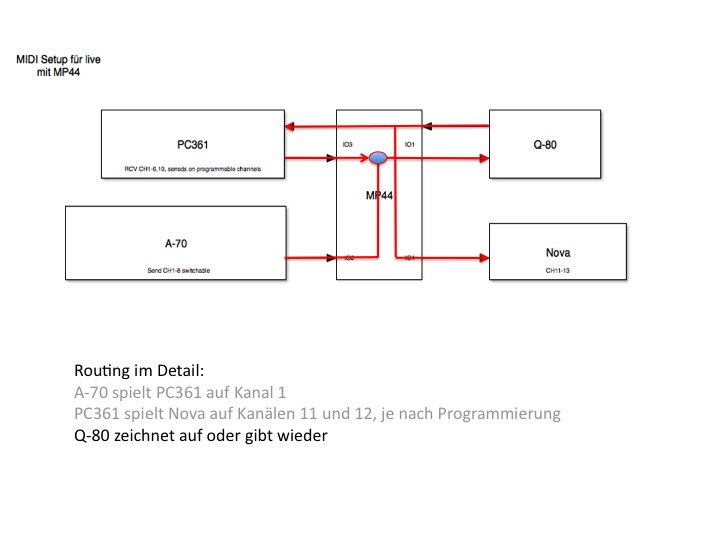

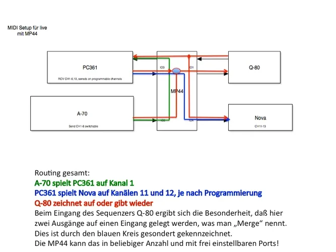

Kommen wir nun zum Routing im Detail. Zum Besseren Verständnis habe ich das Ganze, ähnlich der niederländischen Wegweiser, etwas aufgeteilt.
An dieser Stelle sollte auch ein kleiner Fallstrick erwähnt werden, der sich beim Arbeiten mit einer MIDI Patchbay gerne bemerkbar macht: Bei der Programmierung geht man immer von der Patchbay aus, nicht vom angeschlossenen Gerät! So hängt der Ausgang eines Gerätes ja am Eingang der Patchbay, daher muß man vom Eingang ausgehen, nicht vom Ausgang des Instrumentes (und umgekehrt).
Die Programmierung lautet für dieses Bild daher: Eingang 2 auf Ausgang 3.
Beim nächsten Routing ebenso: Eingang 3 auf Ausgang 4

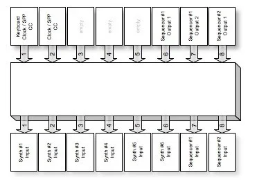

Bis jetzt wars noch einfach, nun aber kommt der Sequenzer ins Spiel. Dieser soll nicht nur eine bereits aufgenommene und abgespeicherte Sequenz auf der Nova wiedergeben, sondern bei Bedarf auch die Daten der beiden Einspieltastaturen aufzeichnen und wiedergeben können.
Das Routing hierzu lautet:
Eingang 1 auf Ausgang 3 und 4
Eingang 2 und Eingang 3 auf Ausgang 1
Klingt einfach, da steckt aber eine Besonderheit drin, nämlich daß zwei Eingänge zu einem Ausgang führen. Dieses nennt man „merging“ (Zusammenführen) und ist bei der MP44 einfach so ohne besondere Programmierung möglich, da sie diese Betriebsart, wie alle MIDITemps, sehr flexibel beherrscht. Statt wie bei den meisten anderen Geräten dieser Art, die nur 2 Ports mergen können, und davon einer fest bzw. global festgelegt, können hier beliebige Eingänge zusammengeführt und sogar auf mehrere Ausgänge verteilt werden. Ich habe diese Besonderheit durch den blauen Kreis markiert.
Es werden dabei nur die Ports zusammengeführt, auf die MIDI-Kanäle muß man dann selbst achten, daß diese nicht doppelt belegt sind. In meinem Fall ist das kein Problem, da ich das von vorne herein aufgeteilt habe, siehe Kanalinfo im Bild bei den Geräten.

Hier sieht man dann nochmal das komplette, programmierte Routing. Damit man die Datenströme auch auseinanderhalten kann, habe ich das Ganze farblich unterschiedlich gekennzeichnet.

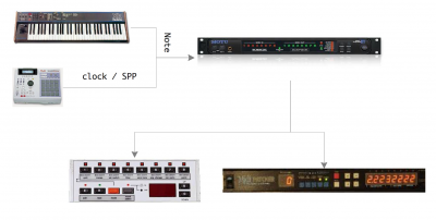

Ein zweites Beispiel...
Microbug hat einen etwas anderen Workflow als ich, deshalb ist unser Setup auch unterschiedlich.
mein Konzept ist wie folgt:
... es gibt eine Menge von Klangerzeugern, diese sollen Midi nur empfangen.
... es gibt Sequenzer, diese müssen midi von den Steuergeräten empfangen und an die Klangerzeuger senden.
... es gibt zwei externe Steuer"Geräte", diese senden nur Midi an die Klangerzeuger oder Sequenzer
Jeder Klangerzeuger kann
... per Tastatur gespielt werden
... von einem Sequenzer gesteuert werden
Jeder Sequenzer kann
... im Aufnahmemodus per Tastatur gespielt werden, dabei Clock und SPP empfangen
... Im Abspielmodus selbständig laufen, dabei Clock und SPP empfangen
... Im Abspielmodus per Tastatur transponiert werden, dabei Clock und SPP empfangen
Patchbay is bei mir eine 360 Systems, diese kann nicht mergen. (ich hab auch ne Miditemp am Laufen, aber nicht in diesem Strang)
Klangerzeuger sind bei mir :
1.) Proteus fx im Multimode
2.) SCI 6track im Multimode
3.) Emu e500Ultra im Singlemode
4.) Blofeld im Multimode
5.) Prophet 600 im Singlemode
Alle Geräte empfangen auf Kanal 1 bzw 1-6
Sequencer sind bei mir :
1.) Kawai QX3
2.) Roland MC 500
"Steuergerät" sind bei mir
1.) ein gemixtes Signal Keyboard, Midi Clock und SPP
2.) ein gemixtes Signal Midi Clock und SPP
diese Signale werden ausserhalb gemerged.
Der Anschluss an die Patchbay.
Alle Geräte, die Midi empfangen (Klangerzeuger und Sequencer) mit ihren Eingängen an die Ausgänge der Patchbay, Klangerzeuger von links nach rechts, Sequencer von rechts nach links. (im Bild unten)
Alle Geräte, die Midi senden (Steuergeräte und Sequencer) mit ihren Ausgängen an die Eingänge der Patchbay, Steuergeräte von links nach rechts, Sequencer von rechts nach links. (im Bild oben)
In der praktischen Anwendung:
Die Patchbay hat 8 Anzeigen, welche die 8 Ausgänge repräsentieren....
Zu jedem Ausgang tippt man den Eingang ein.
Zum Spielen eines Instruments mit der Tastatur(Eingang 1) wird der Ausgang der Patchbay, der zum Instrument gehört, mit Eingang 1 verbunden.
---1---- bedeutet, sende die Daten von Eingang 1 (Steuergerät Keyboard, clock und SPP) an Instrument 4 (Blofeld)
1------- bedeutet, sende die Daten von Eingang 1 (Steuergerät Keyboard, clock und SPP) an Instrument 1 (proteus)
Zum Spielen eines Instruments mit Sequencer(Eingang 7 oder 8) wird der Ausgang der Patchbay, der zum Instrument gehört, mit Eingang 7 oder 8 verbunden.
---7---- bedeutet, sende die Daten von Eingang 7 - (QX3) an Instrument 4 (Biofeld) << Falsch
8------- bedeutet, sende die Daten von Eingang 8 - (MC500) an Instrument 1 (proteus) << Falsch
Hierbei fehlt noch die Clock/spp für die Sequencer, damit diese auch synchron laufen
---7--2- bedeutet, sende die Daten von Eingang 7 (QX3) an Instrument 4 (Biofeld) und die Daten von Eingang 2 (Clock/SPP) an den QX3
8------2 bedeutet, sende die Daten von Eingang 8 (MC500) an Instrument 1 (proteus) und die Daten von Eingang 2 (Clock/SPP) an den MC500
Zum Aufnehmen auf einem Sequencer muss man natürlich die Tastatur verbinden
---7--1- bedeutet, sende die Daten von Eingang 7 (QX3) an Instrument 4 (Biofeld) und die Daten von Eingang 1 (Keyboard,Clock/SPP) an den QX3
8------1 bedeutet, sende die Daten von Eingang 8 (MC500) an Instrument 1 (proteus) und die Daten von Eingang 1 (Keyboard,Clock/SPP) an den MC500
Beim Aufnehmen werden nacheinander die benötigten Stimmen der Multimode-Synths in verschiedenen Midi Kanälen aufgenommen. hierbei sind die Sequencer auf "Echo" konfiguriert, so dass der Eingang des Sequencers , und damit das was aufgenommen wird, vom Klangerzeuger auch abgespielt wird.
Und wo bleibt die DAW ? Aussen vor, die macht nur Audio

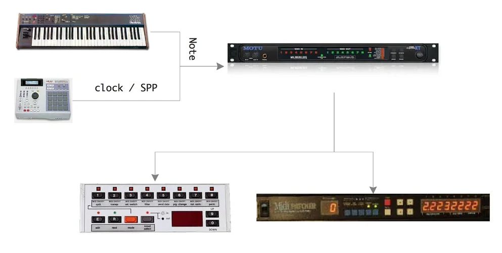

Was ich oben beschrieben habe, ist nur die halbe Peripherie
es gibt einen zweiten Strang, der konzeptionell identisch aufgebaut ist.
Klangerzeuger sind hier :
1.) System 100m über Dark Link
2.) Sidstation
3.) MS20
4.) DX7
5.) MPC
Die Eingabegeräte sind die gleichen
Die Sequencer sind
8.) Kawai Q80
7.) Beatstep Pro
Patchbay ist eine Miditemp Pmm88
Eingabegeräte:
diese tauchen bereits mundgerecht vorgekaut bei den Patchbays auf.
Dies macht bei mir eine Motu Midi Express XT
Eingänge sind hier :
1.) Masterkeyboard
2.) MPC out als Clock und SPP Server
Ausgänge sind hier
USB Clock und SPP für den PC als Bandmaschine (Reaper)
1.) Mix aus Eingang 1&2
2.) Eingang 2
3.) Mix aus Eingang 1&2
4.) Eingang 2
7.) GP Clock
1&2 gehen an Eingang 1&2 von der ersten Patchbay
3&4 gehen an Eingang 1&2 von der zweiten Patchbay
Warum zwei Stränge ?
Weil ich keine 16*16 Patchbay bekommen habe :floet:
