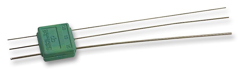

Seeeeehr wichtig übrigens: Bei diesen Entlötkolben muss unbedingt vor dem Ausschalten nochmals das Saugrohr der Lötspitze "geputzt" werden. Für die DenOn gibts da so Stahldraht-Sets:

Wie bekommst Du denn die Spitze wieder ordentlich frei?
Rumprokeln... Draht der noch reinpasst und damit den Lotpropf am Ende des Saugrohrs rausdrücken. (Eingeschaltet/aufgewärmt = auf die Finger aufpassen. Nach inzwischen ca. 40 Jahren löten verbrenne ich mich wirklich fast nie mehr, aber das hat echt gedauert... )
Ok, danke, so habe ich es bis jetzt gemacht. Ich dachte da wäre vielleicht ein Trick...
