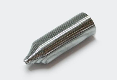

Es ist kein so cooler Federfilter dabei (siehe Bild) sondern einfach eine Feder. Man kann es sicher mit dem Ersatzteil von AOYUE versuchen, oder man nimmt den Münztrick.
Auf der anderen Seite kann man wohl recht lange und locker damit arbeiten, bevor die Saugleistung runter geht, hier hat das jemand ausprobiert. Lustige Bilder!
[ https://images-na.ssl-images-amazon.com/images/I/317R0z9PPiL.jpg (•BILDLINK) ]
Im Video über die Aoyue wird gesagt, daß diese Feder Murks ist und man sich ein Ersatzteil von Hakko besorgen soll, weil das ebenso nur eine normale Feder ist und kein Federfilter.
Die Filterpads kann man durch zugeschnittene Kosmetik-Wattepads ersetzen.
Bei meinem Entlötdurchsatz sollte das eh alles egal sein. Die Aoyue Station ist offenbar ein Rip-Off der Hakko 809 D Entlötpistole.
Wattepads - Check - Hatte ich auch gelesen
Feder - Check - Dann bleibt es, so wie es aus der Kiste kam
