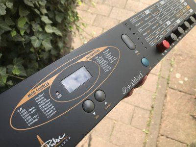

C6263BA2-C144-48F5-AA3A-D468FC60214E.jpeg Olivenöl ist perfekt ! Trag es etwas dicker auf , schön mit einem Papiertuch verschmieren. Dann langsam mit Papiertüchern wieder abtragen. Es bleibt eine leichte Schicht übrig und die pflegt sogar
hier meine Pulse , quasi geölt ;-)
Das ist die schonende Pflege Methode und kann gerne auch bei Kautschuk angewandt
Die meisten Kunststoffe sind nicht (dauerhaft) Ölbeständig. Das Öl muss also wieder runter. (Geschirr-Spülmittel dürfte das sinnigste sein. )
Und Olivenöl ist als z.T. ungesättiges Öl durchaus nicht ewig beständig. (In der grünen oder braunen Flasche wird das deutlich besser: weder viel Sauerstoff noch Licht. )
Ansonsten sind Fette und Öle durchaus brauchbare "Lösungsmittel" gegen einige klebrige Verschmutzungen/Kleberrückstände.

die von der XT ist noch schlimmer , jedenfalls hatten die teilweise ein richtig rauhes Nextel. Wenn Nextel vom Reinigungsmittel angegriffen wird , klebt es eigentlich sofort . Das Olivenöl wird ja wieder entfernt und die restschicht trocknet dann auch schnell ab , es wird also nichts abgelöst oderso. Ich kann jetzt nur auf 10 Jahre Waldorf Nextel mit Olivenöl reinigen Erfahrung zurückgreifen , bis jetzt keine Probleme ;-)
