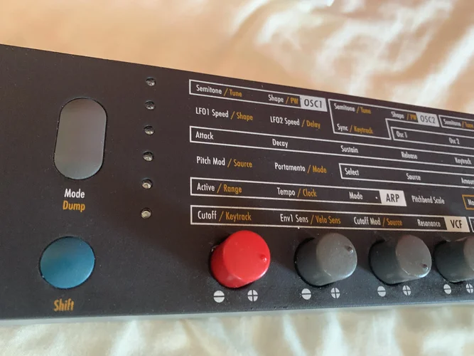

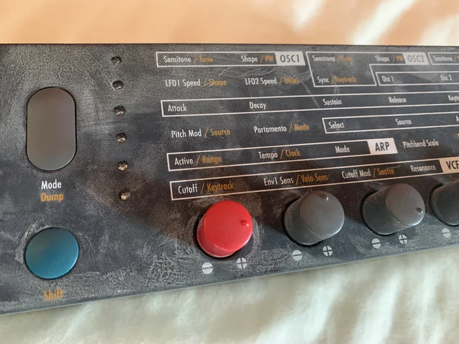

So, Guys. Danke für die Inspirationen. Hier mal meine Doku und Vorgehensweise samt Ergebnissen.
Waldorf Pulse - Refurbished Surface - Oberflächen-Erneuerung
(1) Schmutz & Staub mit Pinsel entfernen
(2) Spülmittel (in meinem Falle „fit“, @Villabacho: ist völlig egal, welches!) pur mit einem frischen Tempo auf die gesamte Fläche tupfend aufgetragen
(3) 5min stehen gelassen
(4) Mit sehr feuchtem Tempo-reißfest sanft-kreisend „einmassiert“, schäumt ein klein wenig, fühlt sich bissle wie Sandpapierarbeit an
(5) Furz-trockenes Tempo-Taschentuch: draufgelegt, nicht gerieben, mit Handfläche angedrückt zum Abnehmen der feuchten Spülmittelschicht.
(6) Oberfläche komplett trocknen lassen (sah dann schon deutlich besser aus)
(7) neuerliches Tempo mit Leinöl getränkt, tupfend das Öl aufgetragen, sodass die gesamte Oberfläche gut geölt ist - 5min. ziehen lassen
(8) Letzter Schritt: Wieder mit neuem Tempo - analog der Abnahme des Wasser/Spüli-Gemischs - das Öl abnehmen (auflegen, anpressen, abziehen)
- Voilá!
Den Unterschied seht ihr in den Vorher-Nachher-Bilder.
Ich werde in einiger Zeit noch einmal ein Foto senden. Vielleicht ist’s ja nur ein Pseudo-Erfolg.
Grüße,
Spülmittel trocknet die Haut sehr aus. Nachdem Du es nicht komplett entfernst, könnten Rückstände die Weichmacher lösen.
Zum Glück ist die Pulse Beschichtung etwas anders als der heutige Beschichtete Müll, der sich dann in ein Klebezeugs verwandelt.
Ein gutes Spülmittel, wo Gummi, speziell Türgummis am Auto, sehr weich werden nach der Reinigung, ist, war das von Frosch, das grüne.
War, weil sie die Formel verändert haben vor einigen Jahren.
Aber kann man versuchen.
Aber wenn Du das ab und an machst, wird auch mit Spüli vielleicht nichts passieren.
Das Problem ist evtl. das Leinöl.
Es ist ein Öl das aushärtet.
Auch gibt es Öle die Gummi und das ist diese Beschichung ja irgendwie, aufquellen lässt.
Diese Dinge solltest Du Dir einmal genauer anschauen.
Glycerin, soll Verdünnt mit Wasser, vielleicht Destiliert, wegen Rückstände, eine sehr gute Gummipflege sein.
Vielleicht ist das eine Möglichkeit.
@binary tubes : Ja. Lieben Dank. Ich hab jetzt in meiner Euphorie mich an den Seitenteilen des Moog Sub Phatty versucht - Ergebnis: Völliges Versagen meiner Vorgehensweise. Das Zeug bröselt sogar schon allein beim Schritt mit dem Spülmittel. Richtig kleine „gummiartige Spänchen“. Und klebrig bleibt es wie „Sau“. Widerlich!
Und ja: Das Aushärten des Leinöls war Kalkül. Die Hoffnung, dass die Oberfläche dadurch resistenter bleibt. Also wie bei Holz. Könnte aber auchvöllig naiv gewesen sein. Bin leider im Bereich „Chemie“ nahezu komplett ahnungsbefreit und interessenlos.
