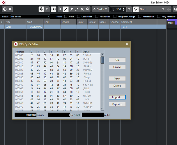

Es gibt dafür simple MIDI Anzeigetools wie ShowMidi und in der DAW (außer Ableton) wird dir SysEx auch wirklich angezeigt im sgnt List-Editor.
Das ist dann genau das was hier oben steht.

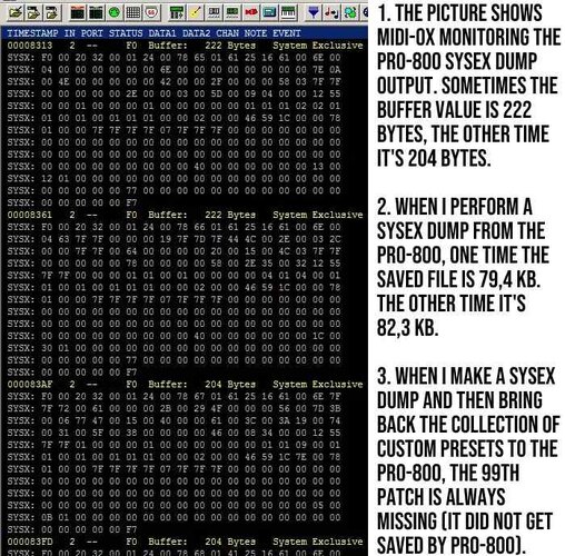

Auf einem Windows NT oder was man da so nutzt sieht das dann so aus (hässlich, aber geht ja nur um die Zahlen)
Jeder der Blocks ist ein Sound - das ganze nennt man einen Dump - in diesem Falle wohl vom Pro800 -

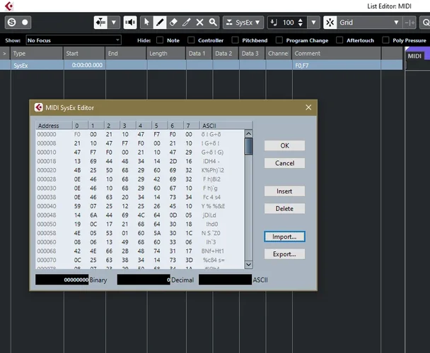

hier in einer DAW angezeigt.
F0 bedeutet "das ist jetzt

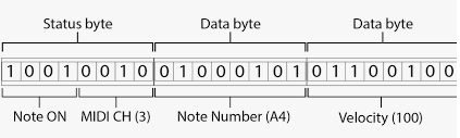

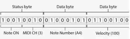

Eine Note zB würde dann als Datenblock kommen und so aussehen:
9n Notenwert Velocitywert
also
"9n C4 44"
dh über MIDI laufen 3 Zahlen als Block zum Zeitpunkt, wann das passieren soll über die Leitung.
