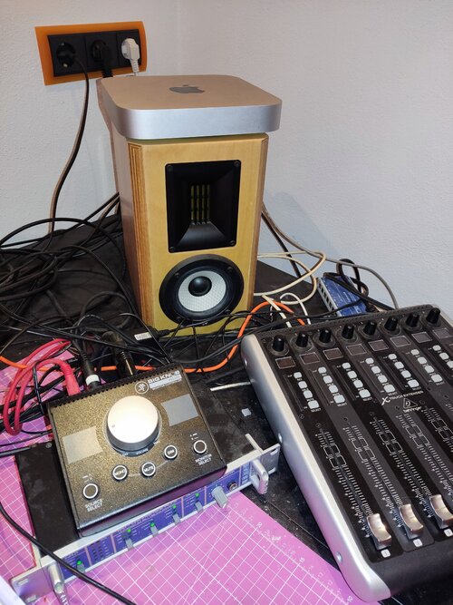

Beim Digiface würde ich denken, was da denn für 'ne Schachtel Kippen auf dem Tisch im Wege liegt, mit so Kabeln dran.
Da is schon was dran... 😅
Ich muss mir dringend mal ne ordentliche Halterung für das Teil drucken. Es hat definitiv die Tendenz des freifliegenden Gerümpels, welches nirgendwo richtig dazu gehören will. Und da sind noch gar nicht die Lichtleiter für die beiden ADA 8200 wieder drin; die Ecke ist noch nicht wieder fertig nach dem Wasserschaden in der Hütte.
