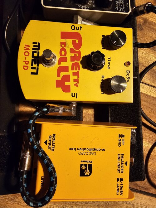

Tatsächlich gehen manche Pedale kaputt wenn sie zuviel pegel abkriegen, die sind für Gitarren gebaut.
Aber das ist kein Problem, einfach einen Reamper nach dem Synth, vor die Pedale, und dann geht das problemlos.
https://www.musicstore.de/de_DE/EUR/Palmer-trave/art-PAH0023019-000

Mir hats ein moen pretty polly analog Delay an einer alten farfisa vip zerlegt. Ja, das delay ist billig und China, aber das hat es nicht überlebt. Mein Elektroniker meinte es wäre was durchgebrannt gewesen und hat es geflickt für einen 20er. Hinter dem palmer jetzt keine Probleme mehr mit dem selben Delay.Auch an der farfisa
