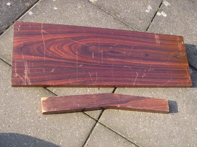

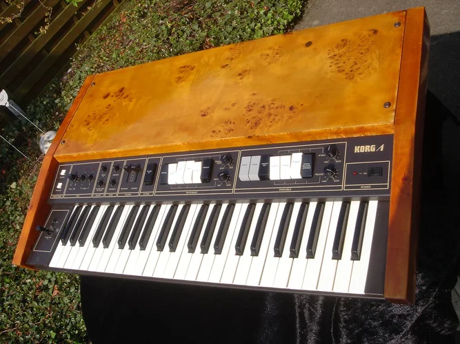

Ich erinnere mich an einen restaurierten Korg Lambda, dessen altes Gehäuse durch eines aus Vogelaugenahorn (nennt man das so?), Sumpfesche oder Flatulent Elm ersetzt worden war -- der Besitzer fand es sehr schön, ich fand es eher erschlagend.
Das war meiner, und jetzt wohnt er bei einem anderen Forumler meines Vertrauens.
Die Geschichte dahinter: Ich hatte den Lambda in völlig ramponierten Zustand (fehlendes Seitenteil, Rest ziemlich unrettbar zerschrammelt) günstig hier im Forum gekauft und kurz danach auf der Musikmesse zwei extrem nette junge Restauratoren kennengelernt. Und die haben dann den Auftrag gekriegt. Neues Seitenteil gebaut, rundherum mit Pappel-Wurzelholz furniert und mit Schellack behandelt (die Jungs machen sonst nur Klaviere und Flügel).
Zustand des Holzes vorher:
Das Endergebnis:
Ist natürlich Geschmackssache - ich mochte es, und der neue Besitzer, glaube ich, auch.

Schön ist er ja schon - wenn er eine Gitarre wäre. Hätte sich auch bei Ludwig XIV. gut gemacht. :kiffa:

Der Original-Lambda hat ja auch viel Holz und Maserung und damit viel Charakter eines Möbelstücks.
Mir gefällt das restaurierte Objekt. Braucht natürlich die Vintage-Umgebung. 8-)
