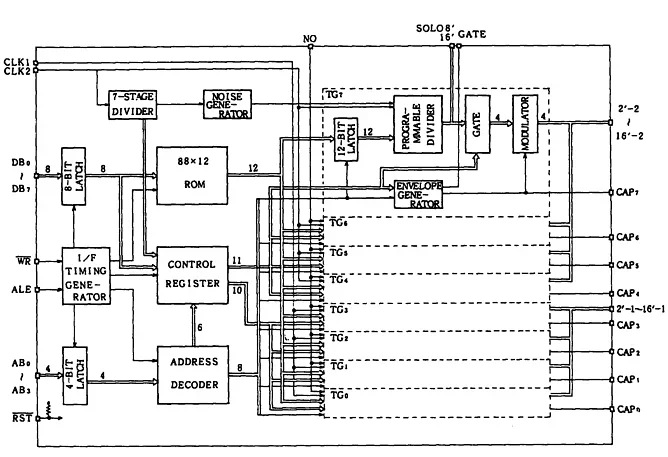

Blockdiagramm MSN5232:
Semi-Digital, aber kein DSP, insbesondere keine konstante Sample-Rate, sondern direkt runter geteilte Ausgangsfrequenz, also kein unharmonisches Aliasing.
Semi-digitaler Oszillator plus analoges Filter? ...das reicht mir irgendwie nicht, um den Poly-800 als semi-digitalen Hybriden zu sehen...
Der Poly-800 ist und bleibt Analog.
