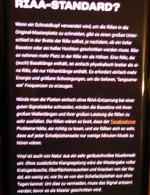

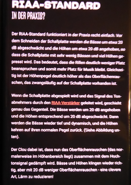

Nein, das ist nicht üblich. Platten werden aber immer nach einer standardisierten Kennlinie mit reduzierten Höhen und erhöhtem Basspegel geschnitten, meinst Du das vielleicht? Diese "Verbiegung" wird bei der Wiedergabe im Phono-
Also mir wurde von je her gesagt daß die Masters zum schneiden eben keinen erhöhten Basspegel haben sollen. Mich hat das interessiert. Habe gerade folgende Infos dazu bekommen.
Tut mir leid, das mit der RIAA-Kurve habe ich vorhin durcheinander gebracht, natürlich und logischerweise ist es genau umgekehrt. Beim Schnitt werden die Bässe reduziert und die Höhen angehoben. Asche auf mein Haupt, ich habe meinen Beitrag korrigiert.
Mit der RIAA-Kurve hat man als Auftraggeber eines Vinylschnitts aber gar nichts zu tun - die wird beim Schnitt angewandt und wenn man die fertige Platte in den Händen hat, erledigt der Phono-Vorverstärker die "Rückfilterung" zum Original-Frequenzgang.
